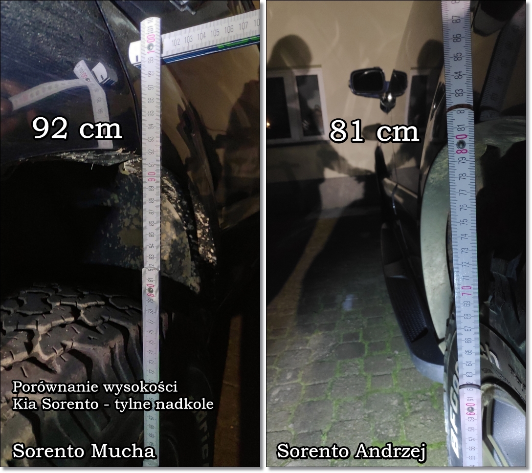

Jak wysoko można się podnieść budę Sorento?
Co powoduje , że jest wyżej ?
Na te i inne pytania postaramy odpowiedzieć w tym poście .
Bardzo prosimy o zdjęcia lub opisy jak wysoko stoi Wasz samochód, co założyliscie aby go podnieść ( amortyzatory , sprężyny, opony, podkładki ... model , rodzaj )
Aby wskazania były jednakowo wykonane pomiar należy wykonać na płaskim miejscu mierząc od ziemi do rantu tylnego błotnika.
wysokość Sorento.jpg (646.55 KiB) Przejrzano 3592 razy
Sorento Andrzeja
Oryginalne fabryczne amortyzatory .
Oryginalne nowe sprężyny.
Sorento Muchy
Amortyzatory koni fsd (dedykowane dla Sorento)
Sprężyny H&R +45mm
Bodylift 50mm

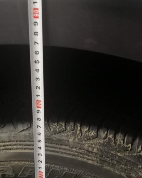

#2 Postautor: marcinur » piątek, 25 października 2019, 08:51
U mnie na sprężynach od Andrzeja (Ironman +35 mm) jest prawie 87 cm. Opony Dunlop Grandtrek AT20 - więc pewnie trochę mniej mięsa niż BFG AT.

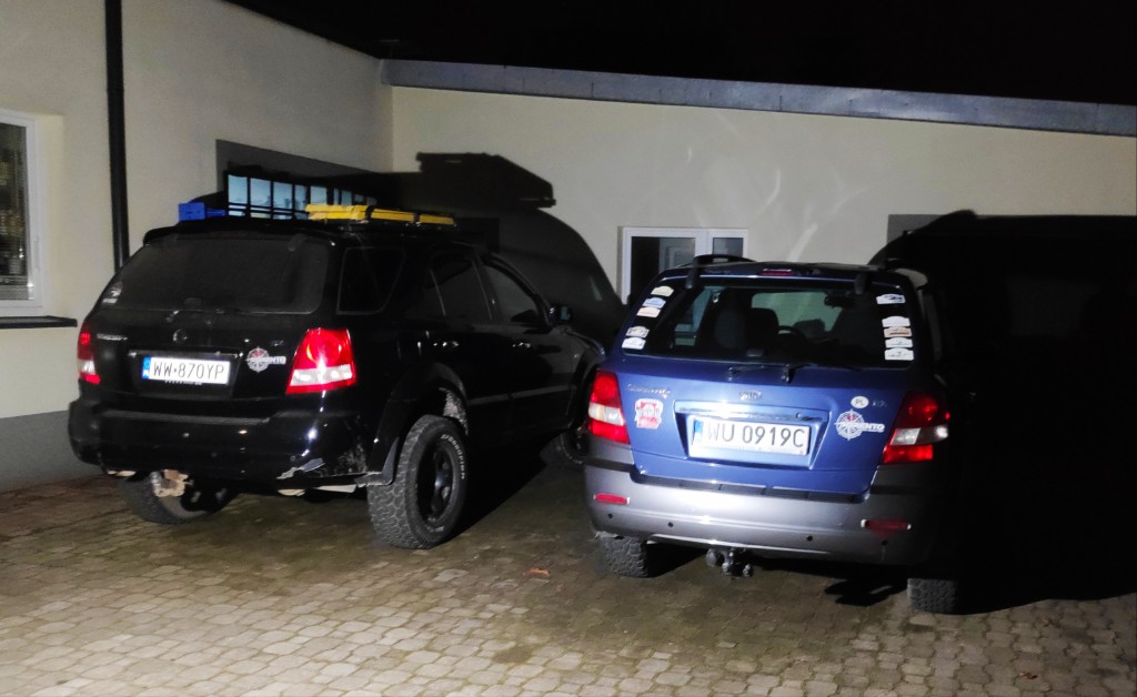

#3 Postautor: Andrzej » piątek, 25 października 2019, 08:53
Teraz by mi się przydały te sprężyny :kwink:
Moje auto, bądź co bądź duży samochód, przy Sorento Muchy wygląda jak młodszy brat :lol:

Faktycznie na zdjęciu z pierwszego postu wygląda jakby to były 2 różne auta.

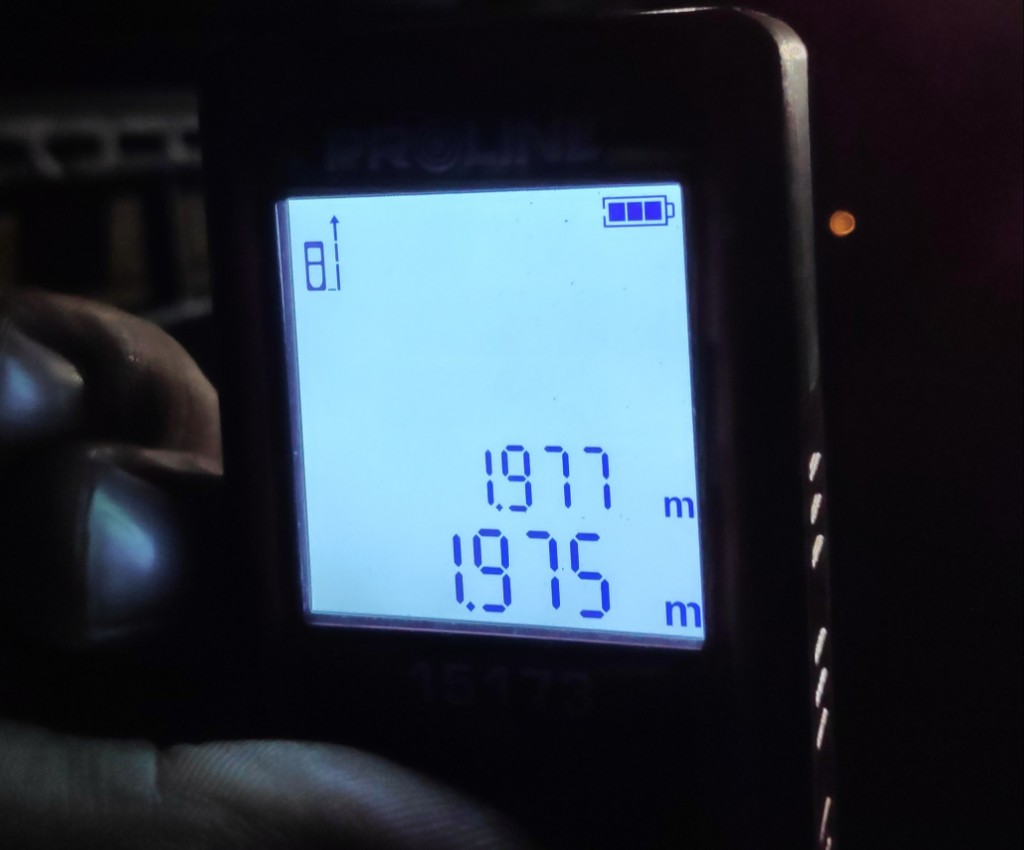

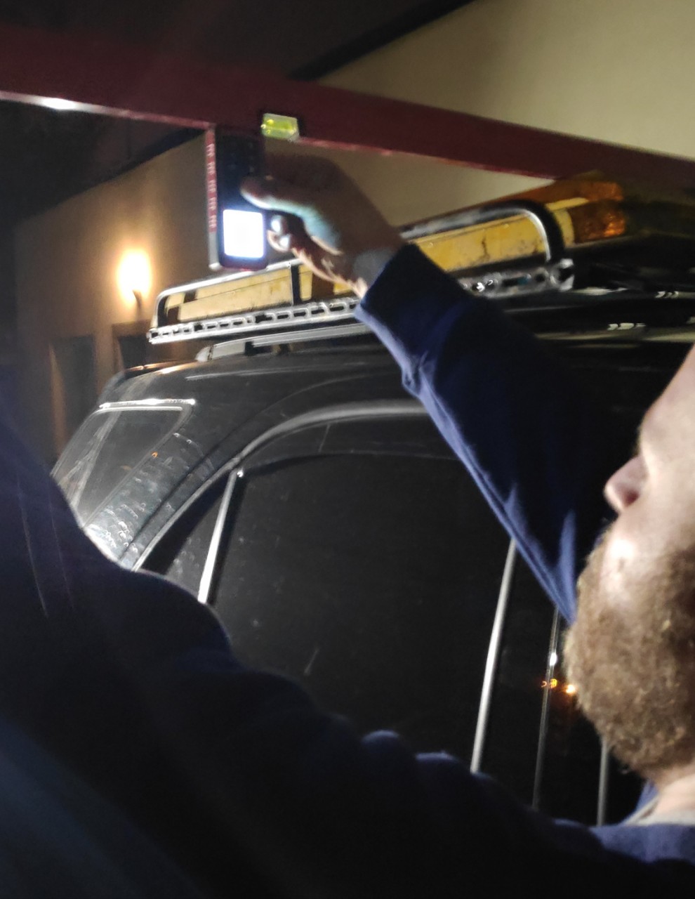

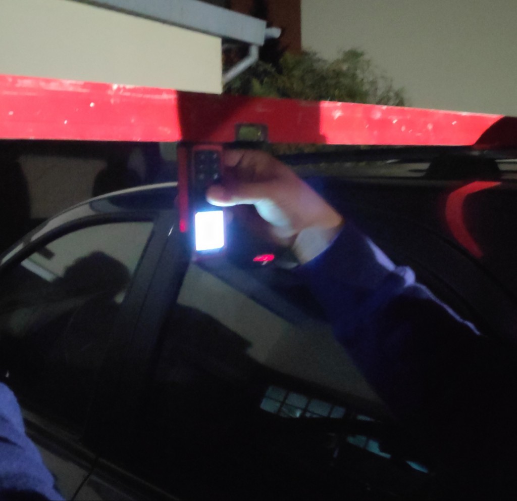

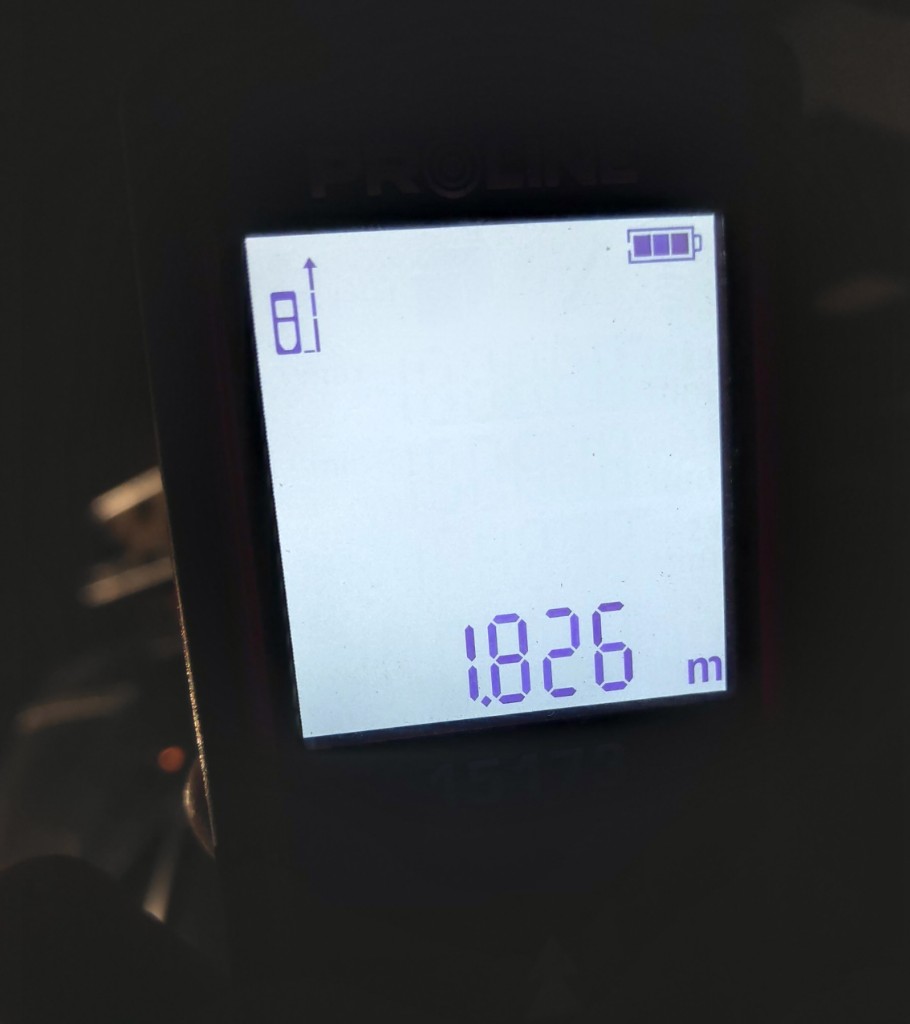

Mierzenie i porównanie wysokości auta do najwyższego punktu z bagażnikiem Muchy .
Bez bagażnika ( do relingu )
Moje , do relingu :kwink:

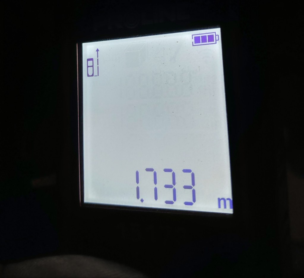

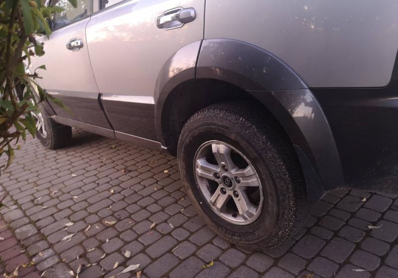

#13 Postautor: benton » czwartek, 7 maja 2020, 18:48
U mnie...
Zawieszenie prawdopodobnie emu lub podobne +40-50 mm
Body lift 50mm +na podkładkach pod rame
Przód 85
Tył 90
Po założeniu 1/2 liftu
