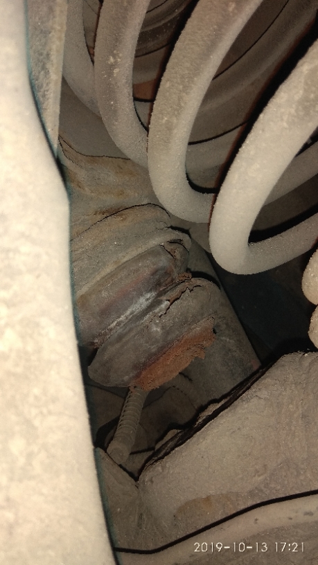

Ktoś wymieniał to coś na zdjęciu? U mnie wygląda na to, że najwyższa pora tym się zająć. Czasami na dużej dziurze lub progu zwalniającym jak podbije auto słychać jakby coś przywaliło w podłogę z tyłu. Przy okazji do wymiany sprężyny tylne bo mam tył niższy od przodu o jakieś 4 cm (76 cm od ziemi do rantu na nadkolu z tyłu). Czy ta guma jest wciskana czy jakoś inaczej mocowana?

Jest wciskana w kielich. Tzw. "bałwanek".

Czyli wymiana powinna trwać kilka sekund :kwink: Szukam tego w sklepach internetowych i znajduję jedynie coś co to przypomina ale o nazwie odbój amortyzatora z dziurą w środku. Tego elementu nie widzę.

Odkręca się kielich razem z gumą ,gdzieś na forum opisane . A nazywa się to odboje gumowe.

Ja kupowałem w sklepie rolniczym, odboje do przyczepy P20, nie mają tego metalowego kołnierza, są chyba 1,5 cm niższe.
No i kosztują kilkanaście PLN za sztukę.
To co Mucha zaproponował to można brać - dobra cena.

W oryginale są wciskane w kielichy, jednak stare pewnie przyrdzewiały i nie da się ich ładnie wyjąć. Finalnie trzeba i tak kielich odkręcić i wyczyścić.

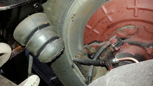

Ale gościowi nakręciłem sprzedaż :) mam je śmigam na nich, pracują sporo bo auto skacze i są git.

Odboje dziś dojechały. Wyglądają solidnie. Sprzedawca ma jeszcze kilka par. Link do ogłoszenia w poście Muchy z 14.10.

Wydaje mi się że są odrobinę za długie , swoje skracałem . Ale to już według uznania . :)
