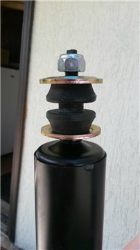

Ma ktoś może namiary na poduszki amortyzatora tylnego. Mam amortyzatory po lifcie z czpieniem u górze nie z tulejką.
Kia sorento 3.3
VINKNEJC525875771268
Zakładam nowe sprężyny +35 i amorki standardowe. Nie mam tylko poduszek. Potrzebuje kupic gdzieś przez internet nie z serwisu , bo przylece do Polski tylko na dwa dni i muszę zamówić do rodzinnego domu.

Sprawdź w internecie czy to tak wygląda ; 553433E000

Niestety nie rozebralem jeszcze. Na oko wygladaja na dwie płaskie gumy 5cm średnicy i ok 1cm grubości. Po nr 553433E000 w google wyskakują jakieś inne.

Dwie płaskie ale środkiem jedna wchodzi w drugą i tam jest prawdopodobnie tulejka . To jest po Twoim VIN . Jak rozbierzesz to porównasz . Zobacz tu są zdjęcia ; http://sorento.kia-club.ru/forum/viewto ... start=1740

A tak może być. Dziekuje ślicznie :beer:

Dzieki. Poduszek szukałem cały dzień. Szkoda czasu. Serwis autoryzowany chyba tylko. Niestety nie będe miał na to czasu. Obejrzę stare po rozebraniu. Jak coś będzie nie tak ,to dobiorę z jakiegoś innego auta.
