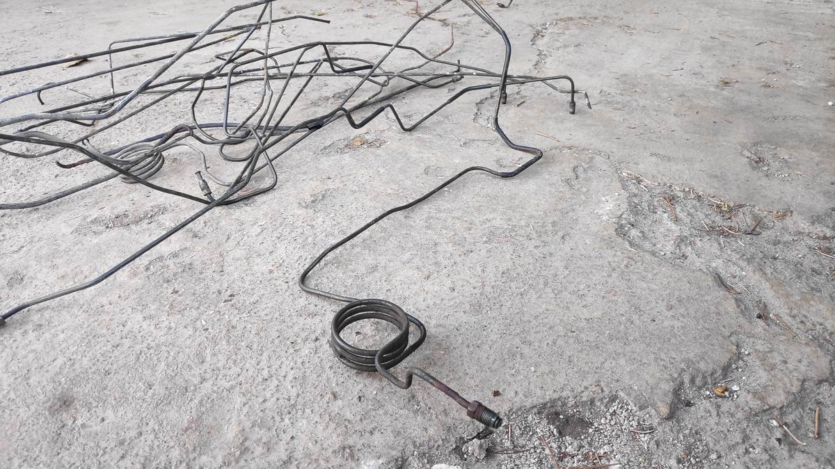

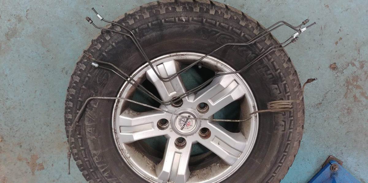

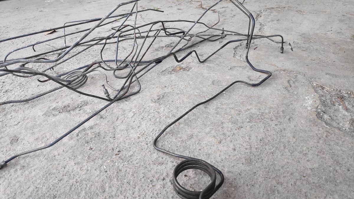

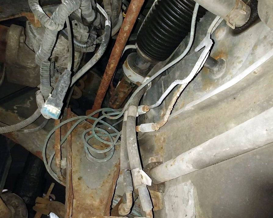

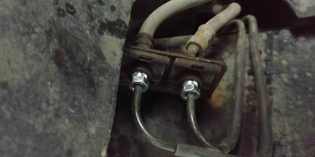

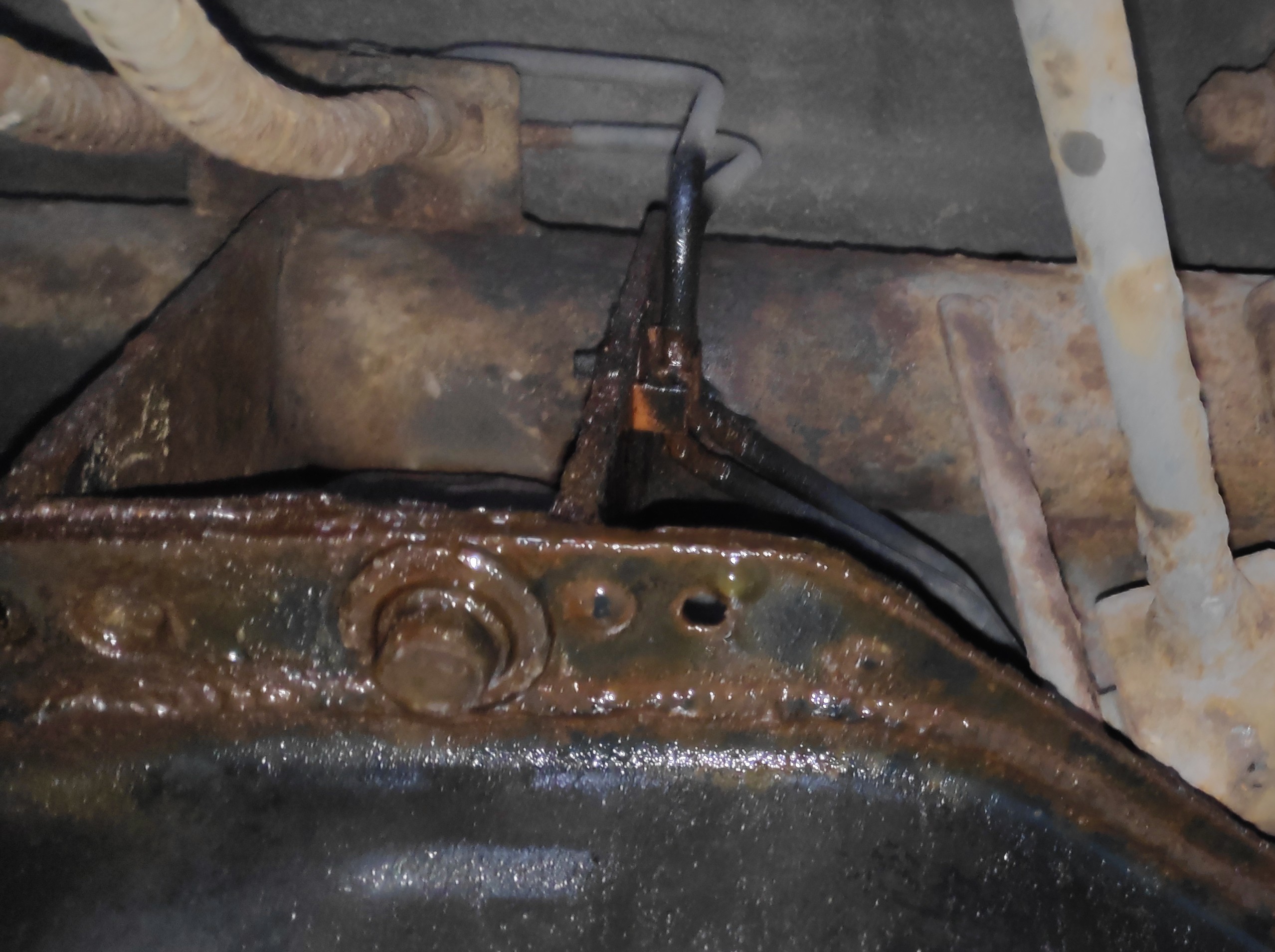

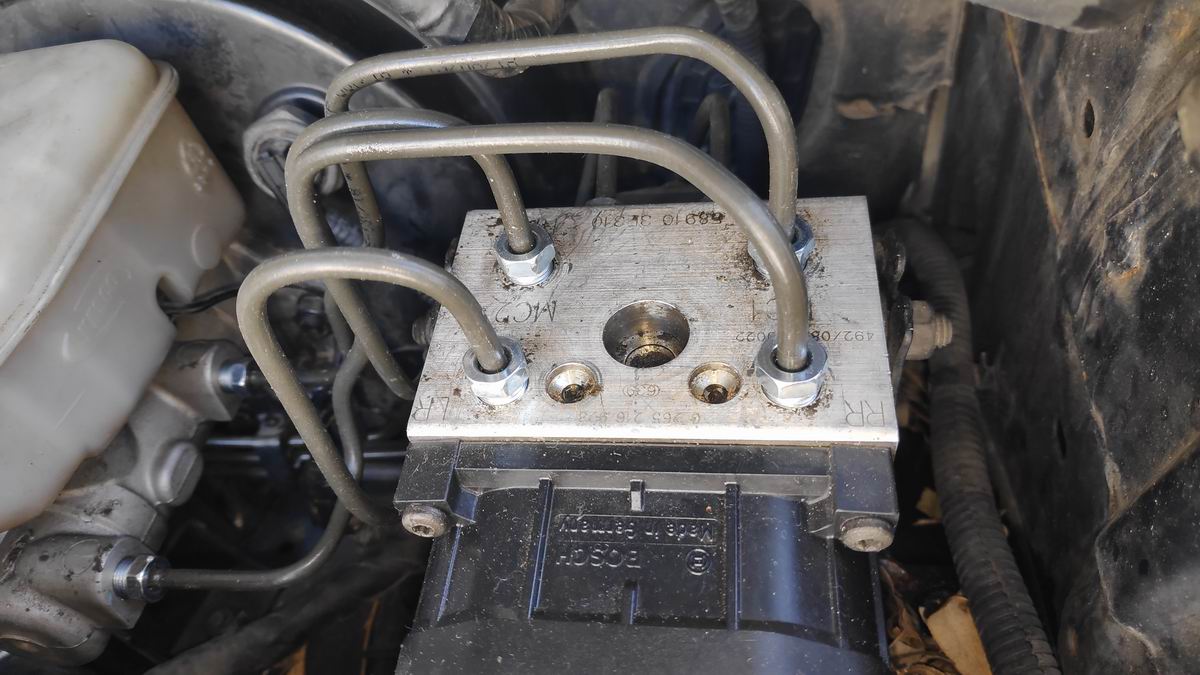

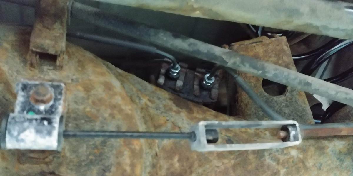

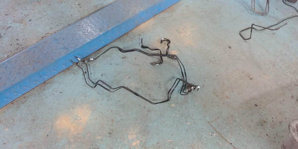

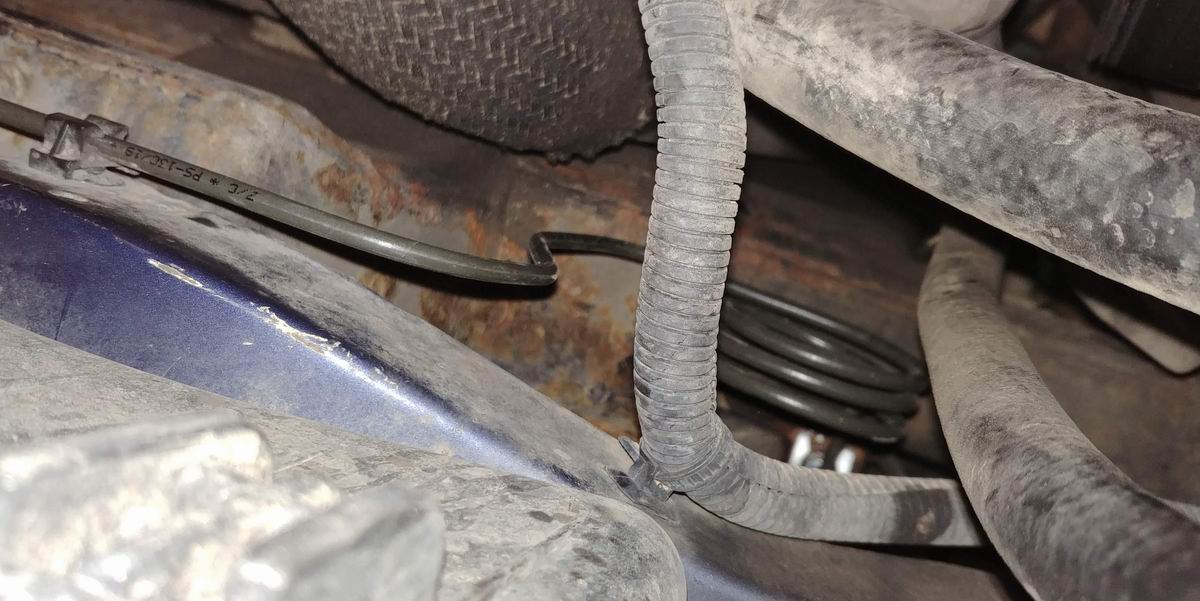

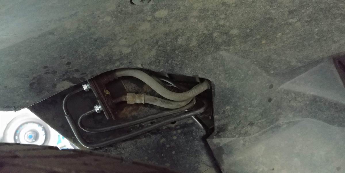

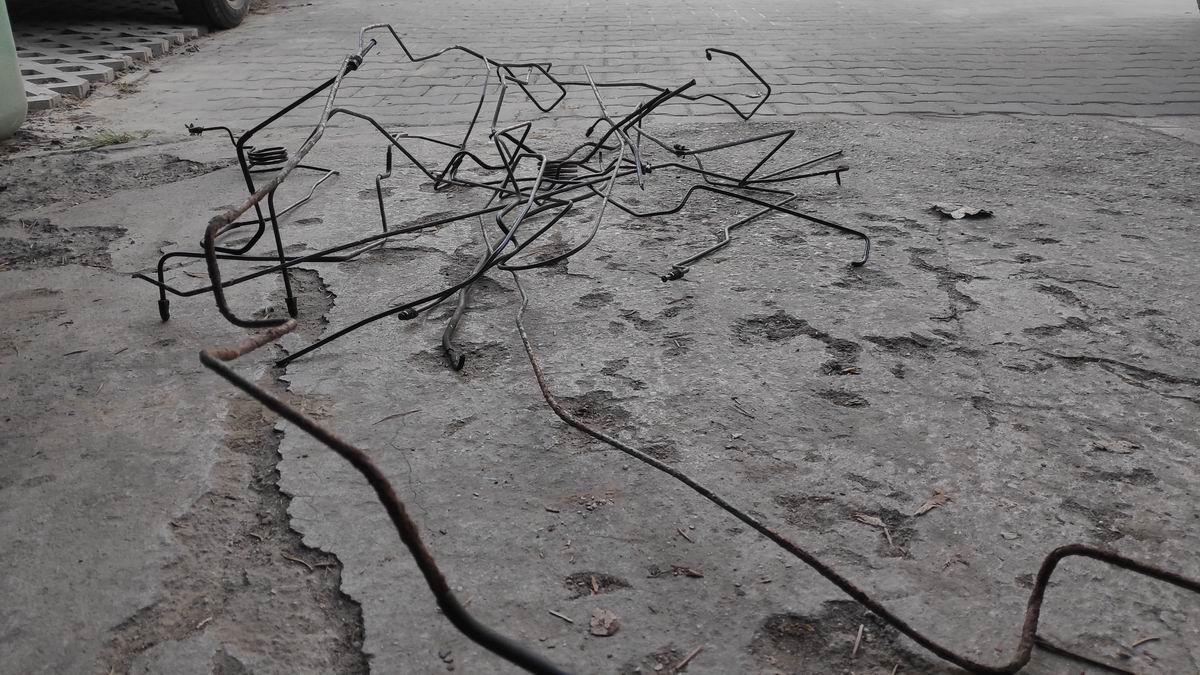

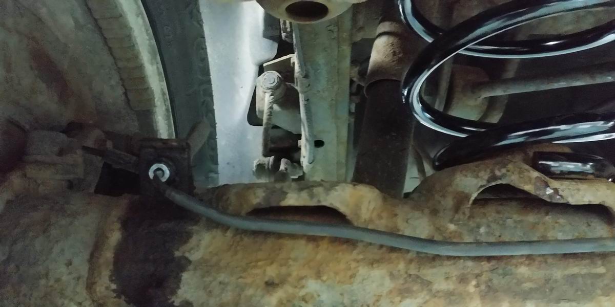

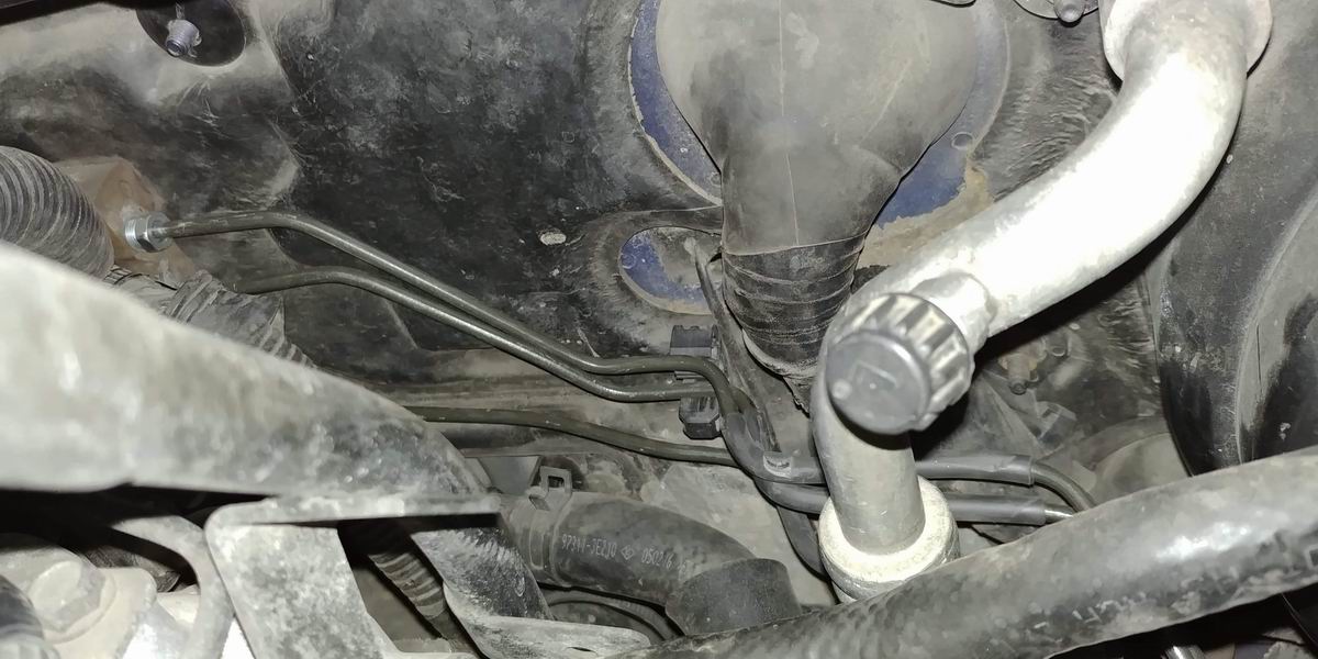

Wyciek z jednego przewodu hamulcowego skłonił mnie do wymiany wszystkich stalowych przewodów układu hamulcowego.

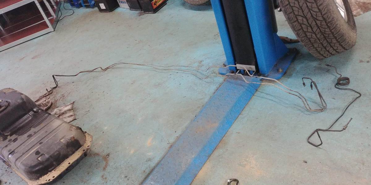

To co w normalnej osobówce leci wzdłuż podwozia w Sorento puszczone jest wszystkimi możliwymi zakamarkami powodując, że jedna rurka może mieć kilkanaście "zakrętów" .
Poza tym położone są tak, że chcąc mieć tak jak w oryginale nie obejdzie się bez demontażu zbiornika paliwa.

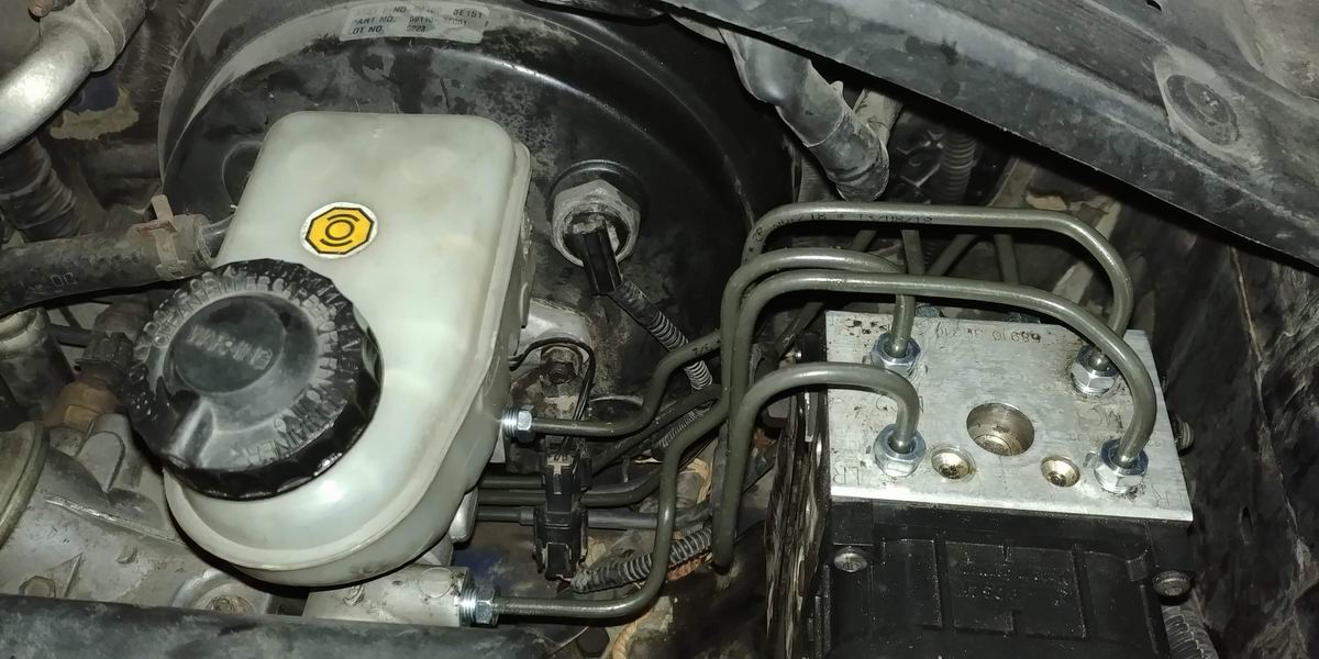

Na cały układ poszło 20 metrów stalowej linki w osłonie i została położona tak jak jest fabrycznie.
Na pierwszym zdjęciu winowajca.

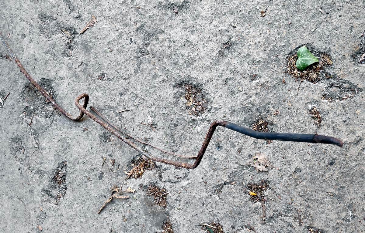

A tutaj ciekawostka .
Przewody hamulcowe miedziane wymieniane w innym warsztacie położone w nieoryginalnych miejscach na końcu okazały się za długie i trzeba było je...zawinąć
