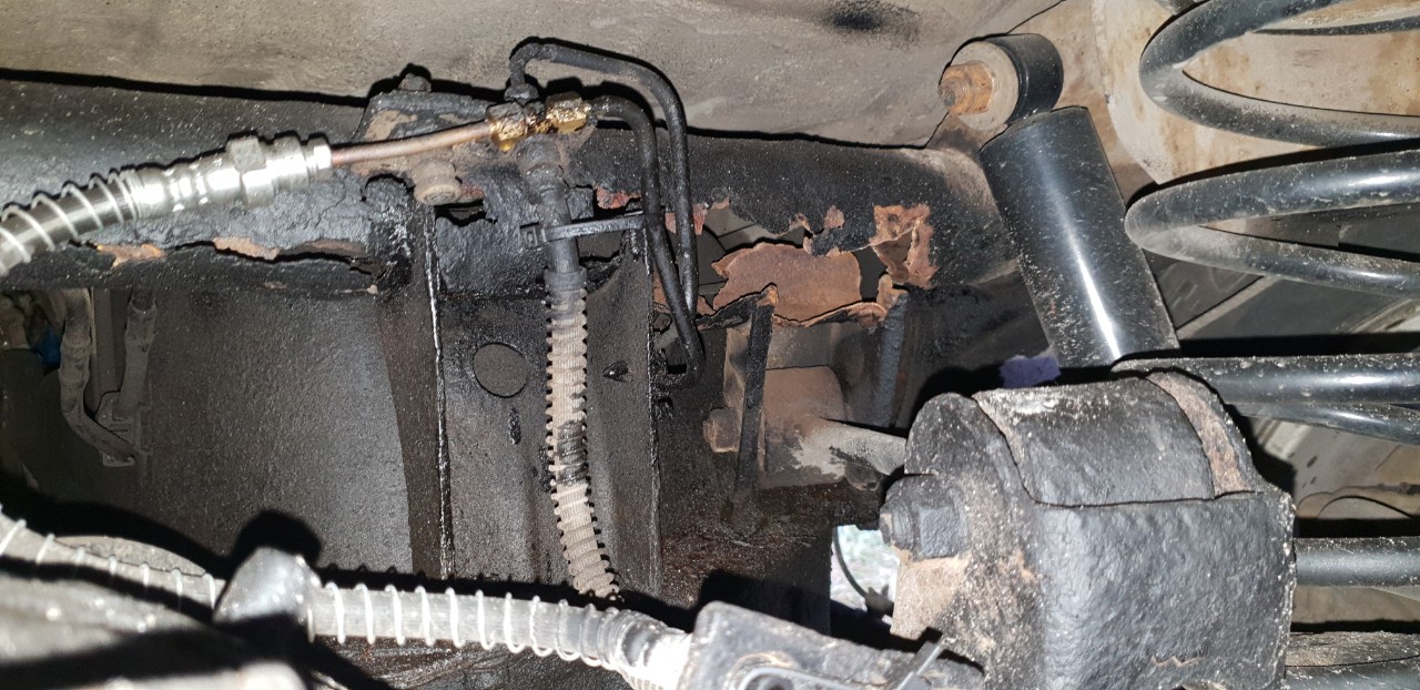

Witam , mam problem , korozja kompletnie strawiła mi tylny element ramy . Mówię o tej tylnej belce do której przymocowane są dwa górne drążki , którę łączą tylny most z tą Belką właśnie . Na chwilę obecną lewy górny drążek oderwał mi się od tej belki . W związku że jestem laikiem w takich sprawach proszę o pomoc . Nasuwa mi się kilka pytań do was panowie - czy ten zerdzewiały element można wymienić ? I jak to zrobić ? I jak w ogóle fachowo on się nazywa ? Czy może go pospawać ? Przyspawać spowrotem oderwany drążek ? Choć jak widać nie ma za bardzo do czego . Panowie proszę o pomoc i dobrą radę . Pozdrawiam
To są zdjęcia jak jeszcze ta drążki w miarę się trzymały , teraz ten po lewej oderwał się i wisi sobie żyjąc własnym życiem . A ten po prawej , jeszcze delikatnie się trzyma tak jak widać to na pierwszym zdjęciu

Poszukaj na forum , o ile pamiętam jest to opisane . Dobry blacharz powinien dać radę , najlepiej szukaj warsztatów gdzie naprawiają auta terenowe 4x4 . To wzmocnienie ramy występuje pod numerem 623613E000 , można też dobrać odpowiedni kawałek rury .

Bez wczytania się pomyślałem od razu o moście i wspornikach... A to rama!
Ale takiej korozji tej części ramy jak na obrazkach - to nie widziałem jeszcze!
Może być, że i reszta z tyłu tak wygląda. Wtedy zostaje chyba tylko przeszczep - albo całej ramy, albo części, bo i takie coś robią...
Widzę, że rama zamazana chyba jakąś powłoką grubowarstwową. To paskudztwo ukrywa rdzę, czasem wręcz sprzyja jej rozwojowi.

Przedmiotem akcji był tylny most. ( na czerwono )
Wydaje mi się natomiast, że koledze urwała się belka poprzeczna . ( na zielono )

Auto kupiłem dwa tygodnie temu , jak widać nie obejrzałem go dokładnie . Wiedziałem o kilku wadach bo i cena była bardzo okazyjna . Ale ta rdza całkowicie eliminuje mnie z jazdy I koniecznie muszę to naprawić . To moje pierwsze sorento . Muszę się jeszcze o tym aucie dużo nauczyć . Ma najechane już 300 tysięcy . W ogóle zastanawiam się ile naprawa tego mnie wyniesie i czy warto pakować w to pieniądze czy może poszukać egzemplarzu w lepszym stanie
EDIT
Tak Andrzej , urwało mi się to co zaznaczyłeś zielonymi strzałkami , a raczej od tego oderwały mi się te łączniki łączące tą belkę z mostem , ta belka już prawie nie istnieje , chyba muszę więc wspawać nową ?!
EDIT
Andrzej pisze:Przedmiotem akcji był tylny most. ( na czerwono )

Ja kupiłem auto około miesiąc temu. Najbardziej przyglądałem się na stan ramy, później blach na dole - progi i nadkola, a później na inne rzeczy. W kilku przypadkach sprzedawca miał zapaćkany spód jakimś bitexem albo innym lepiszczem. Po pociągnięciu twardym ostrym patykiem - płaty tego czarnego odpadały z płatami rdzy. Coś jak u Ciebie. Dalej już auta nie oglądałem i nie negocjowałem, choć sprzedawca był skłonny spuścić 1/4 ceny. Co ciekawe, niektóre samochody ze zgniłą ramą miały budę wręcz w idealnym stanie!
Może powinieneś spróbować odstąpić od umowy kupna? A jak nie - to jest tu gdzieś wątek dotyczący wymiany ramy. Ale raczej wchodzi w grę rama ze szrotu, a więc jaka ona jest... No i trzeba znaleźć warsztat, który zrobi to za kwotę niższą, niż wartość auta.

Pamiętam, że jeden z kolegów na forum poruszał już temat tego wspornika. Temat zakończył się pozytywnie. Musiałbyś poszukać tego tematu i ewentualnie nawiązać z nim kontakt, co jak to robił i za ile.
Ponadto nie raz na forum poruszaliśmy temat "okazyjnej" ceny. Nic za darmo się nie dziej. Teraz ta okazyjna cena pokazuje swoje oblicze i to co oszczędziłeś wydasz to z nawiązką. Sprawa innej ramy też nie jest złym pomysłem, kupujesz ramę za około 1000zł, poddajesz ją ewentualnym naprawom i porządnym zabezpieczeniem antykorozyjnym. Potem przełożenie do auta i dożywotnio spokój z ramą. Podejrzewam ale pewny nie jestem, że całość zamknęła by się w około 5 tyś.zł.
Re: Rdza , belka tył , oderwany drążek
Tylko , że ta rurka nie jest ramą
Rama wcale nie musi być w złym stanie.
I jeszcze zerknął bym czy to nie jest następstwo złej naprawy powypadkowej z tyłu.

No faktycznie, to może sytuację uratować. Ale jeśli ta rura taka zgniła, to ramie koniecznie bym się przyjrzał, przynajmniej poprzez opukanie młoteczkiem i miejscowe zdarcie czarnej izolacji. To samo z mostem.

No to teraz panowie mam o czym myśleć ;) postaram się wyszukać temat o tej belce , całej ramy nie widzi mi się wymieniać . Jeśli jest opcja wymiany tej belki to by było super . Jeśli zaś nie - pomyślę o odstąpieniu umowy , gościu wkońcu mi auto z wadami ukrytymi praktycznie sprzedał . Ile mam czasu na odstąpienie od umowy ?

Tu był podobny temat: viewtopic.php?f=35&t=11231&hilit=rura+ramy#p161706
To jest ta druga belka , przy zbiorniku .
Z nią jest gorzej niż z tą pierwszą bo ona ma więcej funkcji , nie tylko usztywnia ramę, ale służy też do mocowania elementów zawieszenia .

Andrzej pisze:Tylko , że ta rurka nie jest ramą![]()
Patrząc na powyższy obrazek - to jednak ta rura jest częścią ramy. Bo nie da się jej odkręcić, jest wspawana. Tak czy siak - problem z ramą może być, przynajmniej w tylnej części. W jednym z oglądanych przeze mnie 2 miesiące temu aut, rama po stronie prawej, tuż obok tej rury - była całkowicie przekorodowana, można było odłupywać warstwami skorodowany metal, ostukiwanie młoteczkiem nie dawało metalicznego odgłosu, jaki daje zdrowa rama. No ale kto wie, tu może być inaczej...
