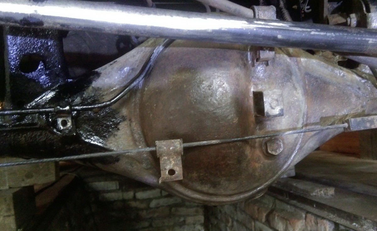

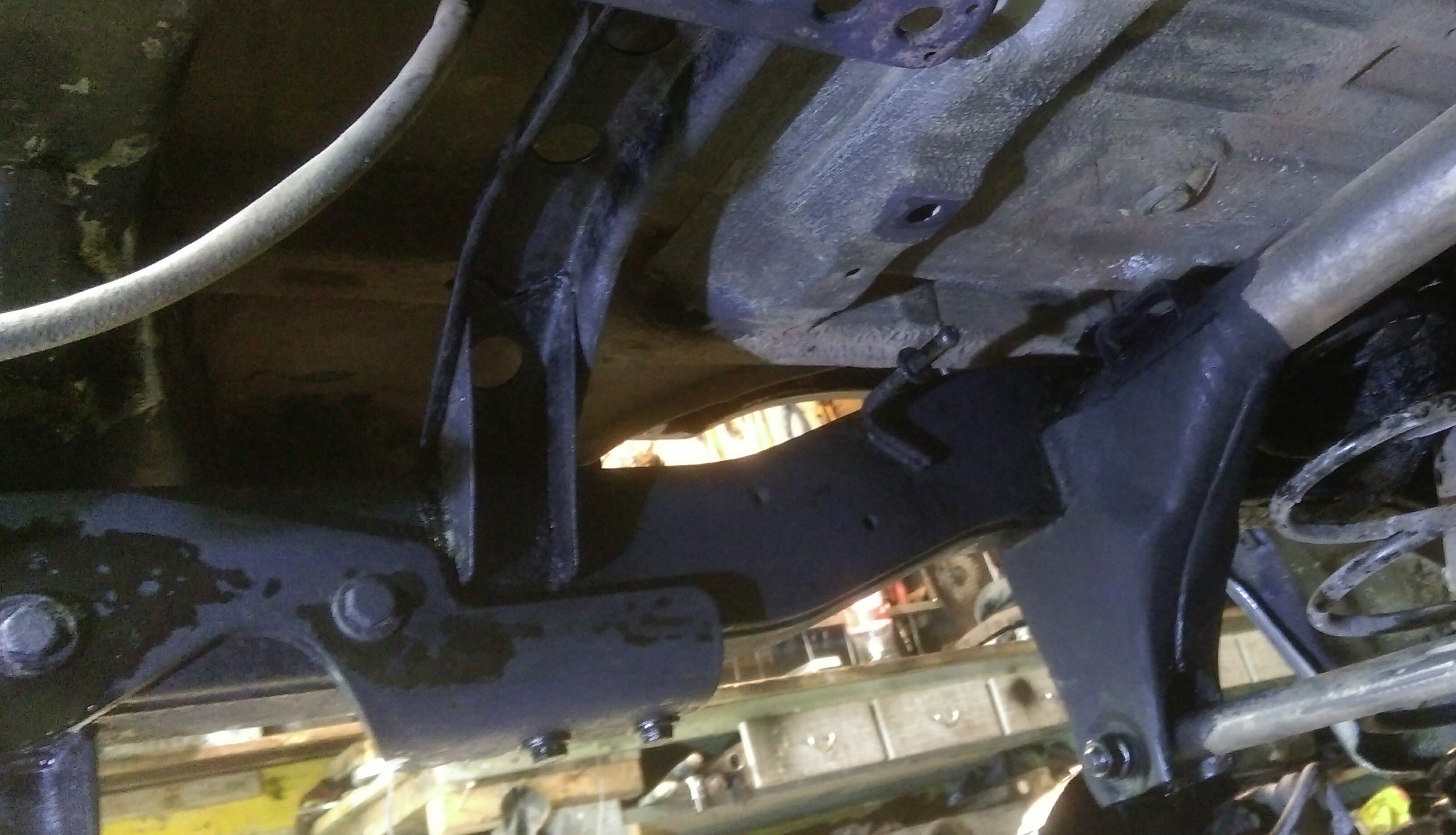

Kilka zdjęć z postępów dla osób przymierzających się do konserwacji.
Coraz bliżej końca
Coraz bliżej końca

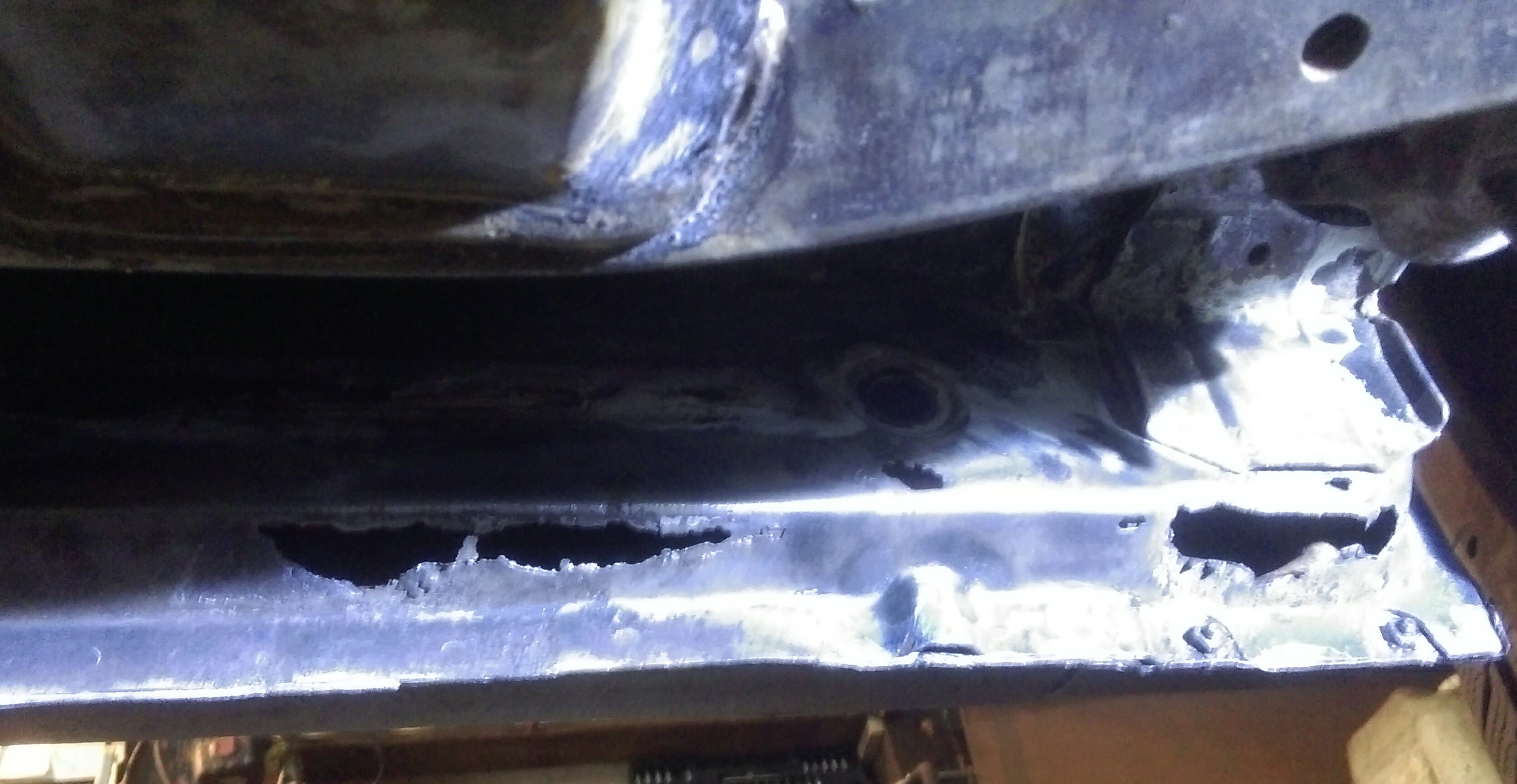

Na progach były tylko pęcherze ale stwierdziłem że jak robię to wypadało by je też poprawić,jednak podczas szlifowania wyszło szydło z worka
