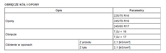

Andrzej się myli, lub wyraził sie nieprecyzyjnie.
Otóż nie musisz kupować opon w rozmiarze 245/70/16.
Możesz kupić też 225/75/16
Te opony mają praktycznie tę samą średnicę i oba rozmiary są zalecane do Sorento I przedliftowego.
Zgodnie z naklejką jak masz (lub powinieneś mieć) na słupku B po stronie kierowcy.
Ps. Te 225 maja trochę mniejsza szerokość (o 2 cm) wiec i zapewne nieco mniejsze opory toczenia.
I są chyba trochę tańsze. Nowy komplet można trafić za nieco ponad 1000 pln

Ja osobiście jestem zwolennikiem fabrycznych opon.
Bardzo łatwo to sprawdzić po numerze VIN w pozycji 52BO.
Można to zrobić bezpłatnie na naszym forum.
Jeśli wychodzi 225/75/16 to bym takie zakładał, jak nie to założyłbym 245/70/16.
I nie oszczędzałbym na oponach

Re: Pomoc i doradzenie w sprawie opon.
Nie pisze o oszczędzaniu.
Opony powinny być porządne.
Ale mogą być w obu rozmiarach jakie podałem.
Tak jest napisane na fabrycznej naklejce na moim Sorento. Może w weekend uda mi się zrobić jej zdjęcie i tu zamieścić.
Ale jak ktoś jeździ wyłącznie po asfalcie, to 225 mogą być nawet nieco lepsze, gdyż muszą mieć nieco niższe opory toczenia. O ile ? Nie wiem
