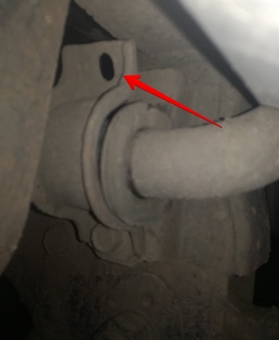

Witam, zauważyłem brak śruby w uchwycie stabilizatora. Wykręciłem jedną i udałem się do sklepów by dokupić. Niestety nikt takiej nie miał.
Niby gwint jest 1,2. Śruba 10-ka.
Ktoś wie gdzie w necie kupić taką i jaki ma symbol czy cosik?
Krótka jest - około 3 cm.

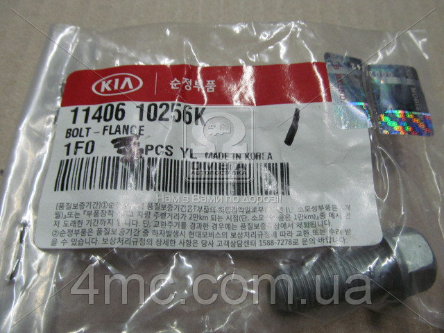

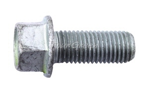

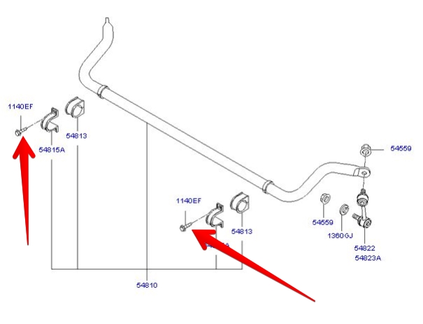

Jak chcesz oryginał , to kup to :
jak chcesz jakąkolwiek to kup taką :

Dziękuję za odpowiedzi. Andrzeju - ratujesz mnie tym zdjęciem.
