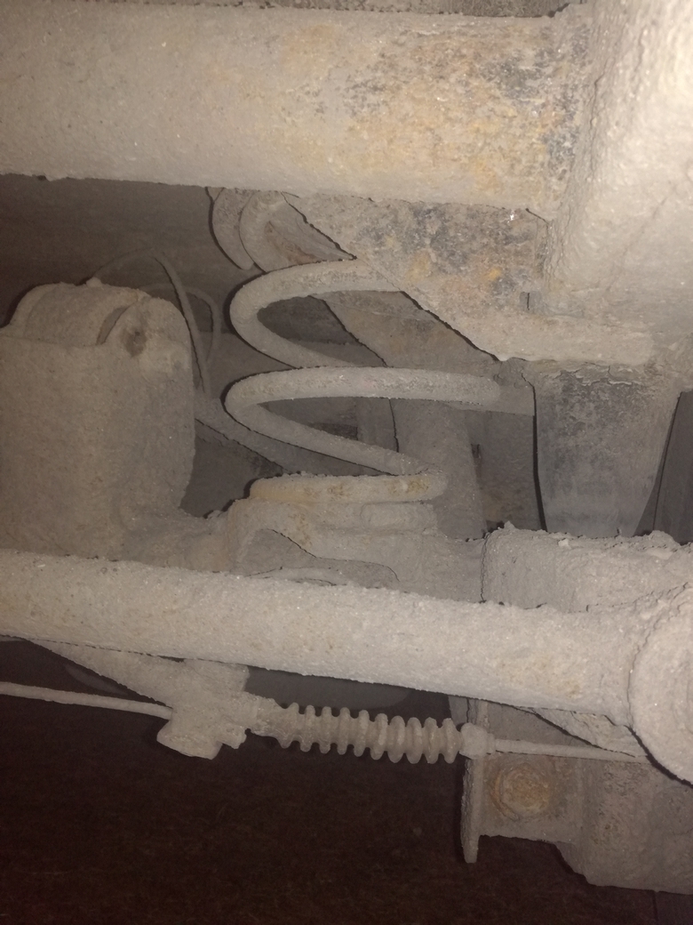

Jeździłem Toyotą Rav4. Jasne, że inne zawieszenie ale to jest bez porównania sztywniejsze. Mogę skakać po haku a on ugnie się ze 1-2 cm.
Zrobiłem zdjęcie sprężyny z tylnego zawieszenia (jakby wcale nie amortyzuje).
Jak sprawdzić czy jest dobra?

#9 Postautor: Edgar » wtorek, 20 marca 2018, 08:04
Przeszukaj forum o wersji ciężarowej. Polecam.
Re: Twarde zawieszenie
#10 Postautor: krzysiek ardie » wtorek, 20 marca 2018, 08:13
Zrób zdjęcie amortyzatora, ewentualnie podaj VIN to zerknę z jakimi amorami wyszła z fabryki. Poczytaj tutaj viewtopic.php?f=27&t=2243&hilit=ci%C4%99%C5%BCarowe lub viewtopic.php?f=27&t=2243&p=39178&hilit=ci%C4%99%C5%BCarowe#p39178 .

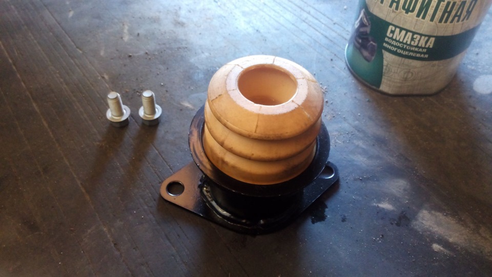

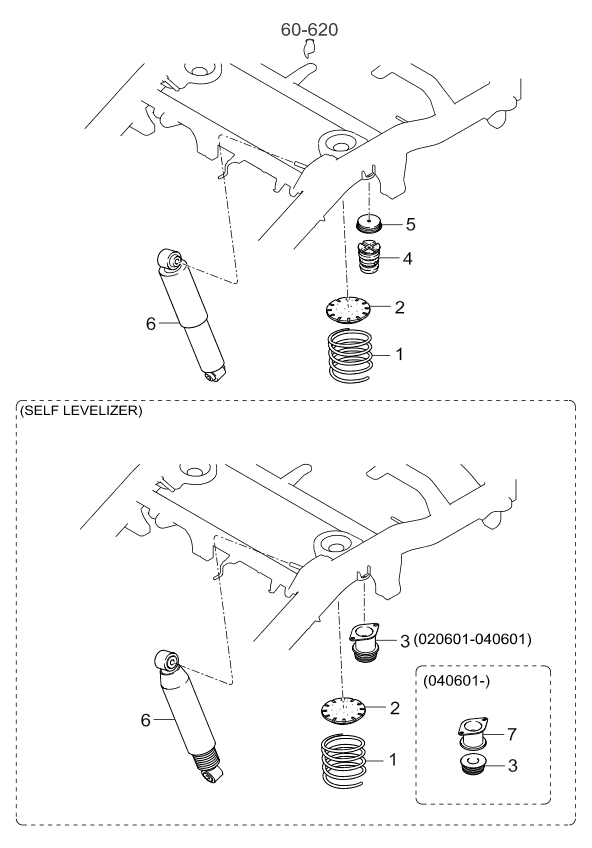

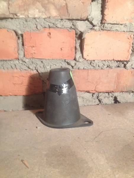

#13 Postautor: krzysiek ardie » wtorek, 20 marca 2018, 11:54
Teraz mam chwilkę u Ciebie jest zawieszenie w wersji ciężarowej self lewelizer i masz włożone odboje o numerze 551503E100 patrz zdjęcie
były w tej wersji montowane później od 01.06.2004 do 25.04.2006 551513E200 patrz zdjęcie
Tutaj widać różnicę
#14 Postautor: Bodzion » wtorek, 20 marca 2018, 12:42
Dokładnie tak jest jak pisze Krzysiek.
Odboje są oryginalne, ale są z wersji ciężarowej.
Sam mam takie wciąż założone.
Aby czołg jeździł przyzwoicie, należy wymienić komplet: sprężyny plus amortyzatory.
Wszystko opisałem w swoim wątku wraz z numerami katalogowymi amorków i sprężyn. Wątek ma 7 lat ale jak widać wciąż jest aktualny.
