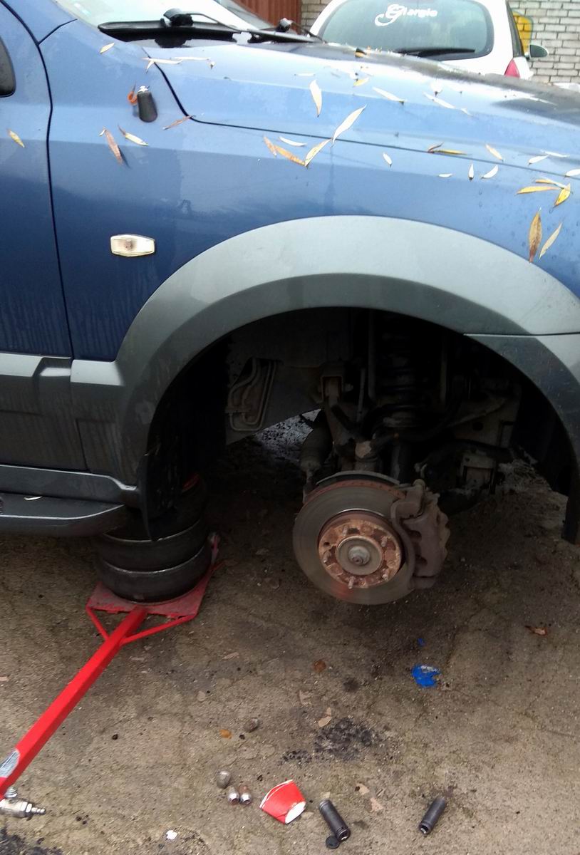

Co trzy dni schodzi mi powietrze z jednego z kół z 2.4 do 1.8 .
Pozostałe są dobre.
Dzisiaj postanowiłem pojechać na sprawdzenie .
Mimo dokładnego obejrzenia całego koła nie odnaleziono usterki.
Koszt operacji 20 zł , winnego brak. :hmm:

Wentyl nie trzyma.
Dokręć, albo wymień.

Za mało wody w wannie.
Może uciekać brzegiem felgi.

Miałem tak kiedys w kole zapasowym. :hmm:
Winnym okazał się lekko utleniony i rozszczelniony rant felgi.

Miałem tak samo , uszkodzona felga.

Jak napisał Vokal, wymień najlepiej wszystkie profilaktycznie, to tylko guma i parcieje z czasem. U mnie pomogło, przy poprzednim aucie tak miałem.

Mi też uciekało rantem felgi.

Mam taki sam przypadek jak Wy, tylko w przyczepie. Ucieka rantem felgi. Ponieważ to tylko przyczepa pomyślałem, że zakupie dętkę i będzie po problemie, ale jak już znalazłem, to kosztowała więcej niż używana felga w dobrym stanie (stalowa 14"). :)

A co to za kaciarz co wziął 20zł za umoczenie koła w wannie? Ja bym mu 5zł nie dał. Co innego , jak ktoś bierze na flaszkę, bo szuka usterki w samochodzie ale to tylko koło. Jak się nie ma odpowiedniej wanny to się nie bierze za robotę. Mi w motorze też tak uciekało. Podjechałem do mechaniorów od motorów i pierwsze co zrobił , to obejrzał oponę, nic nie siedzi, to popsikał rant fegi wodą z mydłem czy z płynem i już wiadomo gdzie ucieka. Przy okazji miał zmienić wentyle, ale powiedział że wyglądają na nowe więc nie ma sensu , Za to łożyska okazały się do wymiany w feldze, więc poszły na złom. Ale nie użył nawet wanny. Dwa miesiace po naprawie i koło trzyma jak głupie :)
Za to w Clio, w czasie jazdy zeszło mi powietrze. Podjechałem do kapciarza, zdjął koło, napompował zanurzył całe w wannie i nic, złożył koło , pół roku jeździłem i było OK. Ale wtedy dość szybko zebrałem zakręt na koleinach i to mogła być przyczyna. Pytam kolesia ile za usługę, no to powiedział na piwo, ale to było jednorazowe zejście no i dojazd na półkapciu , więc mógł powiedzieć więcej. Dostał odemnie dychę na czteropak :)

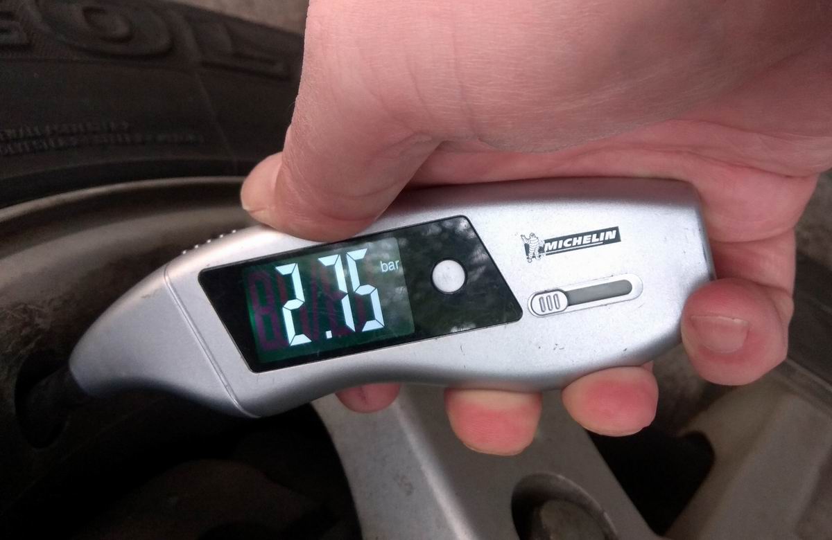

Podczas badania w wannie na chwilę napompował koło do 3 atmosfer .
Gdy zakładał koło na samochód zapytałem się czy spuścił z powrotem do 2.4 - Tak , Tak , spuszczone .
Dzisiaj , po 7 dniach , myślę sobie , czas sprawdzić ile uciekło , chociaz nic po oponie nie widać .
Ja sprawdzam , a tam 2.75 .
Szlag mnie trafił .
Nie mam szczęścia do gumiarzy , nie spotkałem jeszcze takiego, który zrobiłby z moimi kołami coś poprawnie , po prostu nie spotkałem....
