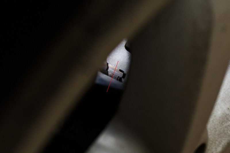

Zweryfikowałem zarówno poziom płynu, jak i klocki oraz tarcze. Sytuacja wygląda tak, że poprzedni właściciel, forumowy Pipper, od którego kupiłem auto, wymieniał tarcze, klocki, szczęki tył w 2015 roku przy przebiegu 221 tys. km. Z informacji, które posiadam, wszystkie podzespoły marki TRW. Obecnie auto posiada przebieg ok. 272 tys. km, a więc przejechało po wymianie tych elementów 51 tys. km. Poziom płynu hamulcowego widnieje na załączonej fotografii (wymieniany również we wskazanym wyżej okresie). Jak myślicie, zbyt niski? Zamieściłem również obraz klocków, zaznaczyłem czerwoną linią ich wewnętrzną granicę. Ciężko je uchwycić, było już ciemno.
klocki - przód
klocki - tył

Amortyzatory na bank do wymiany, sprawdź grubość tarcz i klocków :hmm:

W moim przypadku klocki wydają się być z zapasem. Wrzuciłem fotografię zbiorniczka. Rzeczywiście, można pokusić się o dolanie, co sądzisz papug?
Nawiązując do klocków i tarcz. Bazując na Waszym doświadczeniu, konkretnie mam na myśli Sorento, jakie są średnie/przybliżone przebiegi, które zrobiliście zarówno dla tarcz, jak i klocków? Zdaję sobie sprawę, że każdy ma inny sposób i styl jazdy. Mój zestaw tarcze + klocki TRW ma ok. 51 tys. km. Dużo, czy mało?

Dolej płynu do zgrzewu, moim zdaniem jest go za mało, mimo że sięga ponad minimum. Klocki można zużyć przez 10tys, a można jeździć i ze 100tys. 51tys to ani dużo ani mało, kontrolką zużycia klocków jest blaszka,która zaczyna niemiłosiernie piszczeć podczas hamowania, jeśli nie wyje to znaczy ,że na klockach możesz jeździć dalej.W moim 2,4 nie ma elektrycznego czujnika zużycia klocków, który zapalałby kontrolkę w czasie hamowania, podejrzewam, że w Twoim również nie ma.
