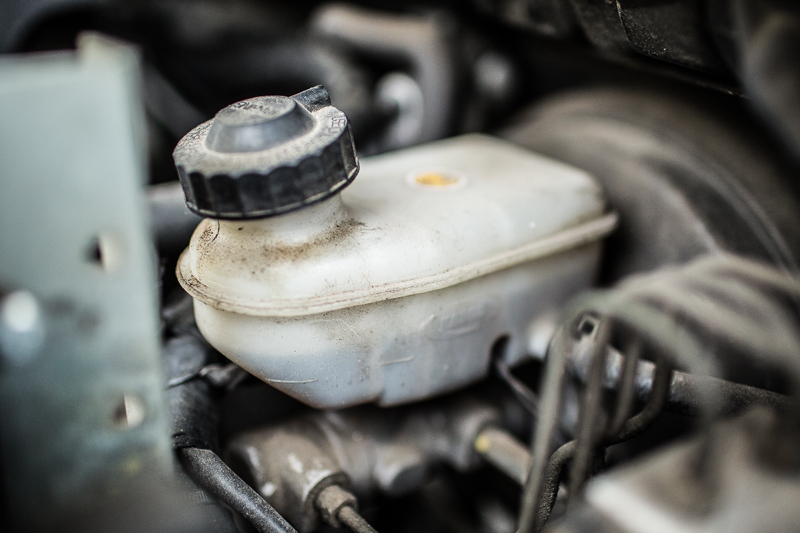

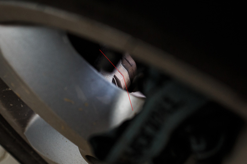

Zweryfikowałem zarówno poziom płynu, jak i klocki oraz tarcze. Sytuacja wygląda tak, że poprzedni właściciel, forumowy Pipper, od którego kupiłem auto, wymieniał tarcze, klocki, szczęki tył w 2015 roku przy przebiegu 221 tys. km. Z informacji, które posiadam, wszystkie podzespoły marki TRW. Obecnie auto posiada przebieg ok. 272 tys. km, a więc przejechało po wymianie tych elementów 51 tys. km. Poziom płynu hamulcowego widnieje na załączonej fotografii (wymieniany również we wskazanym wyżej okresie). Jak myślicie, zbyt niski? Zamieściłem również obraz klocków, zaznaczyłem czerwoną linią ich wewnętrzną granicę. Ciężko je uchwycić, było już ciemno.

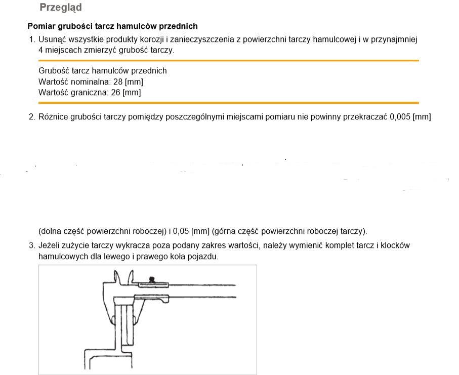

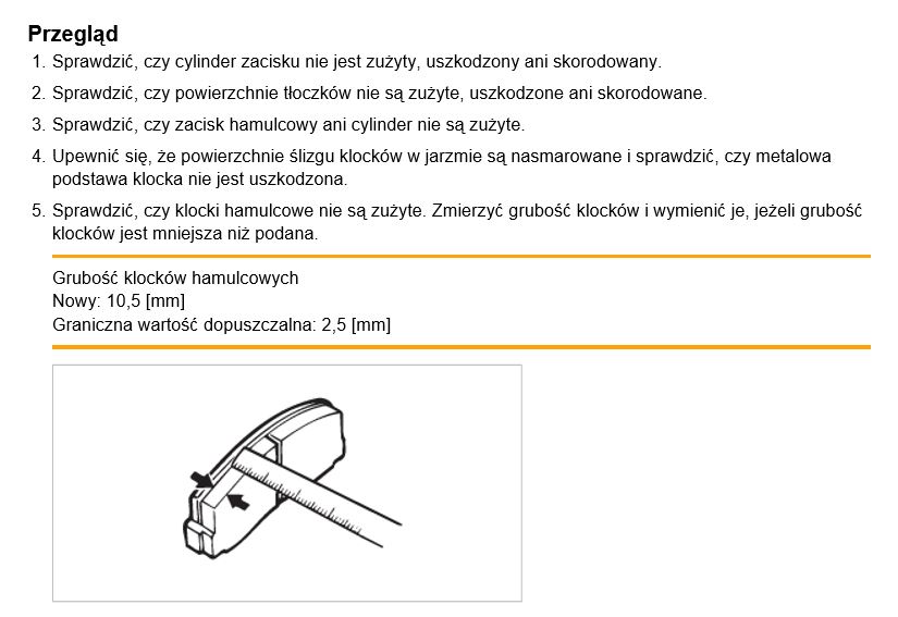

Amortyzatory na bank do wymiany, sprawdź grubość tarcz i klocków :hmm:

W moim przypadku klocki wydają się być z zapasem. Wrzuciłem fotografię zbiorniczka. Rzeczywiście, można pokusić się o dolanie, co sądzisz papug?

Dolej płynu do zgrzewu, moim zdaniem jest go za mało, mimo że sięga ponad minimum. Klocki można zużyć przez 10tys, a można jeździć i ze 100tys. 51tys to ani dużo ani mało, kontrolką zużycia klocków jest blaszka,która zaczyna niemiłosiernie piszczeć podczas hamowania, jeśli nie wyje to znaczy ,że na klockach możesz jeździć dalej.W moim 2,4 nie ma elektrycznego czujnika zużycia klocków, który zapalałby kontrolkę w czasie hamowania, podejrzewam, że w Twoim również nie ma.

Matko, co za opór przed dolaniem 100ml płynu? Przecież to niczemu nie szkodzi i prawie nic nie kosztuje, a może rozwiązać problem. Najpierw wykluczmy proste przyczyny a potem szukamy HGW czego!
Re: Kontrolka BRAKE podczas hamowania, po puszczeniu hamulca gaśnie.
#15 Postautor: Admin » niedziela, 8 października 2017, 22:08
Admin pisze:Zacznij od najprostszych i najtańszych środków .
Po prostu sprawdź , czy nie ma za mało płynu w zbiorniczku .
Zapomniałem dopisać .... i dolej do Max :kwink:
