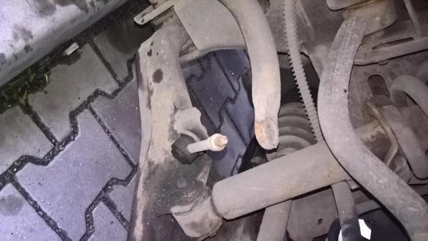

Takie nieszczęście się stało:
Się wziął i urwał

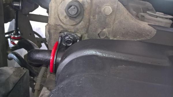

Zamówiłem komplecik poliuretanów, kupiłem łączniki i pobawiłem się w lakiernika...

Z tymi poliuretanami to bym się mocno zastanowił. Kumpel zamówił to do Cheerokiego , sam mu to montowałem , a za jakiś czas jak przyjechał, to wszystkie tuleje wychodziły bokiem, masakra jakaś. Wyglądało to okropnie i stanęło na tym, że i tak podnosił auto, więc musiał wydłużyć wahacze, więc już kupił specjalne regulowane wahacze z prasowanymi tulejami metalowo gumowymi a nie jakimś badziewnym wtykanym poliuretanem :)

Z poliuretanem to jest tak, że są różnej twardości i nie można przesądzić. Jak się w jednym miejscu za bardzo usztywni to inne elementy w zupę dostaną. Takim badziewiem to chyba nie jest skoro cały motosport na tym jeździ. W Olkuszu można skonsultować i zamówić różne twardości.

Zgodzę się aż takim badziewiem nie jest , tylko badziewie jest taki , który się wkłada a nie prasuje i nie ma dwóch kołnierzy odlanych , tylko z jednej strony zakłada się podkładkę poliuretanową, a w środek wciska tuleję metalową :) Albo taki co tuleje jest jak by na pół przecięta i na smar się ją wciska z dwóch stron, to potem też wyłazi na bok i nie trzyma taka tuleja, kasa w błoto. Pamiętam na forum omegi pisali o wymianach właśnie na całe tuleje z poliuretanu, to wahacze pękały bo nie wytrzymywały naprężeń, i potem wsadzali tuleje od BMW :)

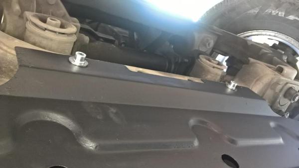

Już nie przechyla się tak mocno na zakrętach. Przód stał się sztywniejszy, wcześniej był jakiś taki rozciapciany, jeszcze zanim się ten łącznik urwał. Sprawdzałem też na progu zwalniającym, komfort nie ucierpiał, albo tego nie czuć. Znajomy Jacek Mazur z Zabrza (Artiplast) kiedyś na kit car forum szukał rozwiązania w konstrukcji aktywnego stabilizatora, usztywniającego się na w zakrętach i odłączającego na prostej. Ale to inna bajka.
Najtrudniej było odciąć pozostałości po łącznikach i zamontować samemu stabilizator, ciężki jak gryf dwudziestka. Pomogły słowa na k, ch, p i d.
Przy okazji stwierdziłem, że czeka mnie trochę roboty przy ramie, tylnym moście, i w ogóle zapewne trzeba będzie wymienić wszystkie gumy.
Zdjęcia trochę nie pokolei, mam problem, bo co chwilę trzeba się logować, by coś dodać szlak może trafić...

Zastanawiałem się nad tym, by na poziomie forum/klubu dogadać się z firmą z Olkusza, zapewne możliwe jest opracowanie wspólnymi siłami całego kompletu do auta, (wiem, że w niektórych wersjach kijanek są różne średnice tulei w przednich dolnych wahaczach). Jeśli chodzi o twardość, te czerwone mają w podobnej sprężystości do gumowych, a ponoć wytrzymalsze (z taką nadzieją kupiłem je, choć i też z ciekawości). Przy okazji wpłynęli byśmy choć marginalnie na dalszy rozwój polskiej firmy.
