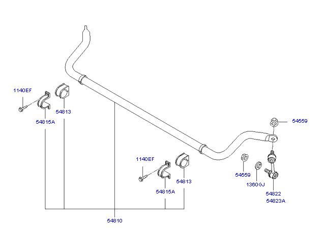

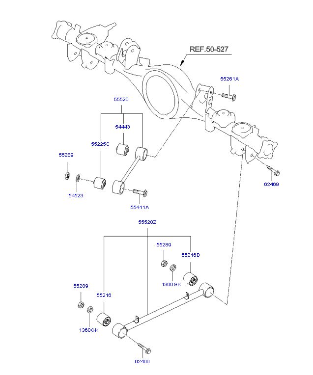

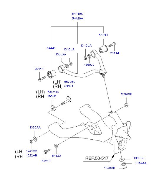

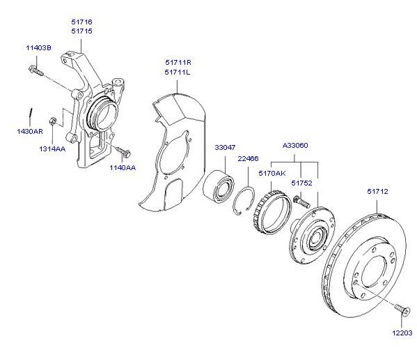

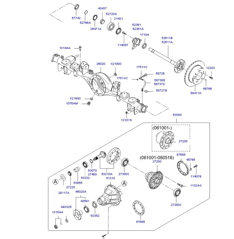

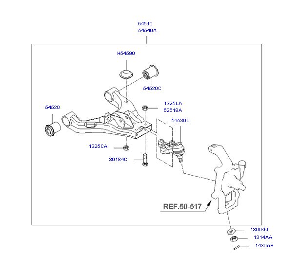

Znalazłem coś takiego, na http://www.kiasklep.pl/index2.php?a=sor ... b=podwozie dla Sorento po lifcie.
Mógłby ktoś sprawdzić, czy numery części się zgadzają?
Reszta pytań jak najbardziej aktualne

- wahacze tyl.jpg (37.91 KiB) Przejrzano 5054 razy
- stabilizator tyl.jpg (39.45 KiB) Przejrzano 5054 razy
- piasta most dyfer.jpg (74.98 KiB) Przejrzano 5054 razy
- wahacz przedni gorny.jpg (32.88 KiB) Przejrzano 5054 razy
- wahacz przedni dolny.jpg (26.41 KiB) Przejrzano 5054 razy
- stabilizator przod.jpg (19.27 KiB) Przejrzano 5054 razy

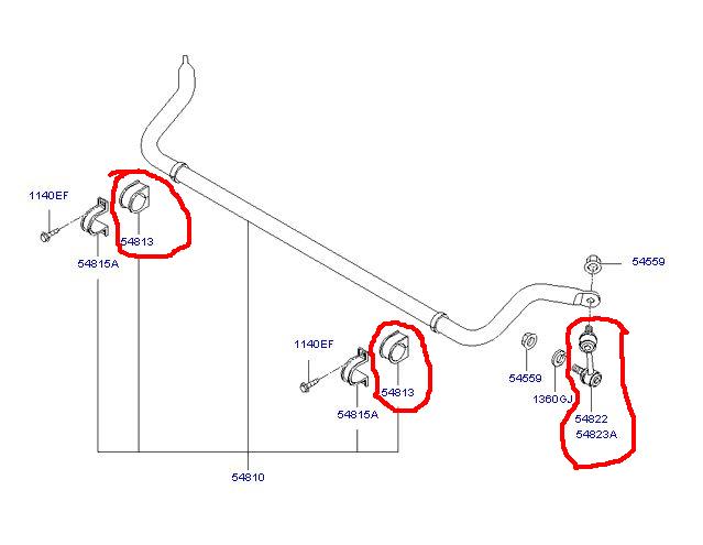

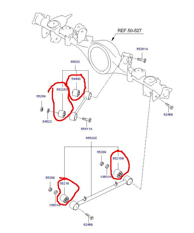

Zaznacz na rysunkach które części są Ci potrzebne, wyślij mi VIN i podam Ci numery katalogowe, na rysunkach to nie są numery katalogowe.

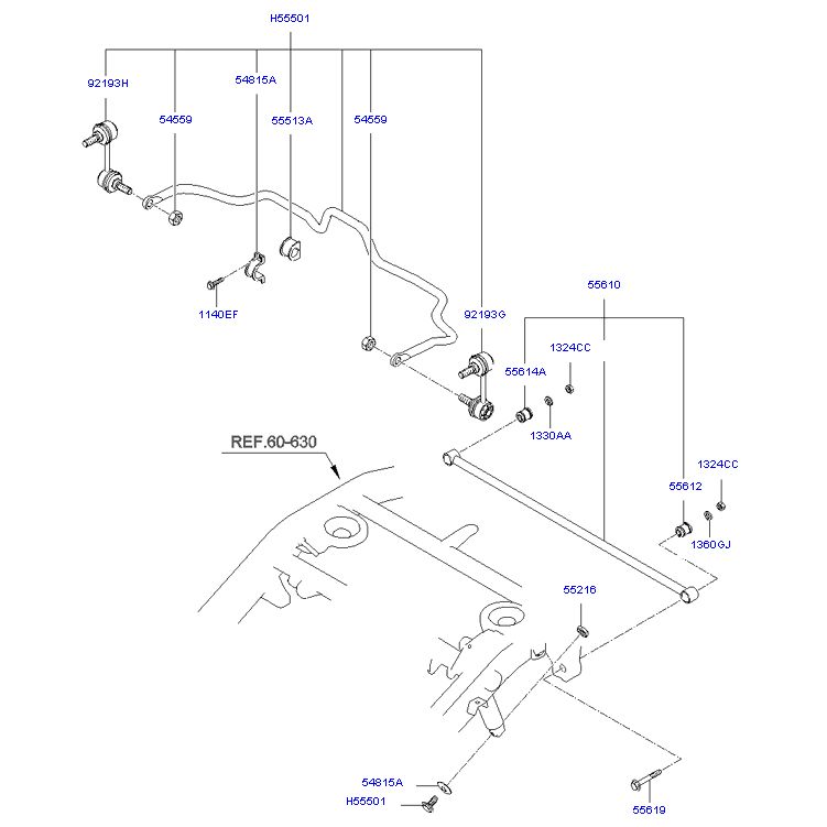

- wahacze tyl1.JPG (44.42 KiB) Przejrzano 4997 razy
- stabilizator przod1.JPG (24.85 KiB) Przejrzano 4997 razy

Tutaj masz numery w kolejności rysunków
Twój numer, numer katalogowy, data produkcji auta, ilość części, nazwa.
54443 55270-3E100 18.09.2006 - 11.08.2009 2 BUSH-UPR ARM
55225C 55270-3E000 18.09.2006 - 11.08.2009 2 BUSH-UPR ARM
55216 55280-3E100 18.09.2006 - 29.11.2007 2 BUSH-ARM LWR FR
55216B 55290-3E002 18.09.2006 - 29.11.2007 2 BUSH-LWR ARM RR
54813 54813-3E000 18.09.2006 - 11.08.2009 2 BUSH-STABILIZER BAR
54822 54811-3E110 18.09.2006 - 11.08.2009 1 LINK ASSY-FR STABILIZER LH
54823A 54811-3E160 18.09.2006 - 11.08.2009 1 LINK ASSY-FR STABILIZER RH

Tak na szybko to łączniki stabilizatora w przedlifcie/polifcie mają całkiem inną konstrukcję.
Wychodzi również, że poduszki stabilizatora troche się różnią, bo grzebiąc po katalogach wychodzi, że polfit ma ciut grubszy stabilizator przedni.
Także zakupy do polifta poliuretanów nie będzie, bo tam wszystko do przedlifta
