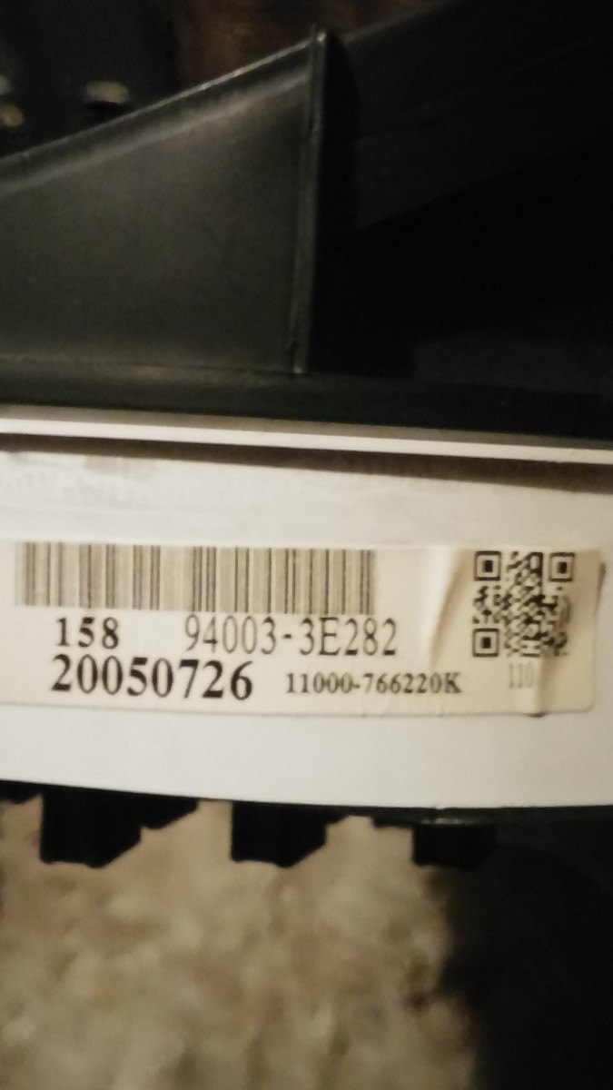

Licznik w postaci nowej jest niedostępny numer katalogowy 940033E282 ---> 94003-3E282 sprawdź jaki masz wstawiony, czujnik prędkości numer katalogowy 964204A600 --> 96420-4A600.

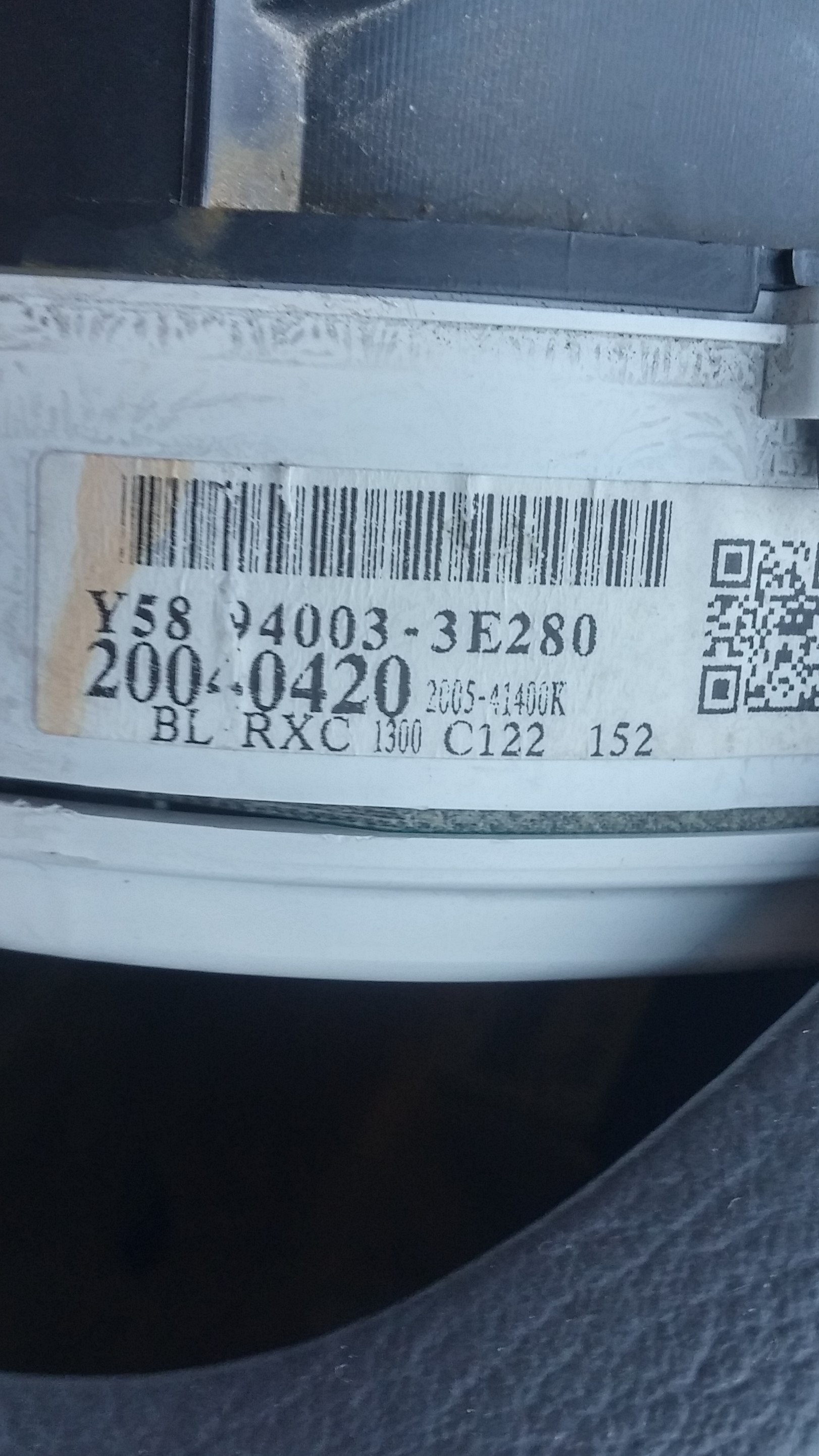

W oryginalnym liczniku numer się zgadza, natomiast w tej używce co kupiłem ostatnia cyfra się nie zgadza. Nie wiem już sam ciężko przez internet będzie kupić w 100% sprawny licznik , ciekawe co mogło sie w nich uszkodzić skoro na obydwu jest to samo ale na tym nowym(używanym) wskazówka się nie waha i wszystko wydaję się być ok.
Zastanawia mnie jeszcze jedno jak już pisałem wcześniej ktoś coś kombinował przy kostkach od licznika, w niebieskiej przy kablu niebiesko czarnym, natomiast w białej kostce tej większej kombinowane było przy żółtym i zielonym nie wiem czy to zwykły zbieg okoliczności ale kable od zaworu w maglownicy mają takie same kolory, ja te przy białej kostce czy może to mieć coś wspólnego ze sobą

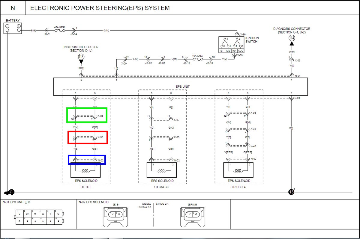

Podpowie mi ktoś czy przewód od zaworu w maglownicy dochodzi bezpośrednio do tej wtyczki która umiejscowiona jest za akumulatorem, pomyślałem że może wymieniłbym wtedy ten odcinek na nowy, a nie chciałbym porozcinać wiązki a okaże się ze to nie ten sam kabel????

Tu masz schemat:
Wygląda na to, że od zaworu (wtyczka N-02) do złącza X-35 przewód biegnie bezpośrednio. Przewód żółty i zielony.

Patryk weź wyjaśnij jedno, czy po wstawieniu innego EPS bylo tak samo z podłączonym pinem 2 czy odłączonym i dalej źle.
Analizując Twoje wcześniejsze wpisy widać, że po odpięciu pinu 2 wszystko jest w porządku i na razie nic się nie zmieniło i wspomaganie działa cały czas. Jeżeli tak, to dla czego w zaparte chcesz zmieniać wiązkę idącą do zaworu maglownicy. Skoro wspomaganie działa to drożność tych przewodów jest poprawna (moim zdaniem)
. Zanim zaczniesz wyrywać instalację kup sobie wtyczkę JPT-2 i trochę kabla (3-4 metry). Wtyczkę podłącz do zaworka maglownicy w miejsce oryginalnego a drugie końce kabli do EPS w miejsce gdzie wychodzi sygnał na zaworek czyli pin 5 i 6, czyli zrobisz ominięcie istniejącej wiązki. Jeżeli ten test potwierdzi, że na tymczasowych przewodach działa lepiej czyli nie rozłacza pomimo podpięcia pinu 2 to będzie sygnał, że jednak kable do wymiany (w co wątpię). Jeżeli bez zmian i będzie rozłączało wspomaganie to oszczędziłem Ci godziny spędzone na bezsensownym dłubaniu w elektryce.
. Zanim zaczniesz wyrywać instalację kup sobie wtyczkę JPT-2 i trochę kabla (3-4 metry). Wtyczkę podłącz do zaworka maglownicy w miejsce oryginalnego a drugie końce kabli do EPS w miejsce gdzie wychodzi sygnał na zaworek czyli pin 5 i 6, czyli zrobisz ominięcie istniejącej wiązki. Jeżeli ten test potwierdzi, że na tymczasowych przewodach działa lepiej czyli nie rozłacza pomimo podpięcia pinu 2 to będzie sygnał, że jednak kable do wymiany (w co wątpię). Jeżeli bez zmian i będzie rozłączało wspomaganie to oszczędziłem Ci godziny spędzone na bezsensownym dłubaniu w elektryce.Yokohama Geolandar A/T-S, USEL, Lift 2" - przód i tył sprężyny IronMan

Pamiętajcie, że elektrozawór na maglownicy działa tak, że zamyka obejście cylindra maglownicy przez co całe ciśnienie oleju trafia na odpowiednią stronę tłoku cylindra.
Jak prędkość auta wzrasta, to prąd podawany przez EPS maleje, siła elektromagnetyczna cewki spada i zawór obejściowy jest otwierany sprężyną przeciwstawiającą się tej sile i wspomaganie słabnie.
Jeśli odepniemy pin 2 z EPS, to EPS nie widzi, że wzrasta prędkość auta i cały czas wysterowuje zawór maksymalnym prądem, czyli zamyka obejście maglownicy, dzięki czemu wspomaganie działa lekko.
Jeśli odpielibyśmy pin 5 albo 6, to sterowanie nie będzie podawane do elektrozaworu i cały czas obejście będzie otwarte i kręcenie kierownicą w miejscu będzie działać cały czas bardzo ciężko.
Ale tego już sprawdzać nie trzeba, bo widać, ze winnym jest błędny sygnał z modułu licznika do EPS (pin 2 EPS).
Jeśli wskazania prędkościomierza są prawidłowe, to prawdopodobnie ten moduł w liczniku szwankuje.
Jeśli wskazania prędkościomierza byłyby przekłamane do góry, to winny byłby czujnik VSS, ale tak nie jest.
Więc najbardziej pewne jest to, że wina leży gdzieś na linii Wejście sygnału VSS - moduł konwertujący sygnał dla EPS - pin #2 EPS.
Ale znowu liczniki były wymieniane, więc to naprawdę niezła zagadka, no chyba, że w obu licznikach moduł VSS-EPS byłby uszkodzony

Ten drugi licznik jest inny , nie wiadomo czy są zamienne .
