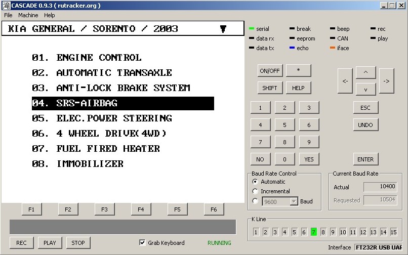

Faktycznie jest to niezła zagadka. Na razie spróbuj jeszcze ten kabelek odłączyć od pin 2 przy EPS i wtedy zobaczymy.
A napisałeś, że "komputer sprawdzany był już kilkukrotnie nie wykazuje błędów" to znaczy że szukaliście błędów wspomagania w komputerze silnika ???
Bo jeżeli chcesz sprawdzić błędy wspomagania to musisz sprawdzać w EPS a nie ECU.
pozycja 5.
A wtedy linię diagnostyczną podłączyć do pin 9 OBD. (zamiast 7 dla ECU)
Bo jeżeli chcesz sprawdzić błędy wspomagania to musisz sprawdzać w EPS a nie ECU.pozycja 5.

Hawerek , a jak kolega ma inny przyrząd to się pogubi , u mnie jest napisane po naszemu .
