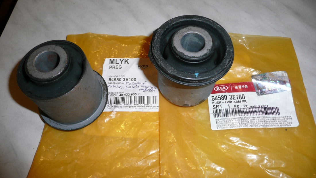

U mnie zauważyłem, że jak skręcam obojętnie w którą stronę to obie przednie opony dołem są zawinięte pod auto, przy cofaniu jest na odwrót. Co jadę na geometrię to po założeniu laserów na koła mówią że jest wszystko ok. a po ich ściągnięciu wjeżdżam na płytę ruchomą i po najechaniu na nią przodem cały przód ucieka w bok. Jak by coś gdzieś się naprężało i jak by coś było nie tak z kątami skrętu.

Marek, tak jak pisałem wcześniej diagnosta obstawia tylne tuleje dolnego wahacza, ale zaznaczył że nie są zerwane tylko że mają duży zakres pracy albo ktoś wcześniej je wymieniał i odwrotnie wcisną, stąd moje pytanie jak powinny być wciśnięte I czy ewentualnie można kupić takie tuleje pełne. W innych miejscach brak jakichkolwiek luzów a w zawieszeniu nic nie stuka.

Ja mam wersję po lifcie i z tego co wiem to wahacze dolne przed listem są inne, górne również bo już jedzilem do IC wymieniać. A dziś jak byłem na stacji diagnostycznej pod autem to widziałem że nie jest to tuleja pełna, przednia i owszem ale nie jestem pewien czy będzie taka sama średnica. Zaraz poszukam numeru w katalogu IC tulei jaką mam u siebie bo dziś zamawiałem
O i już jest nawet w opisie ma że to tylna: 54580-3E200

W po lifcie na 100% przednia i tylna tuleja jest inna, w poście powyżej dodalem numer OE tylnej tulei. Dane katalogu IC poruwnywałem z danymi ze strony sklepkia.pl

W polifcie, tak jak piszesz tuleje są różne z przodu i z tyłu. Przednia ma numer 545803E100 a tylna 545803E200. Jak wymieniałem u mnie, to ustawione były na krzyż- przednia w pionie a tylna w poziomie.

U mnie wychodzi pod dwoma numerami taka sama tuleja , i jednak nie są pełne , czyli wzmocnieniem zakładamy w kierunku pracy czyli do sworznia . Możesz zobaczyć w całym wahaczu . A druga pionowo .

Farmer dzieki za info, ale czy nie jest tak że przednie są pełne? Normalnie się zakręciłem bo dopiero co dziś byłem pod autem i przednia tuleja wyglądała na pełną a tylnamiala tylko dwa łączenia. Jak diagnosta sprawdzał na ruchomej płycie list to przednia tuleja praktycznie się nie ruszyła a tylna latała lewo-prawo, ale z tego co widziałem to łączenia gumowe były w pionie i nawet nie były sparciałe z tąd domysły diagnosty że może są odwrotnie wsadzone. Jak znajde jutro chwilę to zrobię fotki tulei.

U mnie obydwie stare i nowe miały łączenia tylko w jednej płaszczyźnie. A padła też tylko tylna, ale wymieniłem obydwie.

Czyli tylna powinna być w poziomie?

Z tego, co pamiętam, to tak.
Tu masz zdjęcie przedniej tulei:
