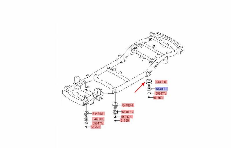

Drodzy forumowicze. Mam prośbę, możecie mi powiedzieć czy te poduszki zawieszenia (ramy) będą pasowały do mojego auta? W opisie aukcji jest niby napisane że 2002-2009, ale chciałbym mieć pewność. Jak zamówię 8 sztuk to będzie dobrze? Czy każda jest inna? Wnioskuję z tego schematu że jest ich 8.
631103E300 nr. Katalogowy
Re: Tył auta pływa...
#79 Postautor: Konto usunięte » sobota, 30 września 2017, 09:07
ja wnioskuje, że
to jest poduszka 64480K tylko :kwink:
poduszek jest 20
#80 Postautor: Konto usunięte » sobota, 30 września 2017, 11:14
No to do pełni szczęścia brakuje jeszcze....
Poduszka górna (nr 1) 841713E000 (na rys.nr27)
Poduszka dolna (nr 1) 841613E000 (na rys.nr25)
Poduszka górna (nr 2) 841733E000 (na rys.nr28)
Poduszka dolna (nr 2) 841633E000 (na rys.nr26)
Poduszka górna (nr 3) 841573E000 (na rys.nr24)
Poduszka dolna (nr 3) 841553E000 (na rys.nr23)
Poduszka górna (nr 4) 841873E000 (na rys.nr32)
Poduszka dolna (nr 4) 841853E000 (na rys.nr31)
Poduszka górna (nr 5) 841833E000 (na rys.nr30)
Poduszka dolna (nr 5) 841813E000 (na rys.nr29)
i to wszystko razy 2 tak, że wybierz sobie coś dla siebie :roftl:

O kurcze, to pomyliłem się tylko o 12 :roftl: . Przymierzam się do wymiany poduszek a nie wiem jak to wszystko wybrać. Panowie patrzyli i mówią że jest wszystko OK, powiedzieli że jak będę już chciał wymieniać to lepiej żebym sobie z Polski zamówił, będzie o wiele taniej niż w Angli. Ale widzę że chyba sobie poczekam do powrotu i wymienię u kompetentnych ludzi, razem z amorami I sprężynami z przodu. Mam nadzieję że do tego czasu buda na zakręcie nie pójdzie swoją drogą a rama z kołami swoją :hmm:

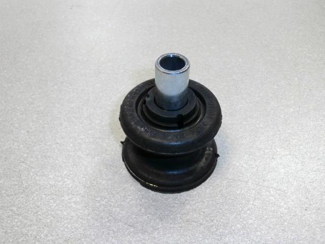

Jestem w trakcie szukania amortyzatorów na przód, bo jest coraz gorzej z tym jeb... Samochodem. Proszę tylko o informację jakie to muszą być Amorki? Bo jak patrzę na ebay to mają różne mocowania, jest niby napisane że 2002-2006 ale inaczej wyglądają. W tym wątku viewtopic.php?f=27&t=13416&start=15 wpis 30 widzę jaki jest, ale czy do mojej sorento też będą takie? Już zaczynam się poddawać, takie wymienianie części w ciemno mnie dobija, żebym chociaż wiedział co jest konkretnie nie tak :cry:

#84 Postautor: gomez953 » niedziela, 8 października 2017, 15:07
Widzę, że patrzysz na KYB - to numery: 341365 Lewy i 341364 Prawy.

#85 Postautor: Edek112 » niedziela, 8 października 2017, 16:50
Dziękuję gomez953. :beer: Zamówione. Trzymajcie kciuki :happy2:
