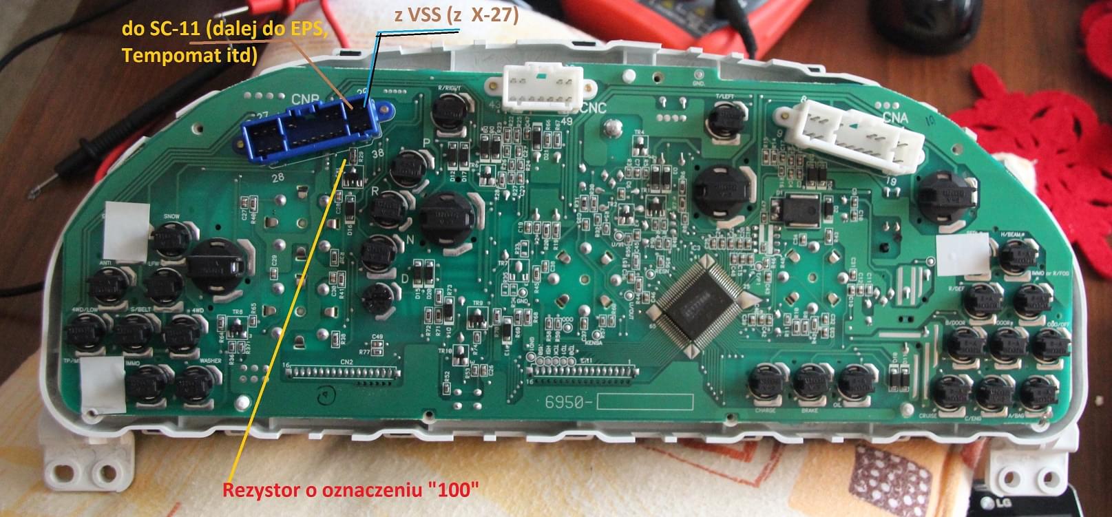

Tak jeszcze analizuję wpływ odpięcia licznika na działanie wspomagania i to co łączy jedno z drugim to sygnał z VSS. Do EPS poprzez licznik idzie sygnał prędkości pojazdu z VSS. Czyli może licznik przekazywać "zły" sygnał do EPS skoro go rozłącza. A odpięcie licznika powoduje, że EPS ma sygnał o amplitudzie zerowej (tj. nie ma sygnału) czyli jakby pojazd stał. W takiej sytuacji EPS daje sygnał na zawór o maksymalnej wydajności pracy. Jak dobrze przeanalizujesz załączony temat to też zauważysz, że problem miałem również w liczniku. A z tego co pamiętam był jeszcze jeden przypadek z uszkodzonym licznikiem na forum.

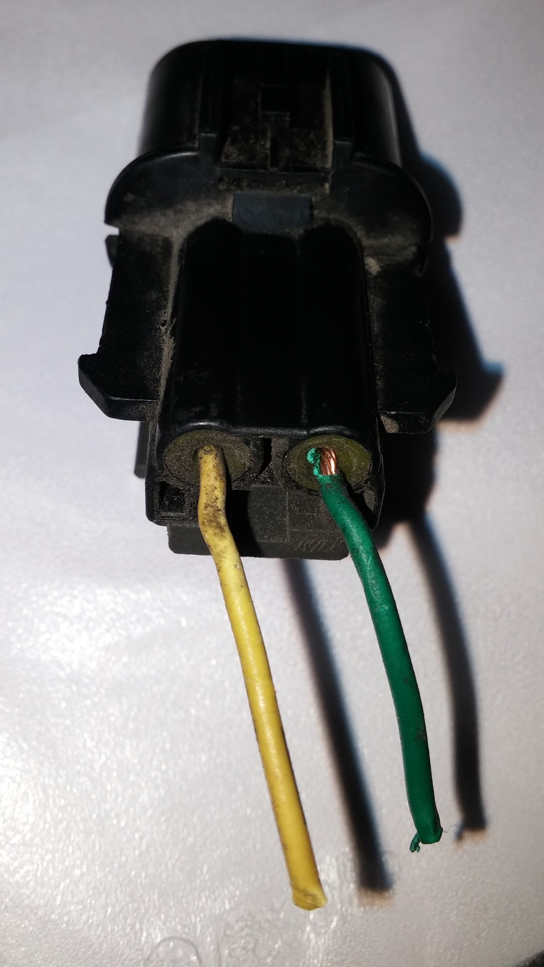

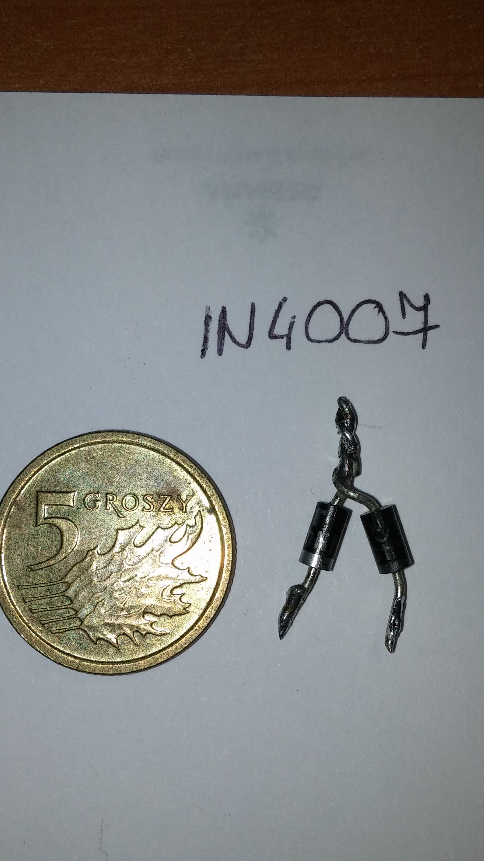

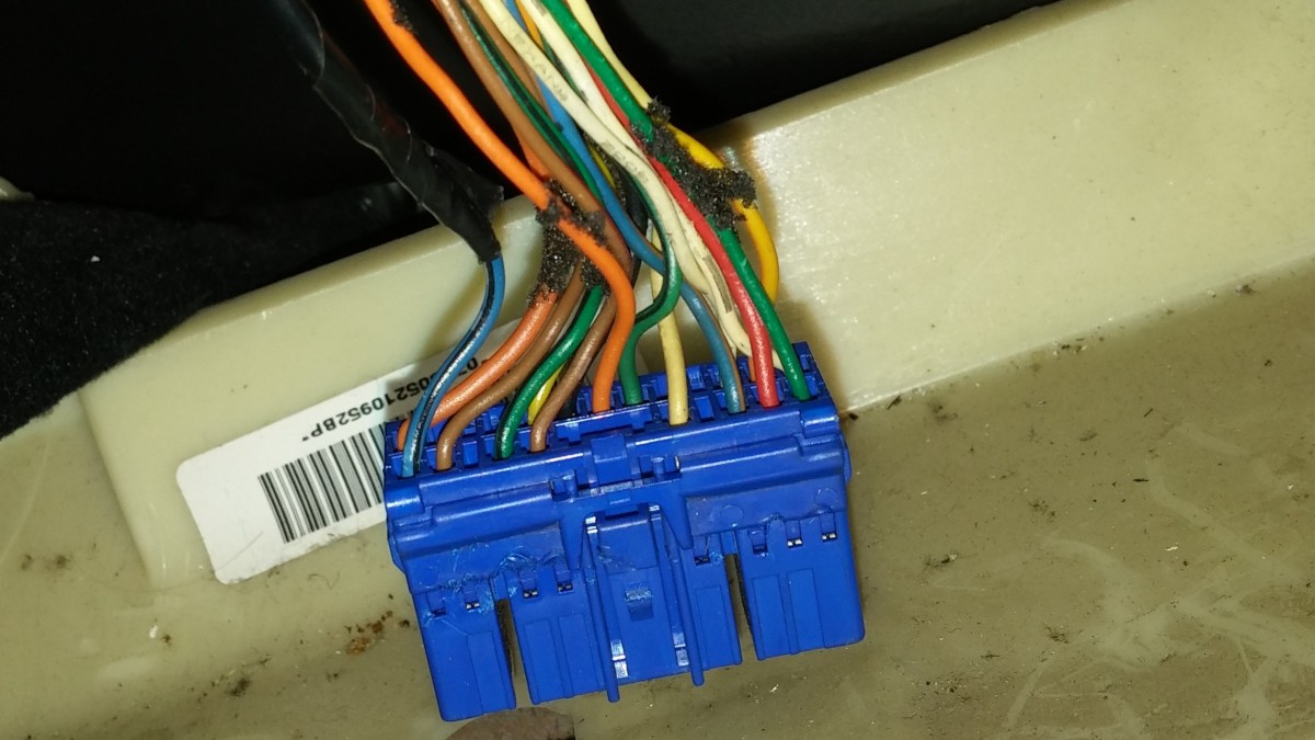

Witajcie, przeanalizowałem temat dziś kilkukrotnie tylko ze u mnie dzieje się wszystko po odpaleniu na postoju ,po prostu powiedzmy odpalam auto i wspomaganie czuje że działa słabo wiec wyłączam i ponownie uruchamiam niekiedy kilkukrotnie i wspomaganie zaczyna działać wszystko podczas tego samego postoju. Jazda nie wypływa w żaden sposób czy to na polepszenie czy pogorszenie. Jak ruszam na niedziałającym tak mogę jeździć cały dzień dopóki nie uruchomię ponownie silnika to samo jeżeli działa to niezależnie ile i jak jeżdżę. Cała sytuacja dzieje się przy odpalaniu albo działa dobrze albo nie :(
Dziś trochę porozkręcałem i zauważyłem że jeżeli wspomaganie działa to przy odpinaniu EPS przestaje działać gdy ponownie wpinam wraca do normy, natomiast gdy wspomaganie nie działa to wypinanie i wpinanie nic nie zmienia. Czy to może świadczyć o tym że moduł jest sprawny??? Do tego przypomniałem sobie o pewnej kwestii i porobiłem zdjęcia. Po zakupie auta wymieniałem żaróweczkę od podświetlenia zegarów i zauważyłem ze licznik był kręcony nie wiem czy ma to jakiś związek w każdym razie liczniki mam dwa ponieważ kupiłem używkę myślałem że pomoże a na obydwu jest to samo :( przejrzałem również obydwa pod kątem jakiegoś zwarcia i nic nie zauważyłem. Miałem trochę problem z wstawieniem zdjęć udało się w załącznik jakoś mam nadzieje że będą widoczne. Więc tak do białej kostki od licznika tej za obrotomierzem do przewodu zielonego i żółtego gdzie jest czarna izolacja wlutowane były takie dwa hmm (tranzystory??, są na zdjęciu dopisałem co udało mi się z nich odczytać) które są połączone i odchodził od nich już jeden jakiś przewód do niczego nie podpięty wydaje mi się że służył do kręcenia licznika natomiast do niebieskiej kostki tej za wskaźnikiem temp. do niebieskiego przewodu z czarnym paskiem również mam nadzieje widać gdzie zaizolowany, dolutowany był również kabelek długości 10cm możliwe że ktoś coś popsuł nie wiem może taka informacja coś pomoże. Pozdrawiam :kwink:

To są diody prostownicze małej mocy
Przepuszczają prąd w jedną stronę. Od czarnego końca w stronę paska , w przeciwnym kierunku nie przewodzą.
Nie wiem od czego są te przewody, ale czasami tak się wpinają pod kierunkowskazy jak zakładają alarmy.

EPS jest małym komputerkiem który reguluje przepływ płynu wspomagania w maglownicy - otwiera lub zamyka zawór i reguluje jego siłę w zależności od prędkości pojazdu. W sytuacji "zagrożenia" dla modułu automatycznie go rozłącza i tym samym zamyka przepływ - osłabia wspomaganie. Jednym z tych zagrożeń to są zakłócenia wynikające z pracy zaworu np. zwarcie na przewodach (tak jak było w moim przypadku) lub zła praca zaworu (jak się zacina to powoduje za duży pobór prądu z EPS). W czasie pracy silnika, takie odłączenie i podłączenie z powrotem EPS jest jakby resetem systemu. Jeżeli po ponownym wpięciu EPS wszystko działa to znaczy, że w momencie wpięcia EPS nie zdiagnozował żadnych "zagrożeń", jeżeli nie zadziałał to znaczy że jednak te "zagrożenia" dalej występują. Całym problemem jest teraz znalezienie tego winowajcy czyli jak to nazwałem "zagrożenie".
Jak już wcześniej opisałem, cały czas nurtuje mnie ten problem z licznikiem lub tą wiązką i tu na początek bym szukał winowajcy. Jeżeli możesz weź tą sytuację jeszcze raz dokładnie opisz:
- jeżeli wspomaganie nie działa i odłączysz licznik to od razu zaczyna działać, czy dopiero po ponownym uruchomieniu silnika,
- czy przy rozłączonym liczniku i działającym wspomaganiu jak podłączysz licznik to wspomaganie zaniknie czy dalej jest,
- przy tym dodatkowym liczniku co kupiłeś jest tak samo jak na głównym
- czy działa Ci tempomat
Podczas moich poszukiwań wspomagania nie za bardzo się skupiałem z eksperymentami związanymi z sygnałem z prędkością pojazdu. Jedno co sprawdziłem, to jeżeli sygnał prędkości nie dochodzi do EPS to wspomaganie działa na pełnej mocy przy każdej prędkości pojazdu - czyli chyba jak w niektórych wersjach LX bez EPS-a.
Możesz na szybko zrobić test - z wtyczki przy EPS wypnij kabelek z pin 2 - czyli prędkości pojazdu. Jeżeli zadziała to odpowiedź sama się nasunie.

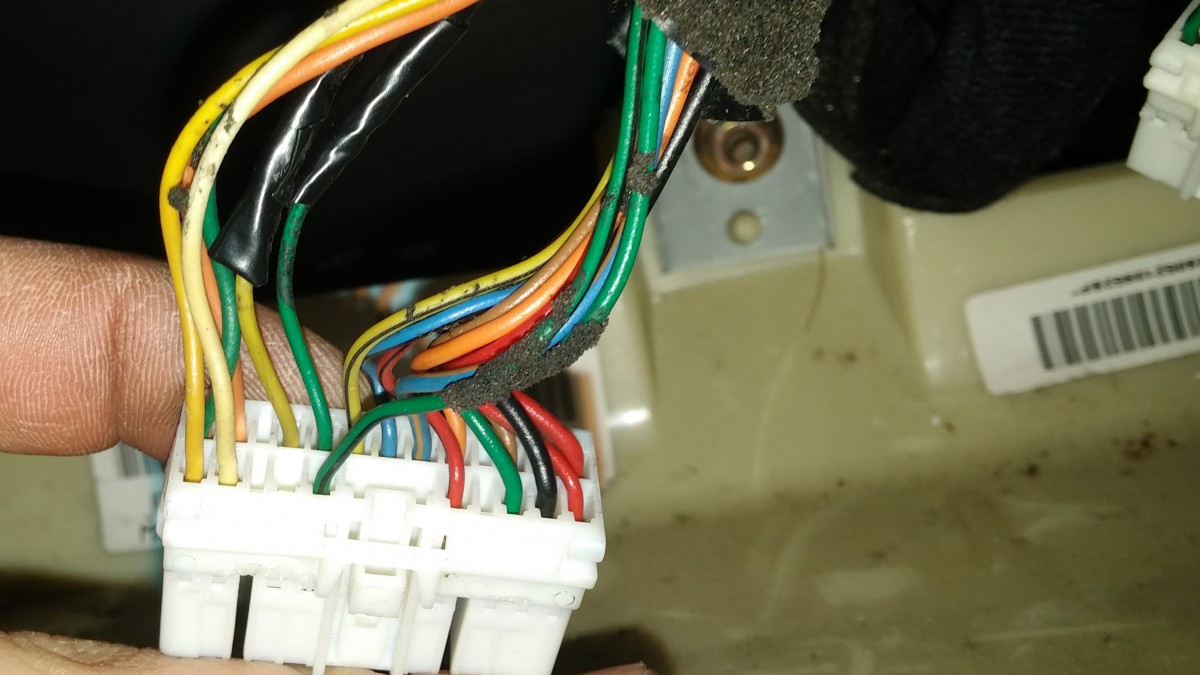

A teraz popatrz na to zdjęcie:
i porównaj ze swoim zdjęciem wiązki niebieskiej, czy przy tych kablach nie było coś kombinowane bo widać jakieś ślady taśmy.
