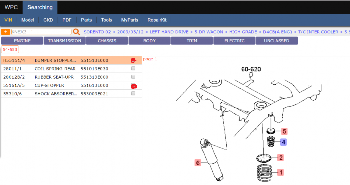

Beata u Ciebie jest klasycznie tzn tak jak poniżej :) bałwanek 551513E000 BUMPER STOPPER-RR , gniazdo 551613E000 CUP-STOPPER
a tu jest druga wersja do tych dziwnych amortyzatorów samopoziomujących
odboje V2.PNG (54.21 KiB) Przejrzano 2478 razy

#67 Postautor: krzysiek ardie » poniedziałek, 21 listopada 2016, 22:36
Nie przy Twoim VIN w KIA wychodzi wersja pierwsza, drugą pokazałem dla potomnych, że były produkowane auta z samopoziomującym systemem zawieszenia i tam były inne bałwanki.
