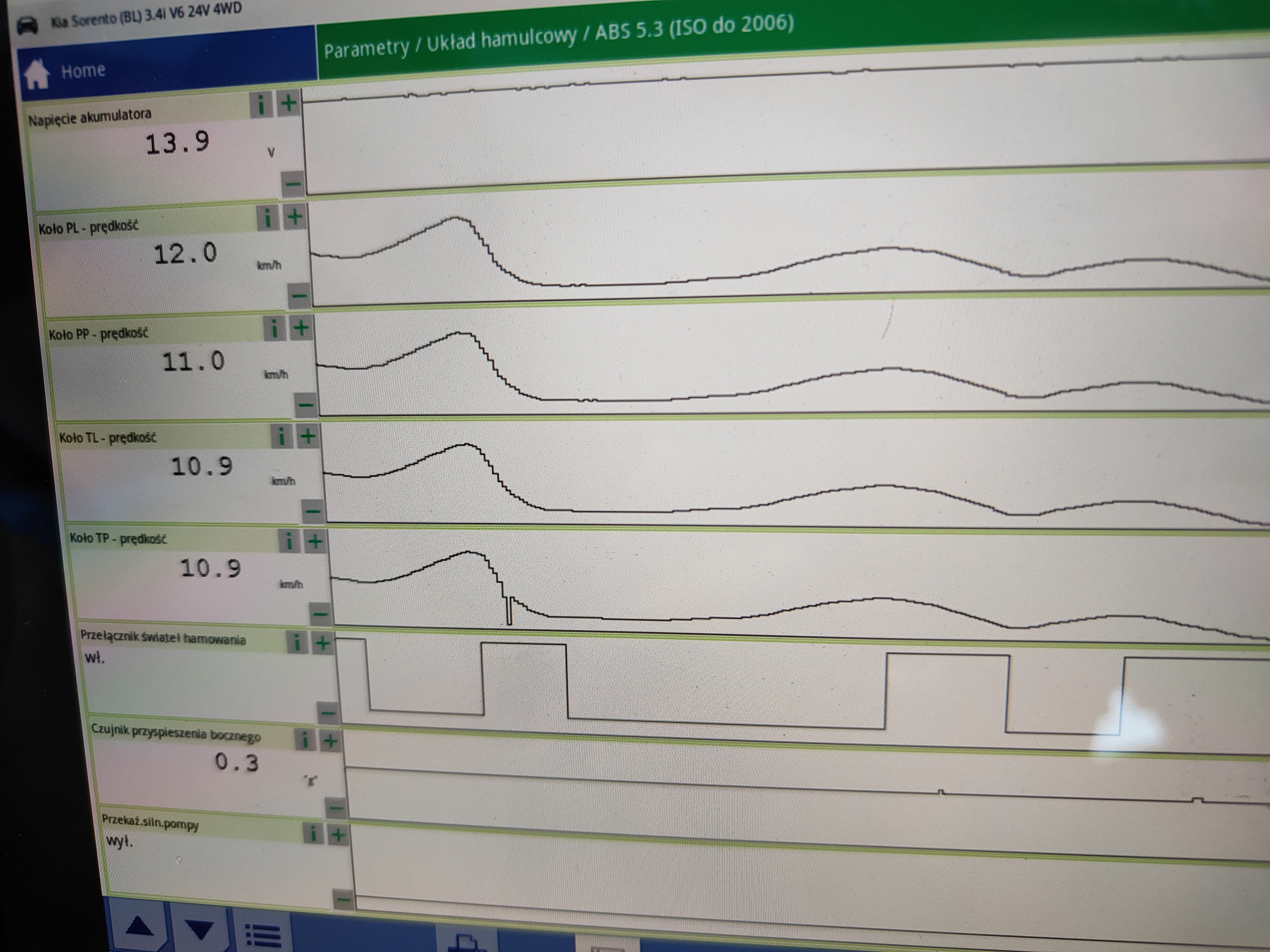

Mam to sprawdzone. Wszystko ok. Przy każdej prędkości. Tylko podczas hamowania anomalia w tylnym prawym kole. Nie umiem tu zdjęcia wkleic chyba że spróbuję na kompie.

#37 Postautor: diodalodz » piątek, 11 lipca 2025, 22:34
masz nieciaglość z koła prawego tył.
Kolejny krok to pomiar 2 kanałowym oscyloskopem koła wadliwego i któregoś innego.
polift ma czujniki półprzewodnikowe

#42 Postautor: domel59 » sobota, 20 września 2025, 13:23
Sprawdzone oscyloskopem 4 kanałowym. Odczyty ok. Do tego czasu zregenerowalem przednie zaciski i wymieniłem przewody elastyczne. Mechanikom skończyły się pomysły. Czy ktoś może mi podać nr pompy ABS do 3.5 V6? Może ktoś wcześniej wsadził nie taką.
