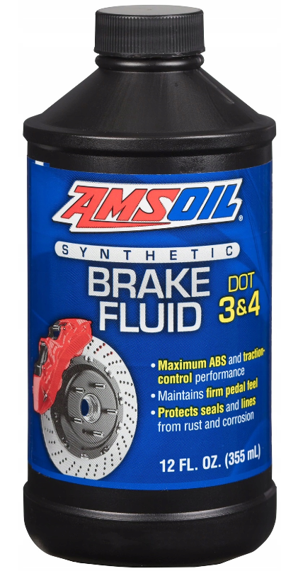

#40 Postautor: kravietz81 » wtorek, 14 marca 2023, 22:03
Szelma pisze:Płyn hamulcowy powinno wymieniać się co 2 lata. Są testery płynu hamulcowego,które nie kosztują dużo,a można nimi sprawdzić stan płynu. Bardzo ważny jest rodzaj płynu, trzeba stosować DOT jaki przewidział producent.
Czyli jak nie jeździ jeszcze roku to trzeba zostawić. Mam trochę na dolewkę, gdyby mi się za dużo gdzieś ulało.
Taki zalałem i zadowolony jestem.
