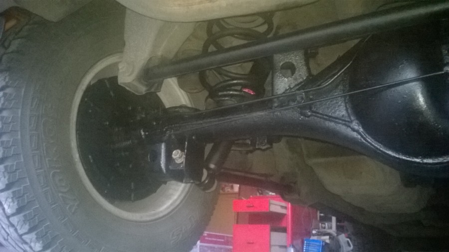

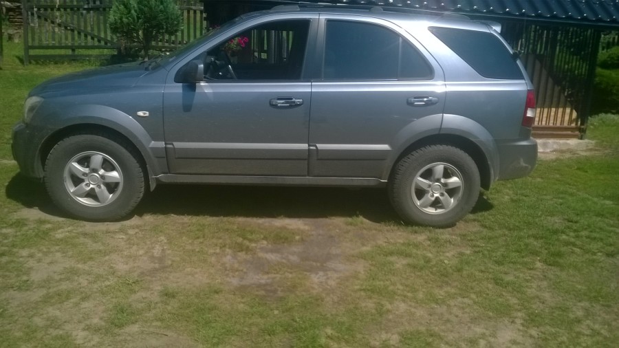

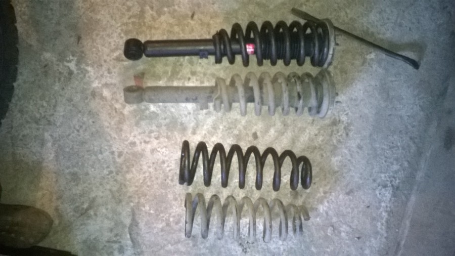

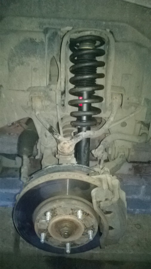

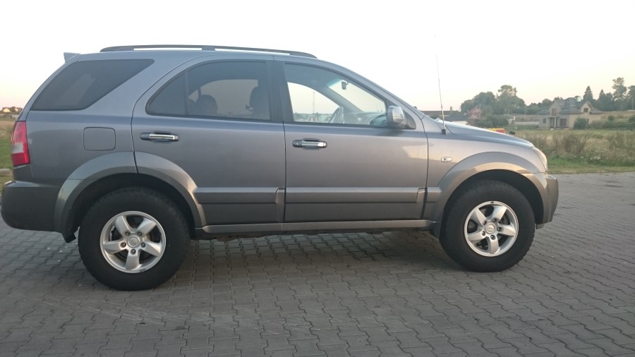

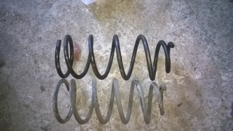

#30 Postautor: uazik » wtorek, 18 sierpnia 2015, 22:26
Sorcia po wymianie amortyzatorów na kayaby (komplet) + sprężyny by stella997.
Efekt 100% :ok: autko się nie buja, jest sztywniejsze, pewniej się prowadzi i lift wyszedł ok 4cm.
Bida lift spisuje się znakomicie. W tym miejscu Dziękuję stelli za pomoc :love:
