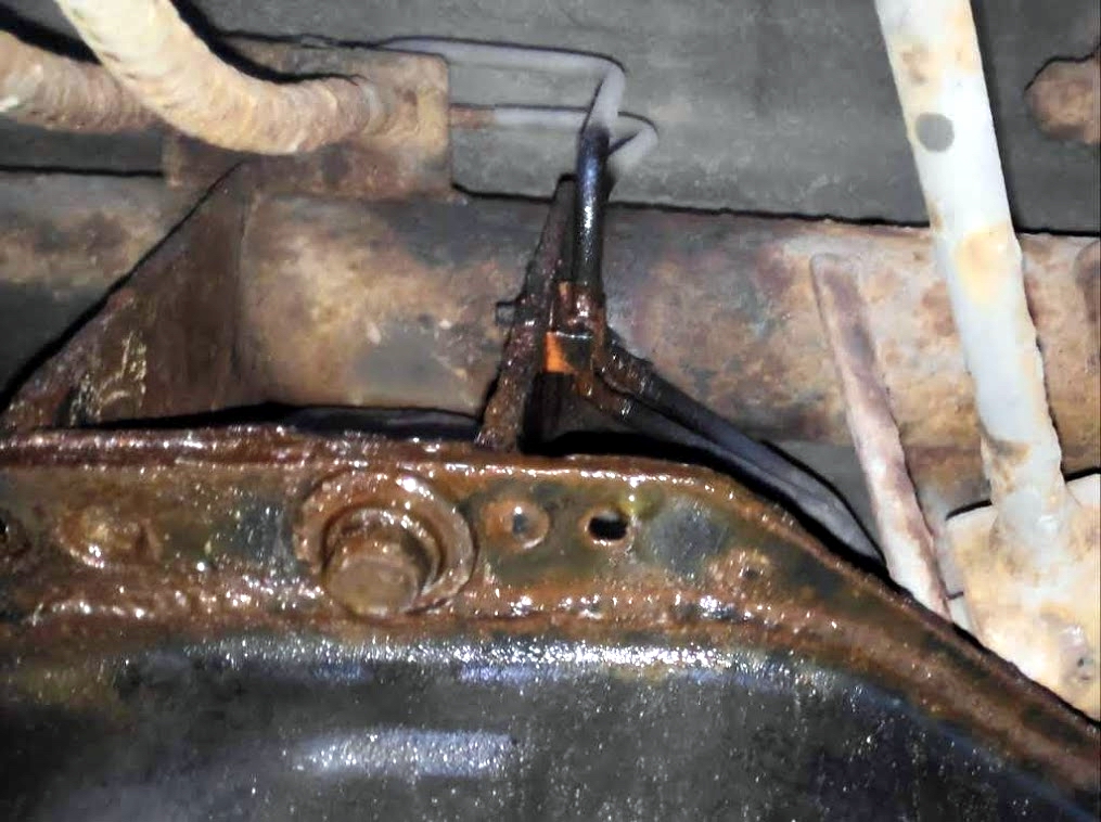

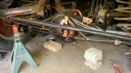

Ja wymieniałem w swoim Sorento wszystkie przewody jakie były .
Niestety byłem do tego zmuszony tym, że jeden pękł.
Tu jest winowajca:

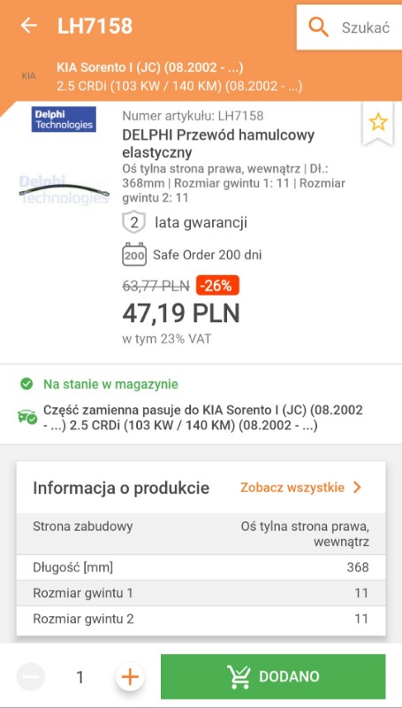

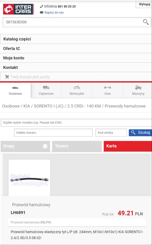

Prawy 587363E000 , lewy 587353E000 . Są w Inter Cars , przed chwilą sprawdzałem , różnią się długością . Jak kupisz dwa dłuższe to też będzie dobrze .

#23 Postautor: Andrzej » piątek, 11 października 2019, 16:19

Przecież można kupić na wymiar z końcówkami , już gotowe .
Andrzej , na tej stronie IC jest błąd , to nie ten przewód . Inna końcówka i za krótki . Ten niżej jest dobry .
