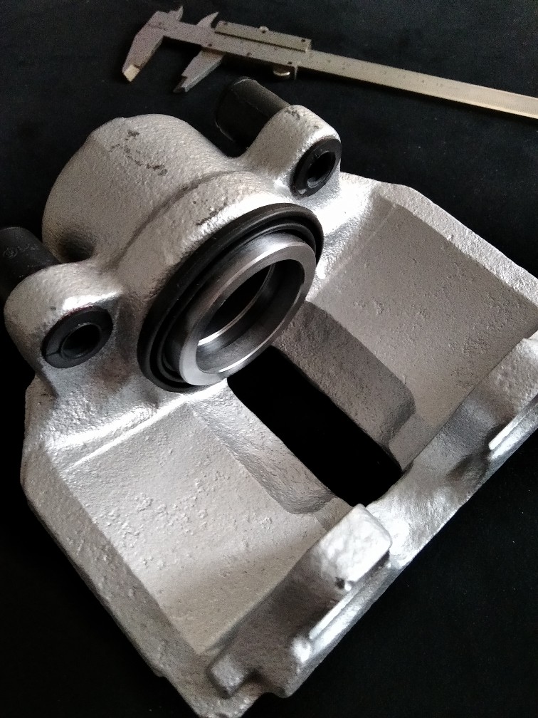

Na hamulce trzeba poświęcić trochę czasu, rozebrać sprawdzić i dopiero wtedy zamawiać części. Przyjrzeć się trzeba prowadnicom - te śruby w gumkach. Przy dobrym wyczyszczeniu zacisków, blaszek trzymających klocki, przesmarowaniu elementów, można też pomalować - tu polecam VHT, blisko 100PLN za puszkę, ale ponad 2 lata trzyma.
Gumki cylinderków - jeżeli są całe to zostaw stare, ważne aby sprawdzić gładź cylinderka - po założeniu nowych tarcz i klocków będzie pracował w innym miejscu - jeżeli jest poprostu brudny, lekko zardzewiały z powodzeniem można wyczyścić powierzchnie drobnym papierem - będzie działać bez zarzutu.
Linka ręcznego - wydaje mi się że ten odcinek z pancerzem nie wymaga wymiany - kłopot jest dopiero z elementami przy tylnym moście, tam rdza robi swoje, byłem zmuszony wyspawać sobie ów regulator napięcia, gdyż czas oczekiwania kolidował z planami i jakoś tak zostało. Napięcie linki można też regulować przy dźwigni w kabinie
Pamiętam w 2007roku szukając "oszczędności", wymieniałem klocki w ciągu roku 3 razy - zacierały się, paliły, wichrowały, aż pan w sklepie z częściami do Żuk/Nysa/Lublin (to było w 2007r) dobrał mi cholernie drogi zestaw, zaklinał się i zarzekał że będą działały bez zarzutu - i miał rację.
Od tamtego doświadczenia wychodzę z założenia iż na wielu rzeczach można "przycebulić", ale nie na hamulcach zasadniczych, układzie kierowniczym itp. Hamulce robię raz, za to konkretnie, najdroższe i najlepsze klocki, tarcze. Przy moim stylu jazdy to ponad 200tys km na zestawie - wieśniak, w mieście tylko od święta... Ale raz na jakiś czas hamuję gwałtownie - celowo aby "przetrzeć" rdzę.
Aa, i sprawdź metalowe odcinki przewodów hamulcowych - te na tylnym moście, oraz przód od nadkola po rozdzielacz na ścianie grodziowej,

Się rozpisałem, bo właśnie skończyłem robić zacisk, ten jest z VW Lt35. Stał 3 lata, cylinderek wymieniony, gumki to zestaw naprawczy, pomalowane i zapieczone w garażowym piekarniku...
