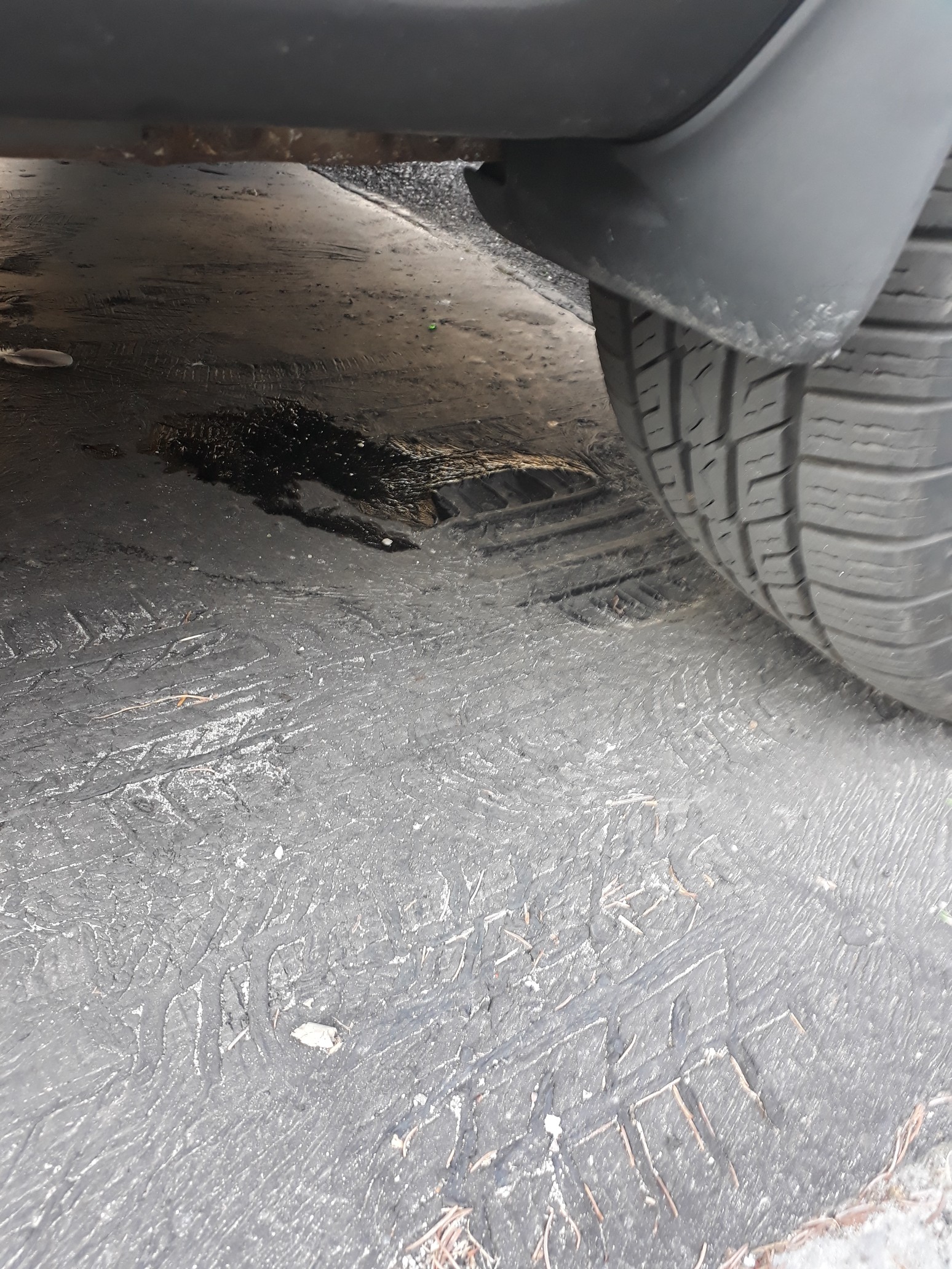

To mnie zastało przed chwileczką. Nie było mnie 8h jeszcze świeże.

Ale w tym miejscu to na pewno nie maglownica popuszcza. Z tej strony i do tego z przodu auta to masz zbiorniczek płynu wspomagania i też pompę. Sprawdź wszystkie połączenia czy nie przeciekają, może zbiorniczek albo przy pompie. Wytrzyj wszystko do sucha i obserwuj gdzie pojawią się wycieki.

a co tu olejstego może cieknąć oprócz układu kierowniczego?

Przetarłem wszystko zobaczymy za pare godzin czy coś będzie cieć. Sprawdziłem zbiorniczek wygląda jakby nic z niego nie ubyło a plama jak widać syta. :hmm:

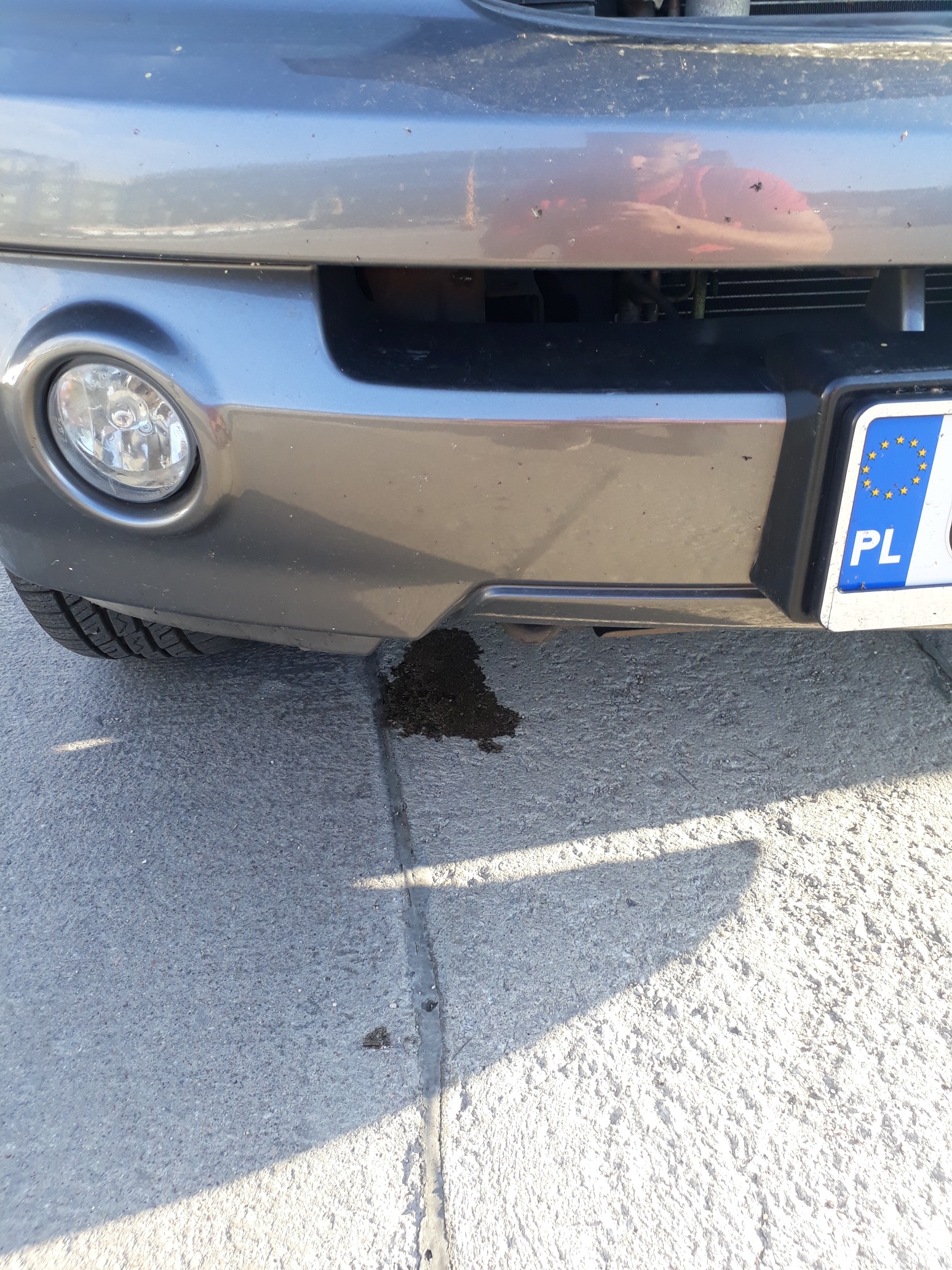

Sprawdziłem wszystko i nie moge zlokalizować wycieku, co lepsze teraz zrobiłem z 15 km zatrzymuje auto pod domem gasze silnik i w kabinie aż słyszę jak coś leci ciurkiem. Wychodzę z auta zaglądam pod auto patrze a tam kałuża tyle że już trochę w innym miejscu.

Jeśli była to kałuża czystej wody, to nie ma czym się przejmować. Pochodzi z klimy. Mój czołg też lubi się zsikać skroplinami po zatrzymaniu, ale to tak na wysokości podszybia.

Ewidętnie coś tlustego. Woda z klimy cieknie mi w całkiem innym miejscu. Już nie wiem co mam robić obawiam się że to jednak ta maglownica edit: wsiadłem przejechałem kilometr wysiadłem i coś takiego

No to jeśli to z magla to to już nie jest do olania. Trzeba robić.
EDYTA:
Jeśli to prawy przód to jednak wygląda na klimę.
