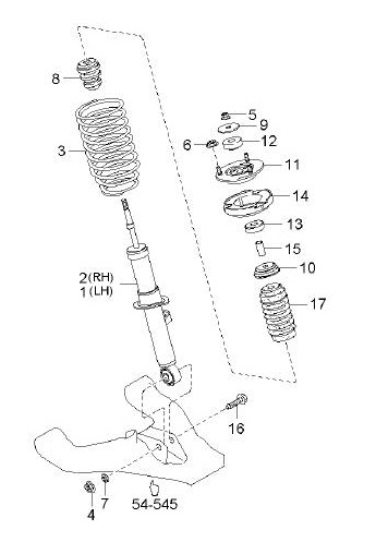

kiprak Twoje potrzeby najlepiej zobrazować graficznie:
amortyzator przód.jpg (35.3 KiB) Przejrzano 1642 razy
Do kompletnego zestawu amorka potrzebujesz:
- 5 nakrętka - powinna być z amorkiem
- nr 8 i 17 - osłona przeciwkurczowa z odbojnikiem - u mnie było to w zestawie z amorkiem ale w razie potrzeby można dokupić (https://e-katalog.intercars.com.pl/#/produkty/3214181921160-KYB910075-O16913-zestaw-montazowy-amortyzatora.html)
- 10, 15, 13, 12, 9 - do tego trzeba dokumpić zestaw naprawczy amortyzatora czyli 2 takie zestawy (https://e-katalog.intercars.com.pl/#/produkty/3131351619210-802_426-O16913-poduszka-kolumny-mc-phersona.html)
- 14 - to jest taka poduszka gumowa sprężyny - ja tego nie wymieniałem bo udało si, że było w niezłym stanie ale teoretycznie też przydało by się to wymienić.
- 11 - zostaje ze starego zestawu.

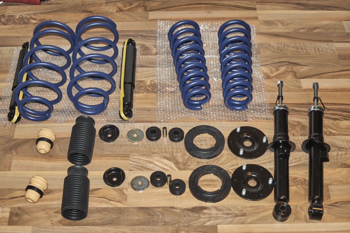

A tak na żywo, to powinno wyglądać mniej więcej :rolley:

JanCek pisze:A tak na żywo, to powinno wyglądać mniej więcej :rolley:
JanCek, jest to pełen zestaw do wymiany i montażu amortyzatorów i sprężyn na przód i tył, tak?
Czy każdy amortyzator do Sorento (przód i tył) powinien wyglądać dokładnie tak, jak na załączonej fotografii? Pytam, gdyż część ofert zawiera fotografie amortyzatorów, które odbiegają wyglądem od załączonych przez Ciebie. Pytanie być może banalne, ale chciałbym mieć pewność. Sugeruję się nr katalogowymi, sprzedawca mógł popełnić błąd wstawiając zdjęcie, ale jak to się mówi - "na zimne dmucham".
EDIT
hawerek pisze:kiprak Twoje potrzeby najlepiej zobrazować graficznie:
amortyzator przód.jpg (35.3 KiB) Przejrzano 1982 razy
Hawerek, wspominałeś, że montowałeś amortyzatory KYB. Rozumiem zatem, że nr 8 i 17 miałeś w zestawie, a nie zawsze są dołączane? 11 nie koroduje, nie zużywa się?

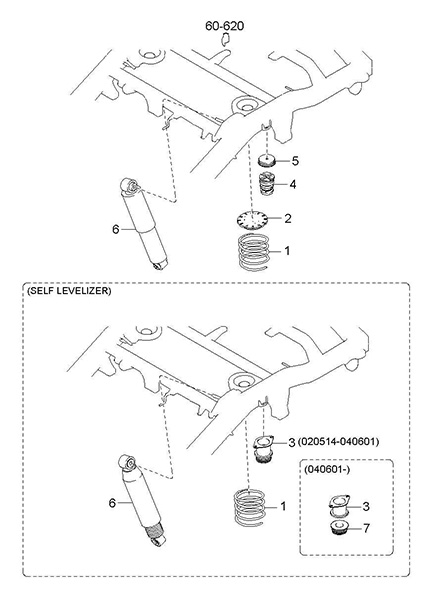

Pozostaje jeszcze tył. Które z elementów są załączane do amortyzatorów, a które muszę dokupić?

#26 Postautor: Konto usunięte » poniedziałek, 16 października 2017, 08:49
Tak cały...można by jeszcze tzw. bałwanki wymienić przy okazji no i jak jesteś mocno zdesperowany, to gumy nad sprężynami tył .

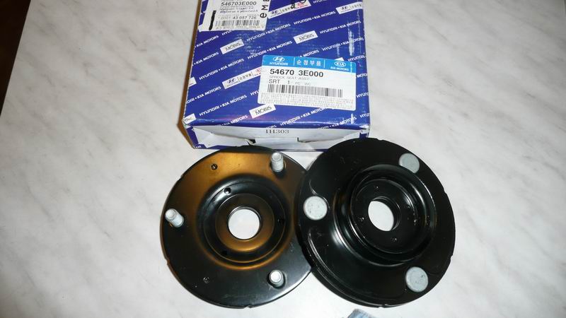

Czy znany jest Wam nr katalogowy poniższych elementów tj. 11 i 14?
e135 mm10.jpg (231.94 KiB) Przejrzano 1883 razy
Bałwanek to jest to? Te mam wymienione tzn. poprzedni właściciel zrobił to w 2015 lub 2016 roku.
Guma pod tylną sprężyną ma numer 2? W tym przypadku również proszę Was o numer katalogowy, może ktoś ma pod ręką.

#29 Postautor: Konto usunięte » środa, 18 października 2017, 20:11
góma góra.jpg (51.74 KiB) Przejrzano 1859 razy

#30 Postautor: kiprak » czwartek, 19 października 2017, 00:52
JanCek, Gerwazy, piękne Wam dziękuję. O to właśnie chodziło.
