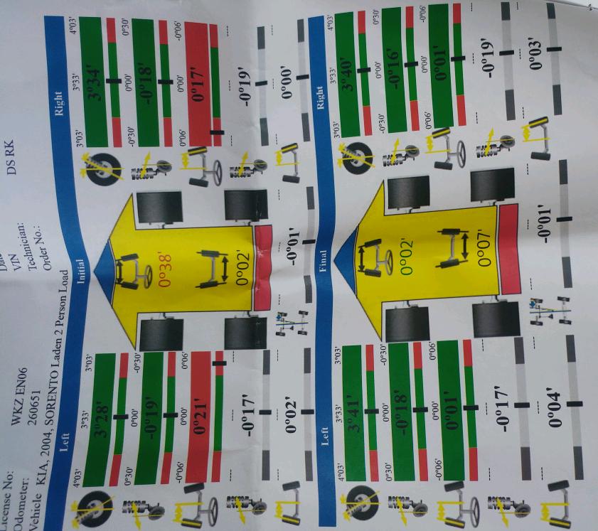

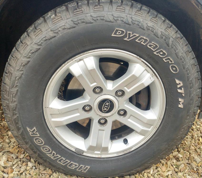

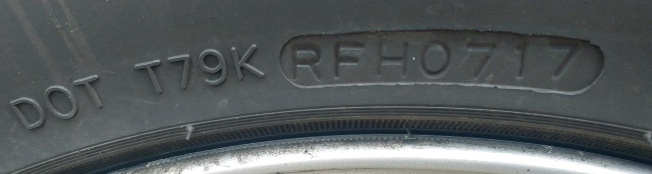

#22 Postautor: Edek112 » czwartek, 24 sierpnia 2017, 12:59

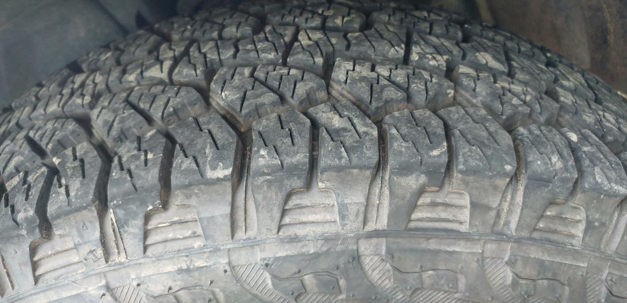

Ustawiłem zbieżność.
Opony mam takie.

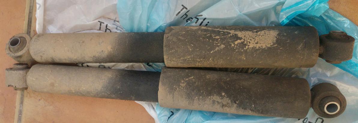

#26 Postautor: krzysiek ardie » piątek, 25 sierpnia 2017, 10:51
Jak wyglądały stare amortyzatory jak ten po lewej czy po prawej ?

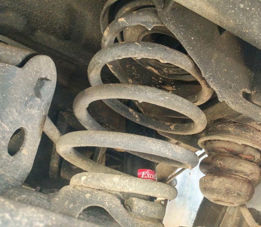

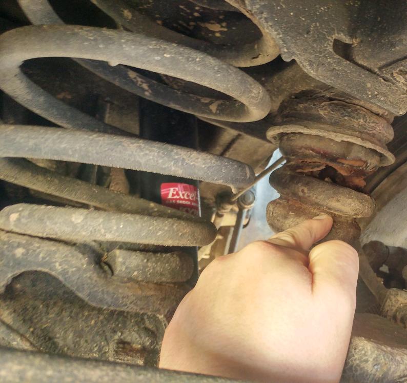

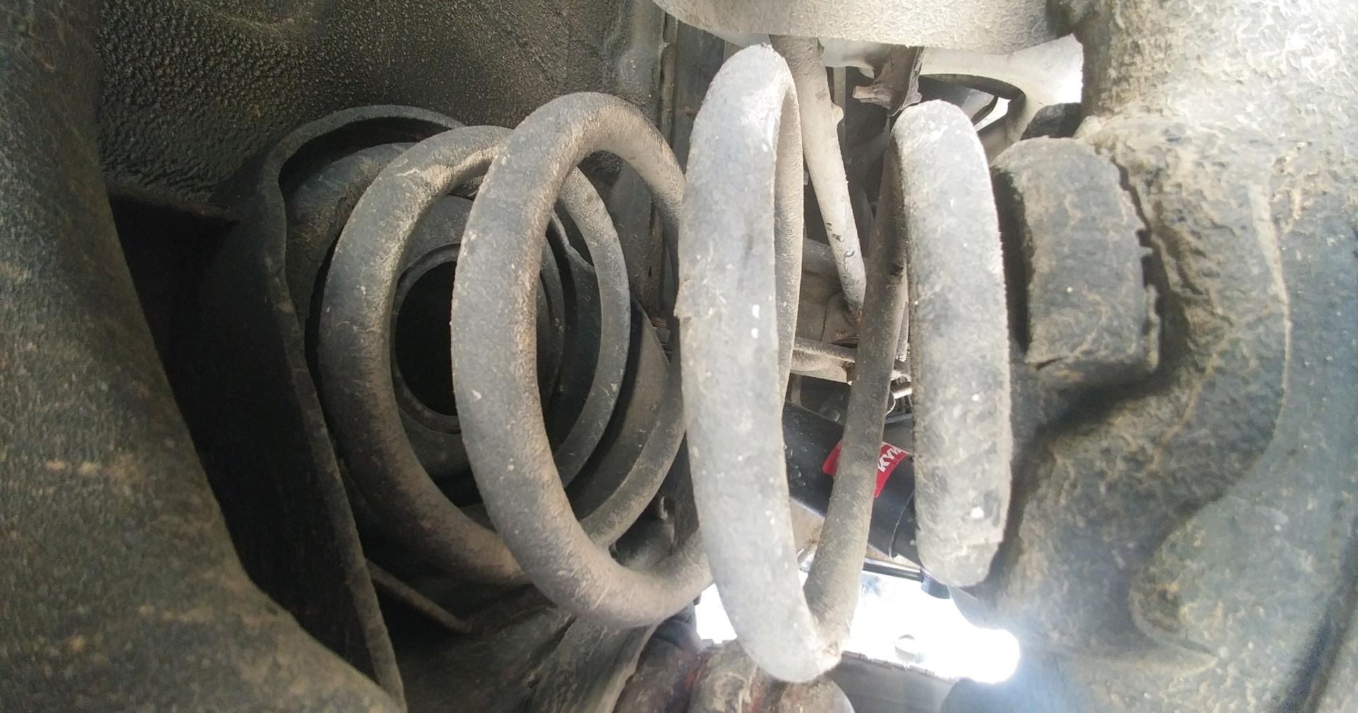

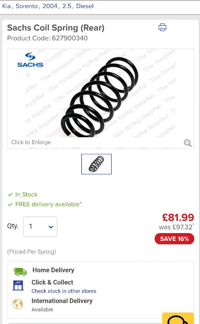

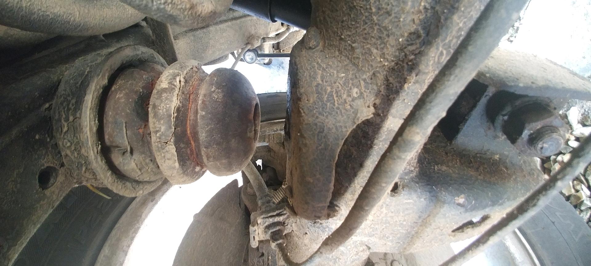

Dokładnie to było tak, skończyłem pracę (pracuje na polu) jechałem po dużych koleinach przez około 1km, później przez pole, rowy itp. Wyjechałem na asfalt, musiałem zrobić szybki manewr żeby ominąć jakiś worek pamiętam dokładnie. Wyjechałem na rondo I przy zjeżdżaniu z niego dziwnie kołysało, więc Odrazu zacząłem kręcić kierownicą na boki żeby zobaczyć co się dzieje i wtedy zauważyłem że auto się 'slizga' mam wrażenie że lewa strona bardziej ucieka. Jak powoli najeżdzam na większą dziurę bądź studzienkę to strasznie kołysze tył auta. Tak wyglądał dzień w którym to się zaczęło. Dziś mogę takie sprężyny (tylko Sachs) kupić od ręki, będą dobre do moich amortyzatorów?. Teraz takie amortyzatory mam KYB Excel-g.
Klika fotek odbój, sprężyna. Jeden I drugi odbój rozerwany. Ja nie wiem, ale czy te odboje nie są za blisko ramy? Tzn, auto nie siedzi za bardzo? Dołączam link do filmiku na którym bujam auto i to ewidentnie na oponie chodzi. Ale czy to też na oponie się buja w dziurach, studzienkach? Nie wiem :( https://youtu.be/iWHBJ5ITbCs
Będą dobre?
Takie Amory byly
Lewa strona
Lewa strona
Prawa strona
Prawa strona

A może kupić Monroe? Widziałem w innym temacie o nich było pisane. Za te sachs za dwie sztuki wyszło by 105f na weekendowy rabat.

Ja mam u siebie amortyzatory KYB 344451 oraz sprężyny Lesjofors LS 4244229 Jestem mega zadowolony z zestawu. Sprężyny są takie jakie chciałem. Warto je kupić, opisywałem w pewnym temacie różnice między sprężynami KYB, Sachs i Lesjofors odnośnie grubości sprężyny i jej wysokości :) Tutaj masz zdjęcie, jak moja Kijanka stoi na tym zestawie viewtopic.php?p=193729#p193729 Może i sprężyny są za niskie i dla tego amorki nie pracują jak powinny , ale przyszedł mi jeszcze jeden pomysł.
Sprawdził byś, jak się trzymają belki poprzeczne ramy. Dwie okrągłe rury, czy jakaś nie jest pęknięta, przerdzewiała, czy też nie wychodzi z którejś strony ramy.
Może tam coś jest nie tak, albo, może jeszcze trzeba by sprawdzić, czy most się nie przesuwa na boki, może wahacze mostu, albo tuleje wahaczy :(

Zobacz na odbijacze jakie są zajechane, auto dostało w tyłek. W stan podwozia też bym do końca nie wierzył bo ruda lubi pod czarnym się chować a mechanicy lubią czarnym przykrywać rudą jak im się skrobać nie chce i potem widać zgrubienia i fale na czarnej. Sprężyny lubią pękać przy mocowaniu, na ostatnim zwoju i bez demontażu nie zobaczysz czy cała.
,,U Orła w warsztacie wymieniali mi gumy na drążku, dolną I górna"
Nie chce mi się wierzyć, że Orzeł wypuścił Cię z warsztatu z takimi odbojami.
Podjedź do Orła i niech on zobaczy bo jak widać nikt z twojej okolicy nie jest mechanikiem tylko na nowe chcą wymieniać na twój koszt.
