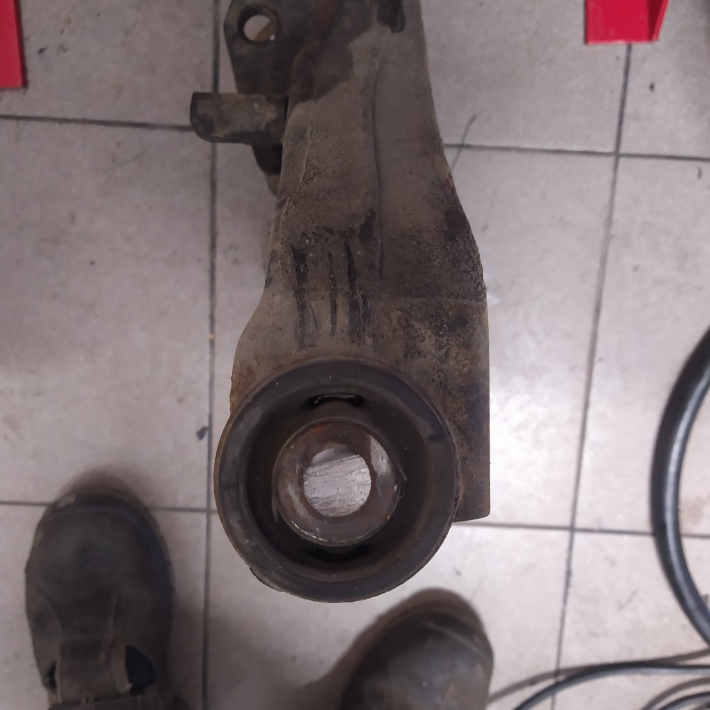

Witam. Odświeżam temat ,żeby mieć pewność co do tulei dolnego wahacza. Po wymianie praktycznie wszystkiego dalej nie można ustawić zbieżności,po ustawieniu i przejechaniu 1km gubi ją i jest meksyk stoi jak Tatra. A wiec ,czy tylne tuleje które są niepełne mają być wciśnięte w pionie czy poziomie??? :hmm:
Re: Geometria - regulacja pochylenia
#125 Postautor: Marek » czwartek, 30 września 2021, 21:04
Nie napisałeś czym w pionie a czym w poziomie. :) To może tak, tylna tuleja. Otwory maja być na górze i dole a wypełnienia po lewej i prawej do ramienia. Przednia tuleja odwrotnie.

#126 Postautor: tabast » czwartek, 30 września 2021, 21:12
U mnie było jakoś tak :

Dzięki wielkie panowie za info i foty. Co do piłowania, to podkładki jak i cała reszta kupione w ASO były o milimetr szersze i trzeba było je szlifować do rozmiaru starych.Sory Marku za brak precyzji w opisie :love: Piszesz Marku że przednia odwrotnie, tylko że przednia z tego co wiem została mi włożona pełna a tył niepełne. Czyli wszystkie cztery tuleje są niepełne???
#129 Postautor: Marek » czwartek, 30 września 2021, 22:10
Oryginalnie tak, ale w zamiennikach bywają pełne. W tedy są bardziej twarde, lub zdarzają się takie w których otwory są zasłonięte taką cienką gumką. Taki błąd w produkcji , ale rzadki.
