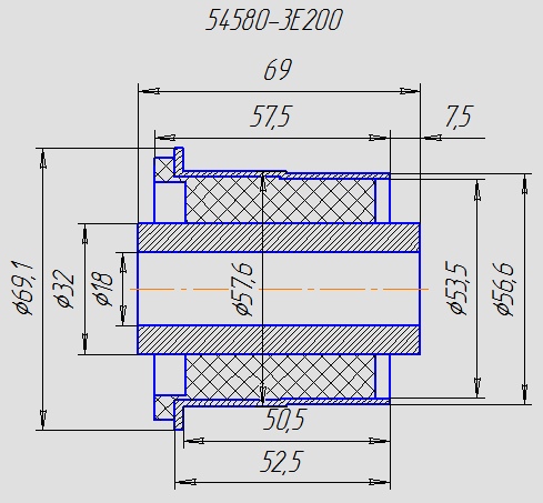

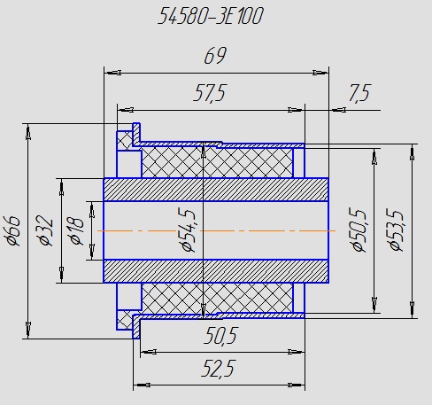

#115 Postautor: GrzegorzN » czwartek, 25 stycznia 2018, 10:29
Poniżej zwymiarowane tuleje dolnego wahacza dla Sorento 07-09
Zastępczo jako pełna tuleje można użyć 545803E002
54580-3E100 przednia.jpg (63.17 KiB) Przejrzano 3962 razy
54580-3E200 tylna.jpg (64.93 KiB) Przejrzano 3962 razy

#117 Postautor: GrzegorzN » czwartek, 25 stycznia 2018, 17:55
Marek wyszło na to, że przednie tuleje dolnego wahacza przed liftem i po lifcie mają takie same wymiary zewnetrzne, więc pasują idealnie. Różnią się tylko numerem i tym, że w polifcie nie jest to tuleja pełna. Wiadomo, pełna tuleja dłużej wytrzyma no i trochę będzie sztywniej. Co do tulei tylnej to do polifta musi być 545803E200 montujemy tak aby wypełnienie gumowe tulei było w poziomie.
Pierwsze co zauważyłem po wymianie tulei i ustawieniu geometrii to to, że po zaparkowaniu auta ze skreconymi kołami nie stoją one jak w Tatrze i kierownica szybciej odbija.
To czy opony będzie scinało najlepiej będzie widać jak się zrobi sucho, wtedy na oponie są ślady do którego miejsca miała kontakt z asfaltem. Podobnie jak z oponami w motocyklu, widać czy ktoś się wykłada na zakrętach po tym czy opona jest "zamknięta".
