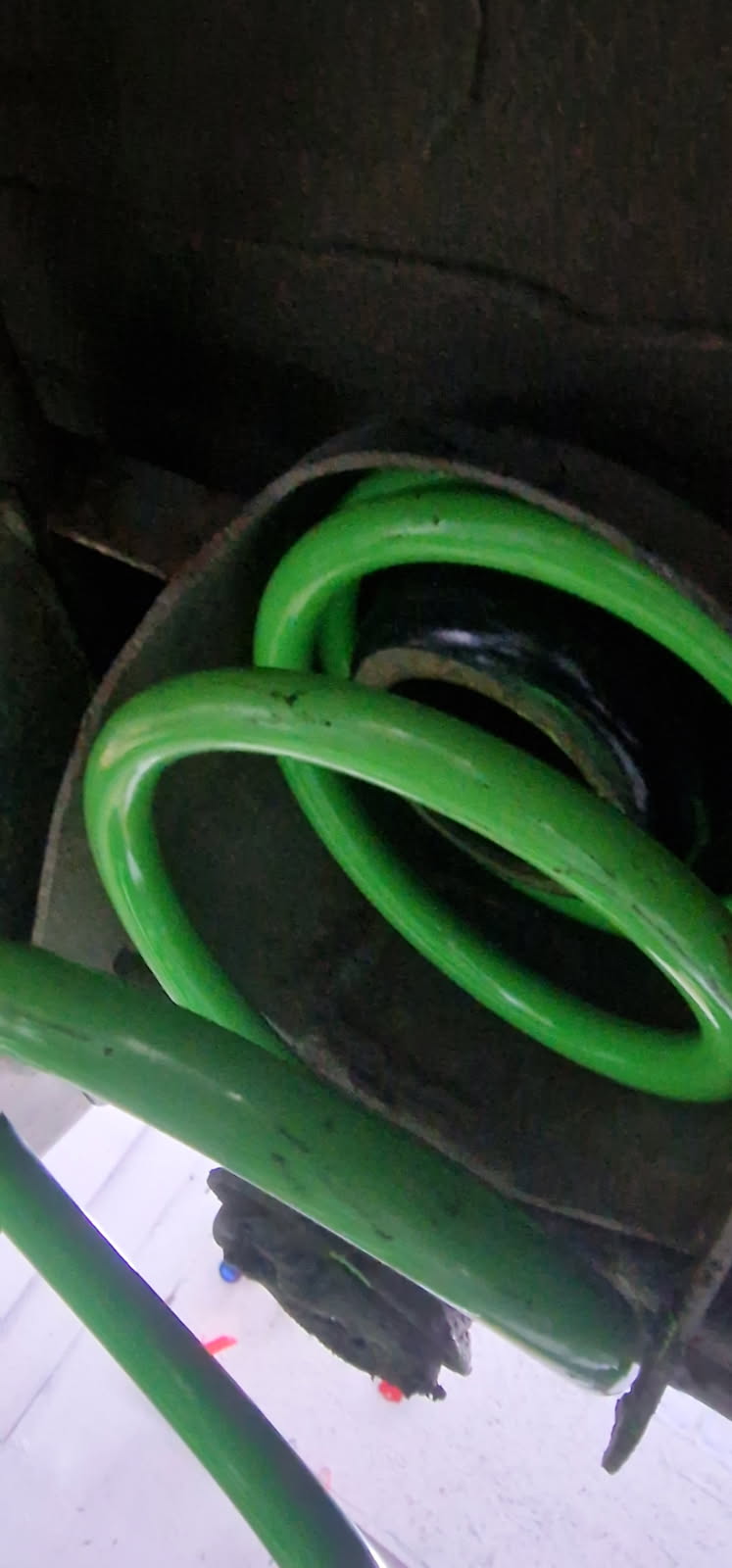

Ale mnie dziś niespodzianka spotkała.

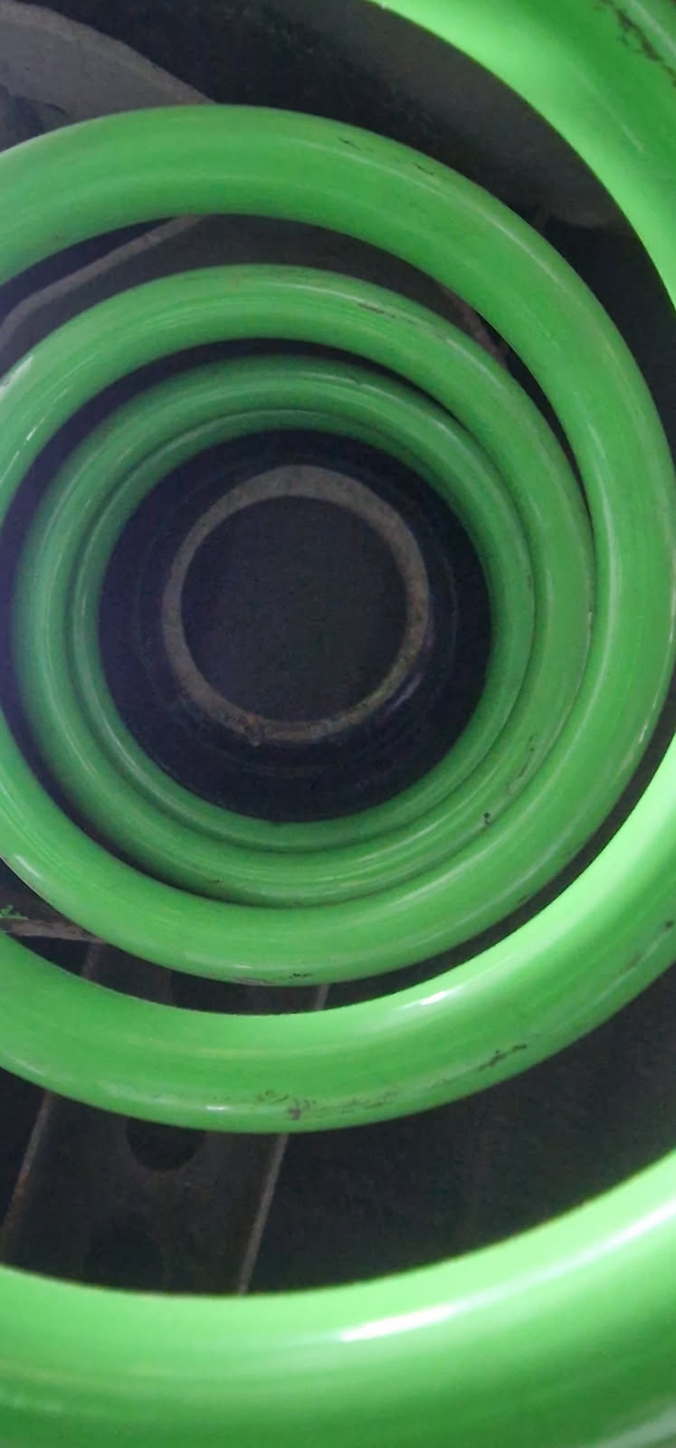

Mechanik zabrał się z zakładanie tych sprężyn IRONMAN i się okazało, że nie pasują. Przycierają o kielich u góry i o jakiś element wahacza na dole. No i jestem w plecy o kasę za wymianę, bo gość na gimnastykę poświęcił, zamiast na robotę... :( :angry:
No i co ja mam teraz zrobić?? :think:
Powiedział mi, że te przednie to wyglądają spoko i nie są wyklepane. Że w zasadzie tylne są tylko do wymiany. Macie jakieś sugestie? Teraz już chyba zostanę na standardowej długości, tyle że wolałbym, żeby miały wyższą nośność, z uwagi na stałe dodatkowe obciążenie w postaci zbiornika LPG. :think:

#17 Postautor: Panicz » poniedziałek, 27 października 2025, 22:00
To słabo się gimnastykował, da radę to poskładać. Robił kiedyś coś przy terenówkach? Co 3 Sorento w Polsce jeździ na mniejszym lub większym lifcie, sam miałem swego czasu ironmany założone.

#18 Postautor: kravietz81 » poniedziałek, 27 października 2025, 22:12
Nie dało się poskładać. Te sprężyny muszą pasować do tej wersji z amorami, które mają mocowanie w kształcie ucha u góry. Ja mam szpilkę i sprężyny z tyłu są mniejszej średnicy. Średnica tych była tak duża, że tarły o inne elementy. :idn:
Muszę przymierzyć jakieś inne... :think:
