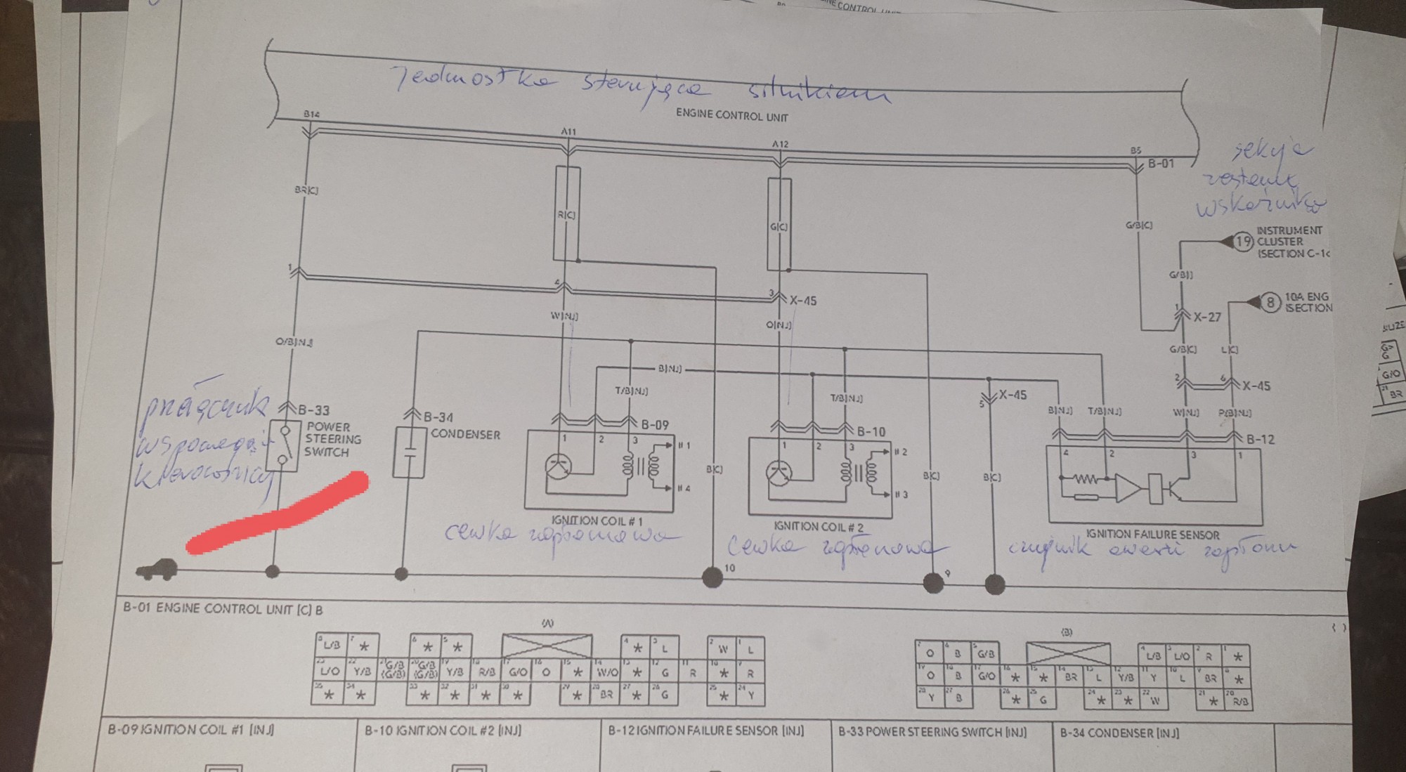

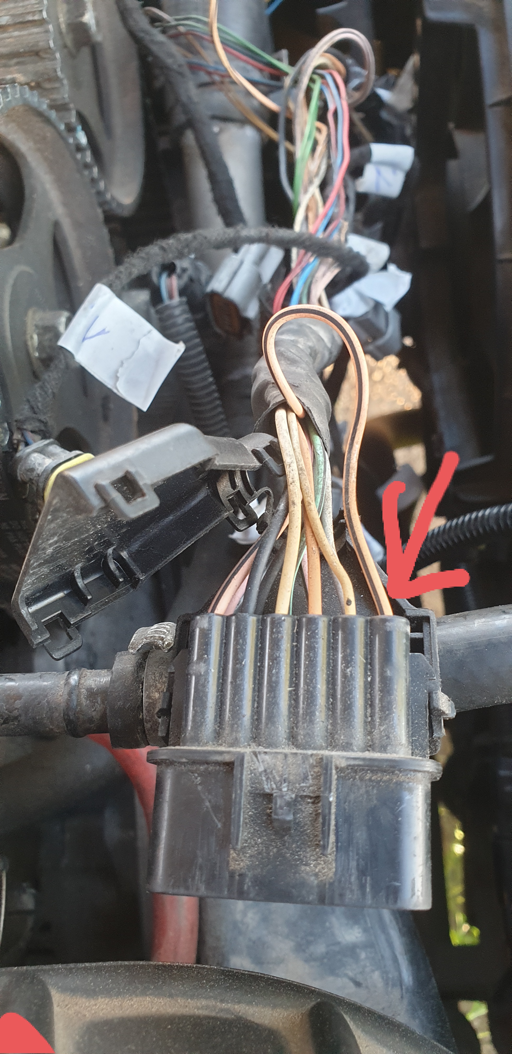

W wiązce został mi przewod który według schemaatu powinien być podłączony do przełącznika wspomagania kierownicy.
Gdzie dokładnie musi być podłączony ?
Czy ktoś wie ?

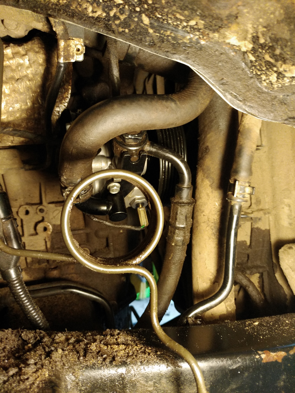

Marek Też się domyśliłem ale w które miejsce w pompie musi być podłączony ?
Powinienem to wszystko elektrycznie poskładać i spróbować odpalić.

Re: Przełącznik wspomagania kierownicy ?
#4 Postautor: diodalodz » sobota, 7 czerwca 2025, 11:10
z pompy wystaje mosiężny bolec.
Możesz zobaczyć na moim filmie z 3.3.
https://www.youtube.com/watch?v=dkoYrHPxo9c
okolice 8:20
#5 Postautor: Marek » sobota, 7 czerwca 2025, 18:13
Zobacz na zdjęciu. Tylko nie sugeruj się kolorem przewodu.

diodalodz pisze:z pompy wystaje mosiężny bolec.
okolice 8:20
Film bardzo przydatny ale w dalszym ciągu nie wiem gdzie z czym powinien być połoączonu ów bolec
#7 Postautor: Marek » niedziela, 8 czerwca 2025, 15:20
Jeżeli schemat jest prawidłowy , to wystarczy pomierzyć , od ECU z przewodem przy silniku.

#10 Postautor: maciej1970 » poniedziałek, 9 czerwca 2025, 10:02
Marek pisze:Zobacz na zdjęciu. Tylko nie sugeruj się kolorem przewodu.
Odnośnie tego zdjecia co przysłałeś
#11 Postautor: Marek » poniedziałek, 9 czerwca 2025, 11:07
Tego nie wiem, musisz go prześwietlić, ma schemacie widać gdzie dochodzi i trzeba go znaleźć przy silniku . Już o tym pisałem. Ten problem możesz zostawić na później, silnik możesz uruchomić bez tego.

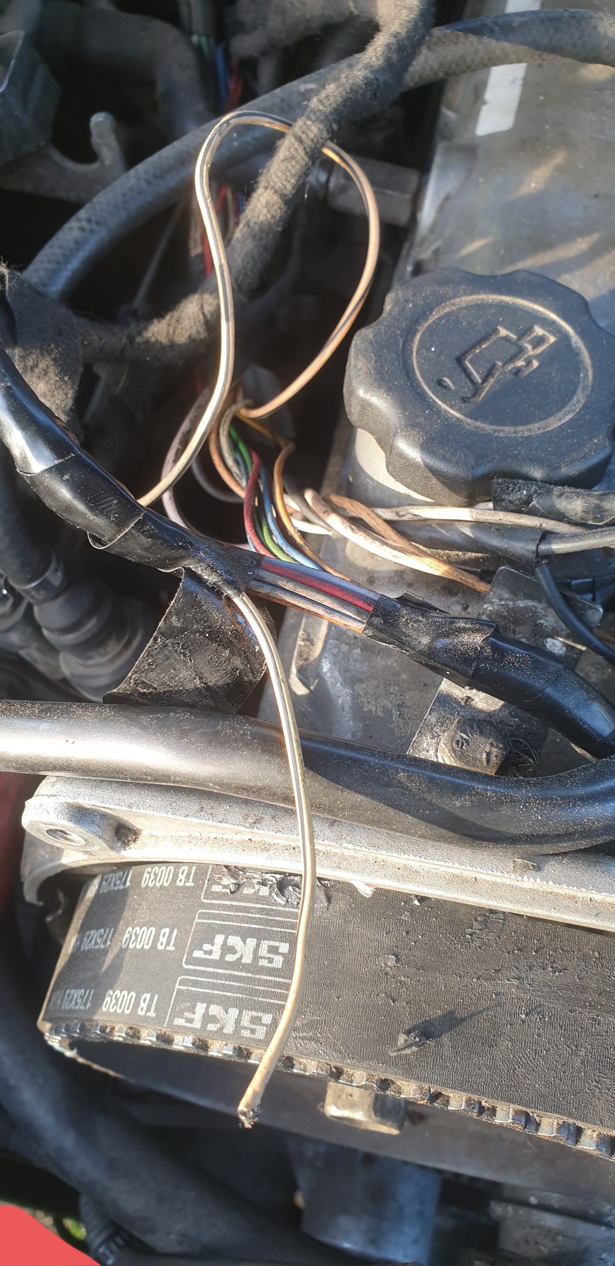

#14 Postautor: maciej1970 » środa, 11 czerwca 2025, 11:11
to jest ten co na zdjeciach.on powinien isc do ppmpy.
