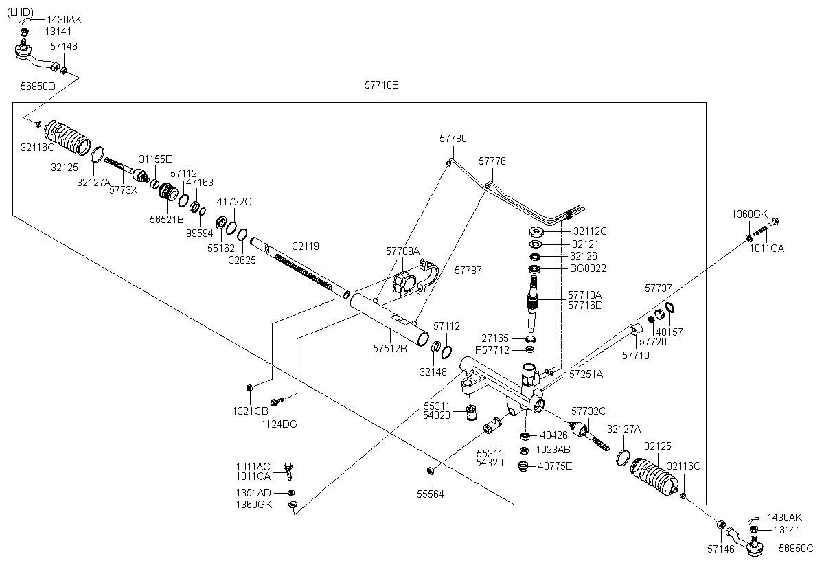

Podaj numer VIN sprawdzę Ci numer katalogowy przekładni której szukasz.

Data produkcji twojego auta to 2007-10-29 3,3 litra benzyna, część produkcja od 2006-09-18 do 2008-04-07 part nr 577103E200 lub 57710-3E200 DRIVE TYPE - LHD [HPS(HYDRAULIC POWER STRG)]

No niestety nie ma zamiennika tzn że nie będzie nic pasowało, oddaj do dobrego fachowca do regeneracji nowa z TRW kosztuje 2200 złotych, albo szukaj używanej ale z tym numerem.

Najlepiej zajrzeć w samochodzie czy jest elektrozawór w główce przekładni. Mogę spróbować znaleźć po numerze VIN . Ale w katalogach Kii zdarza się że jeżeli chodzi o servotronic to podają że może być z zaworem i bez. Sprawdziłem po roczniku i raczej będzie bez zaworu.

Sprawdziłem, niema zaworu. Numer maglownicy -577103E200
