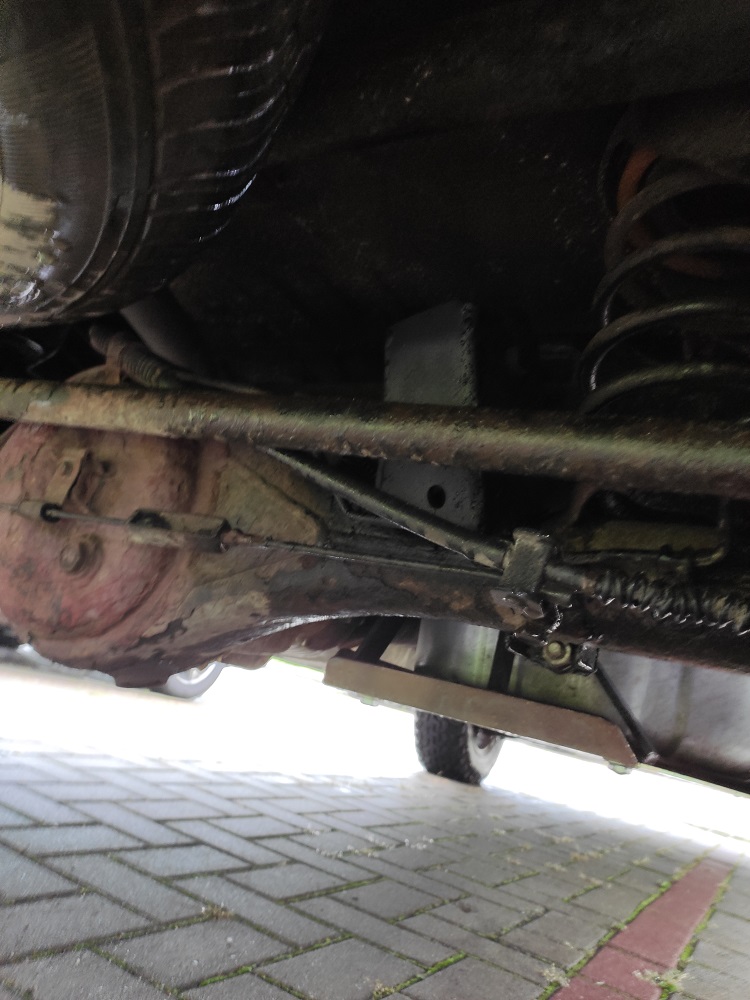

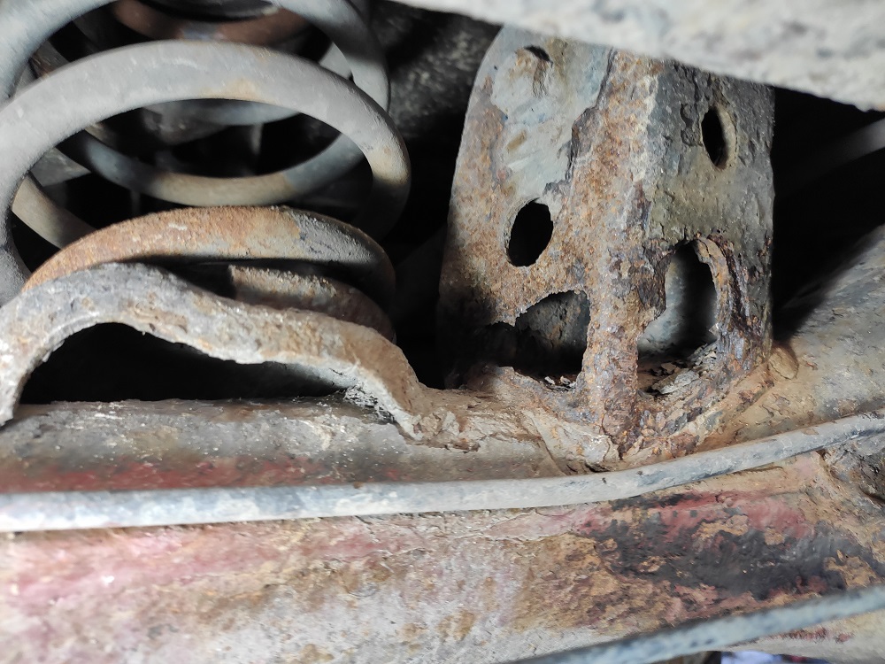

Ostatnio postanowiłem zająć się tym problemem spotykanym w naszych Sorkach,po paru uderzeniach młotkiem doznałem szoku co się stało. Górne mocowania rozsypały się jak zamek z piasku :( i czas było to wymienić. Sprawdźcie ten temat u siebie.Dodam jeszcze,że te zjedzone mocowania wytrwały żwirownie w Kołbieli. Sorento to jednak TWARDA SZTUKA :) downloadhttp://www.klubsorento.pl/forum ... w&id=33575

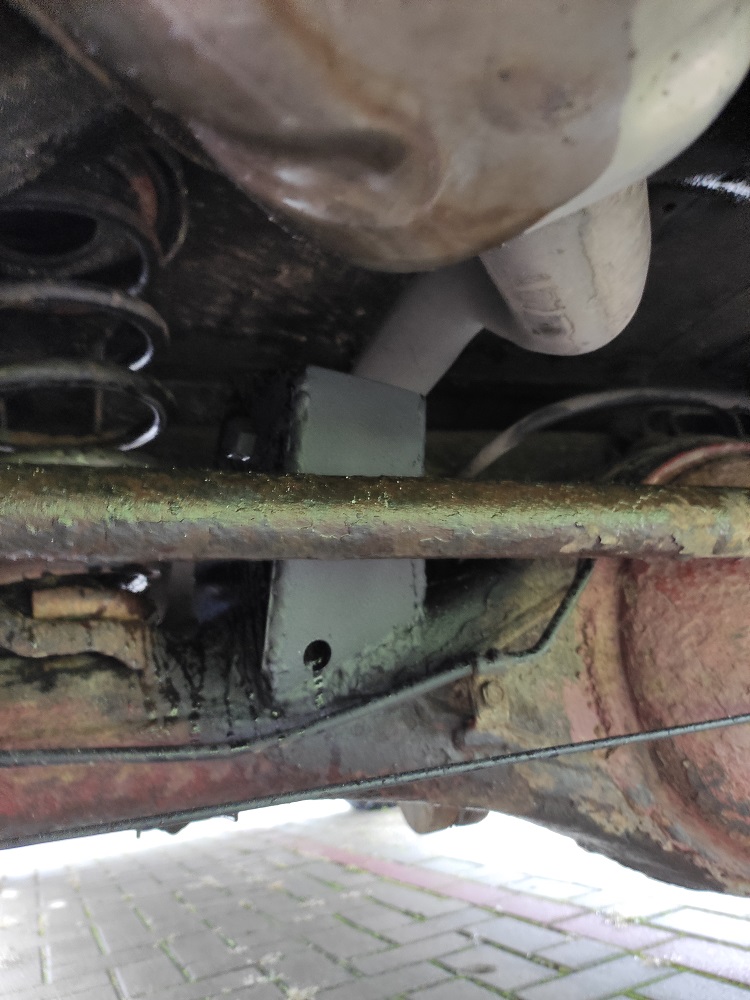

Ja nie robiłem tego osobiście, kolo który to ogarniał naprawia auta 4x4 każdy model ,najwięcej Patroli i zna się na rzeczy. Te mocowania dorabiał sam z mocnego płaskownika,szczegółów nie zdradził. Najważniejsze żeby most był w miarę ok, żeby było do czego spawać.
Po prostu odcina się stare i pozostaje wspawać nowe,zrobione pod wymiar.

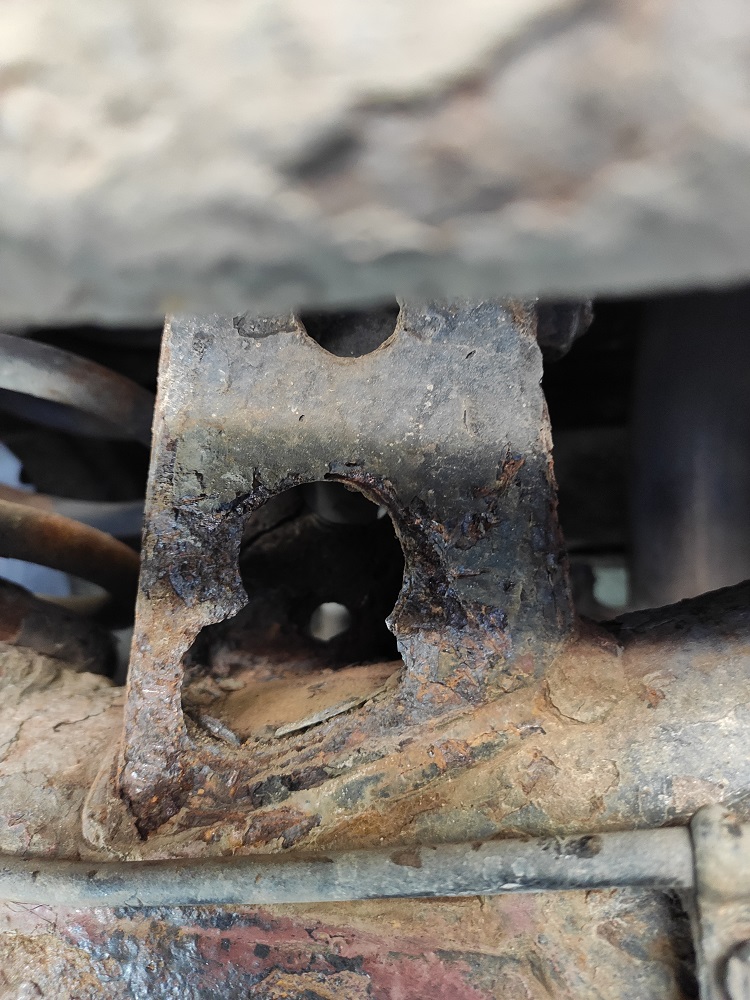

Poradzicie jak pospawać te uchwyty? Np. Czy trzeba spuszczać olej, czy można elektrodą? Na co zwrócić uwagę?
Re: Górne mocowania tylnego mostu
#9 Postautor: Marek » poniedziałek, 11 września 2023, 10:12
Tu są wymiaru uchwytów- viewtopic.php?f=26&t=17470&p=272824&hilit=tylny+most#p272824 . Czym pospawać nie doradzę, tylko dodam że spawy muszą być solidne. Oleju nie musisz spuszczać.
