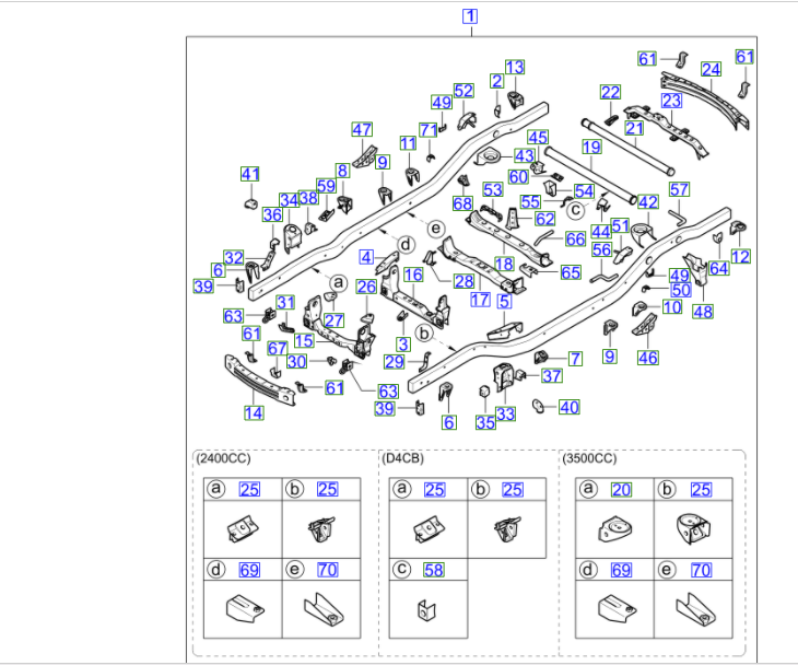

Witam szanowne grono mam taki sam problem jak koledzy .Rdza, belka tył, oderwany drążek przeglądając katalogi część zamówiłem zonk pomyliłem belki nie tą część zamówiłem pomyliłem belki zamówiłem 623713E000 zamiast 623613E000 nie wiem co teraz da radę coś z tym zrobić.Czy ktoś zamawiał w serwisie te belki i czy spotkał się z sytuacją że część która jest spawana jako orginalna ale jest sprzedawana jako osobna

Dziękuje za odpowiedz .Mam jeszcze jeden problem w serwisie nie wiedzą dokładnie jakie części wchodzą w skład tej belki , typują ta a może ta .Zamówią ale nie są pewni czy pasuje ale zwrotów nie ma . Może mi ktoś pomóc serwis Kia Katowice podał mi takie 44,45,54,55,60, 58 razy 2

#27 Postautor: Marek » sobota, 23 stycznia 2021, 19:35
Ale dałeś zadanie. :) Trzeba wejść pod auto i sprawdzić co poza drążkami na tej belce wisi. 45 i 44 ,54 i 60 , 55 oraz 2 x 58. Napisałem i sprawdziłem z Twoim wpisem i wszystko się zgadza. :)

#28 Postautor: leonek2 » niedziela, 24 stycznia 2021, 13:23
Dzięki za odpowiedz ale ja też sprawdziłem wyszukując ogłoszenie o sprzedaży ramy okazało się że to nie wszystko jeszcze 51 i 52 są to elementy przyspawane do rury oraz prawdopodobnie do ramy .Jeszcze raz dziękuje za pomoc
