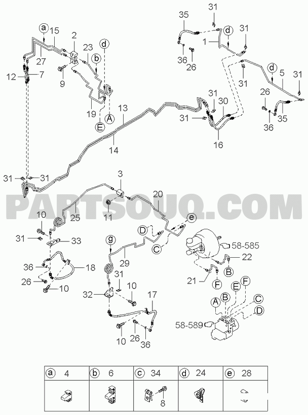

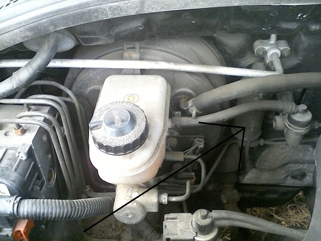

Jak to jest z tymi hamulcami. w twoim modelu na najdłuższych przewodach na tył, po środku nie widzę korektora siły hamowania.
Natomiast w 2006 jest taka bańka obok serwo / czyli już na środku niema takiego mosiężnego ?
czy ma ktoś dokładny schemat układu hamulcowego. pozdrawiam.

W załączniku jest pokazane o co mi chodzi. nawet numeru tego czegoś nigdzie nie idzie znaleźć.
Re: Wymiana stalowych przewodów hamulcowych w Kia Sorento I
#36 Postautor: Andrzej » niedziela, 5 kwietnia 2020, 13:09
Może dlatego , że nie z tej strony powinno być ABS :kwink:
#37 Postautor: Marek » niedziela, 5 kwietnia 2020, 13:51
Też nie mogłem tego znaleźć , może po VIN . Po zdjęciu widać tylko że anglik , skrzynia manualna i wysokoprężny .

A to nie jest ta bańka na przewodzie pomiędzy pompą sprzęgła a wysprzęglikiem?
lookhash
Posty: 373
Skąd jesteś: Gdańsk
Przebieg (km.): 330000
Has thanked: 7 times
#39 Postautor: lookhash » niedziela, 5 kwietnia 2020, 14:58
No też mi się tak wydaje. Na przewodzie za pompą hamulcową wszelkiego rodzaju "bańki" są raczej niewskazane
#40 Postautor: Marek » niedziela, 5 kwietnia 2020, 20:07
Sylwesterpl . Trafiłeś w dziesiątkę . Tłumik płynu sprzęgła . Z hamulcami nie ma nic wspólnego .

czyli ten wynalazek odpada, natomiast ze schematu pod ..2.. przykręcane śrubą 9 ? zwykły łącznik ?
#42 Postautor: Marek » poniedziałek, 6 kwietnia 2020, 13:02
Zgadza się , to jest łącznik .
