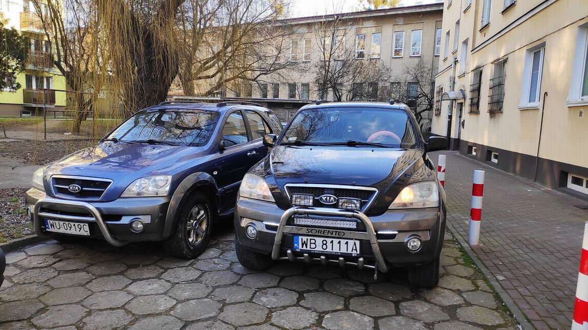

A tak na poważnie, jeżdżę teraz na zmianę dwoma Sorento I 2.5 CRDi.
Jeden z automatyczną skrzynią biegów a drugi z manualną .
Oprócz tego, że po wejściu do auta muszę sobie uświadomić a którym aucie jestem, aby nie odpalić silnika na biegu to widzę znaczną różnicę w działaniu pedału hamulca.
W automacie hamulec jest jak żyleta, wystarczy lekko nacisnąć i już działa . W aucie z manualną skrzynią muszę wcisnąć do połowy i dopiero zaczynają działać .

Andrzej , to są takie same ? Przed liftem ?
Re: Głęboko lecący pedał hamulca
#7 Postautor: Andrzej » środa, 18 marca 2020, 12:36
Tak , oba 2005 rok
#8 Postautor: Marek » środa, 18 marca 2020, 12:41
Ta osłona na kierownice to antywirusowa . :) Może być różnica w działaniu serwa .
