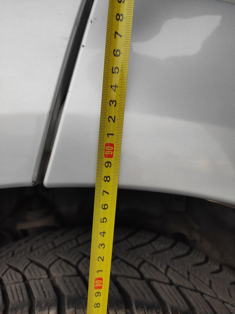

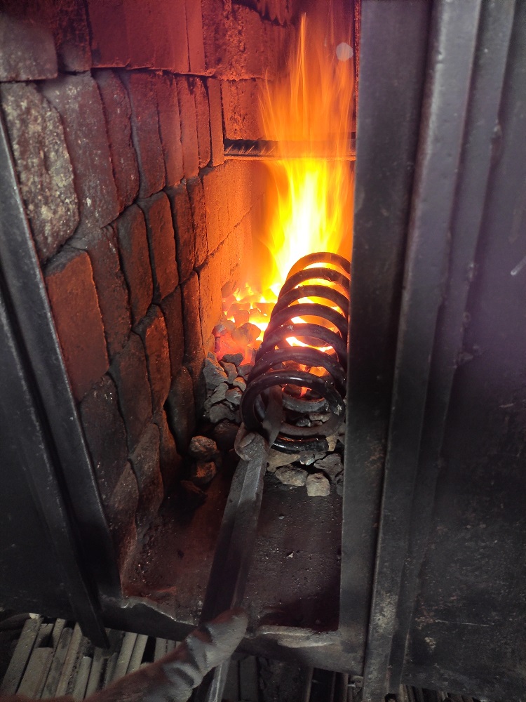

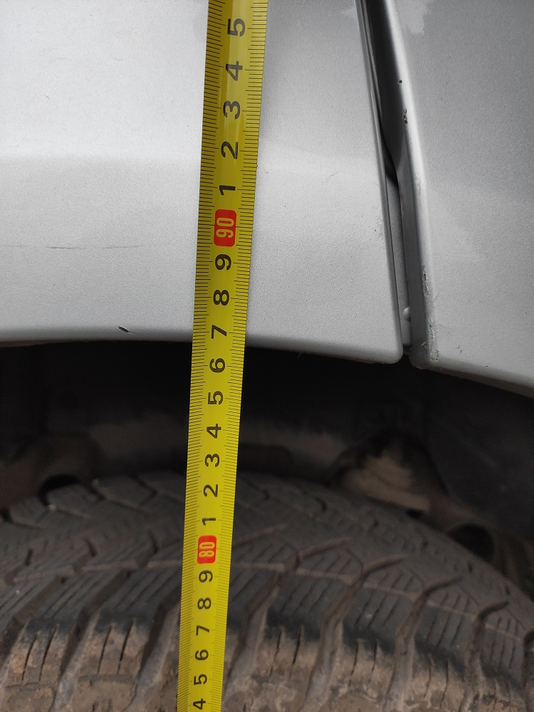

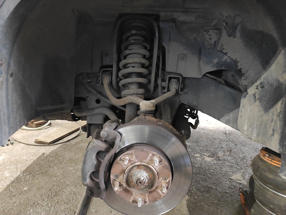

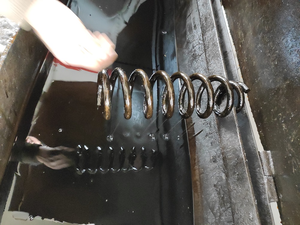

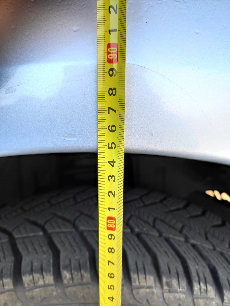

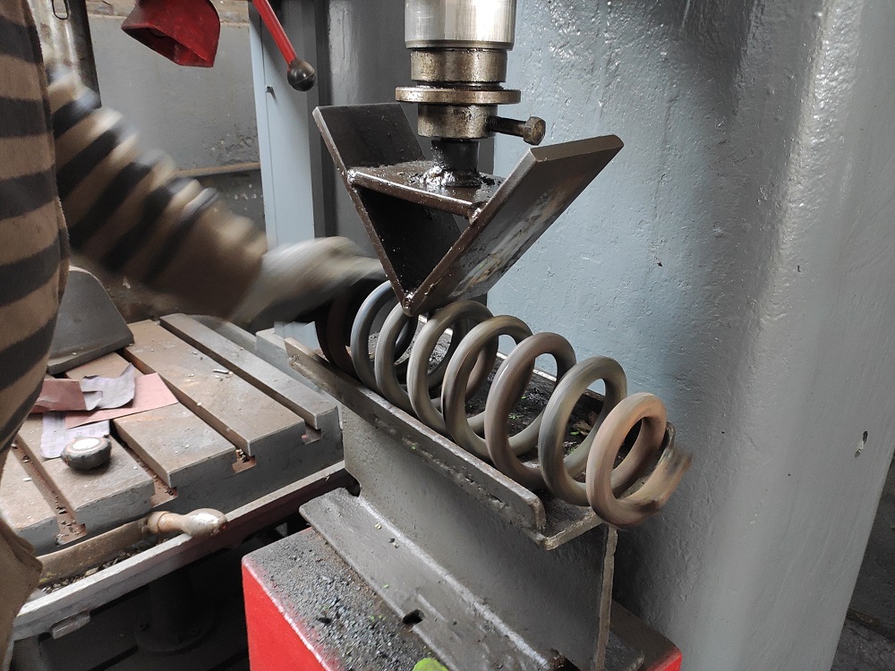

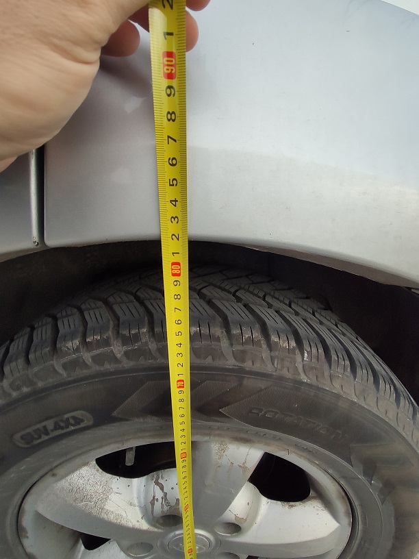

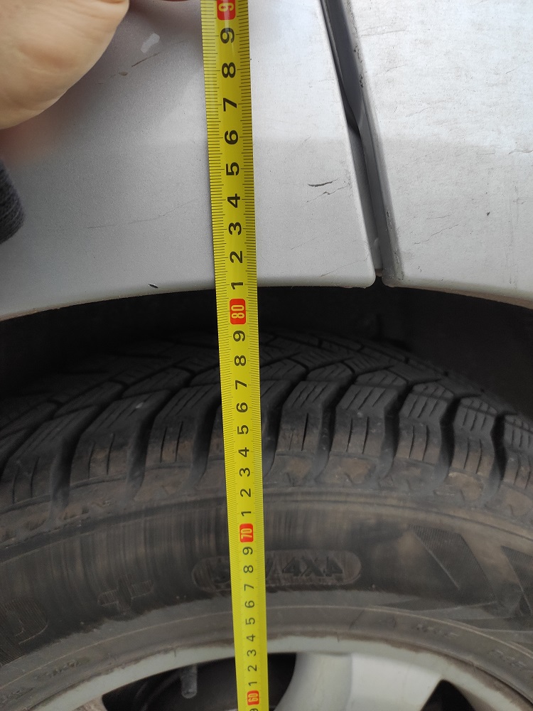

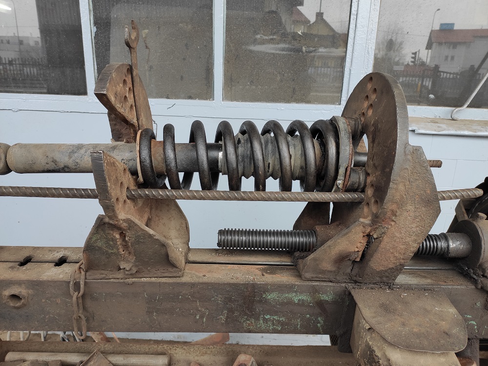

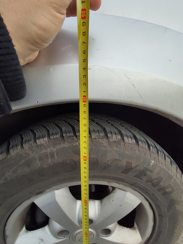

Postanowiłem ostatnio, że podniosę Sorenciaka troszkę w górę i zdaje sobie sprawę że nie każdy popiera taki tani zabieg. Jak to w kawale było ( kot jest mój i będę go p...... ile będę chciał. :lol: :lol: A tak na poważnie,postanowiłem przekonać się na własnej skórze jak to się sprawdzi.
Mój dobry kolega mechanik ,wskazał mi adres w którym znają się na rzeczy.
adres zakładu:
Roguski G. Kowalstwo.Resory,sprężyny.
Łodygowa 21 03-678 Warszawa
tel.511 215 197
Umówiłem się,ustaliłem koszty czyli 500zł. NO I NAPRZÓD. Człowiek który się tym zajmował,pracuje w tym fachu 25lat i naprawdę wie co robi.
Czas wykonania usługi około 3 do 4 godzin. Nie jest to może autoryzowany serwis,a prawdziwe kowalstwo gdzie robią takie rzeczy, począwszy od malutkich sprężyn po gigantyczne resory w wielkich ciężarówkach. JESTEM BARDZO ZADOWOLONY Z WYKONANIA ROBOTY :happy1: :happy1: :happy1:
Zakład ten odwiedzały takie auta jak: Nissan patrol, Jeep grand cherokee,Toyota , L-200 itd itd itd. POLECAM TEN ZAKŁAD.
efekt końcowy.jpg (968.97 KiB) Przejrzano 2042 razy
przed pomiarem.jpg (977.21 KiB) Przejrzano 2042 razy

Dzięki za pokazanie całego procesu. :happy2:
Re: Rozciąganie sprzężyn (biedaLift 2'')
#4 Postautor: Adam73 » wtorek, 10 marca 2020, 20:52
Nie chce zapeszać ale ktoś mi mówił że takie rozciąganie daje efekt na Góra rok, potem podobno sparingi wracają do poprzedniego wymiaru.
Ktoś to skomentuje kto to przerabiał?
#5 Postautor: Marek » wtorek, 10 marca 2020, 23:33
To wszystko zależy od wykonania, każda sprężyna kiedyś siądzie ale nie po roku.
KazikW
Posty: 225
Skąd jesteś: Warmia
Inny Samochód: Micra, Sharan.
Has thanked: 38 times
#6 Postautor: KazikW » środa, 11 marca 2020, 07:11
Ja miałem bidalift i po roku niestety opadł.
Nowe sprężyny, podkładki i teraz jest git.

Zrobiłem to rozciąganie w ramach testu, 500zł to myślę żaden koszt w porównaniu z zestawami do liftu. Siądzie,to zrobię to w konkretny sposób. :) :) Zabawa będzie trwać dalej :happy2: :happy2: Teraz kolejny etap to RAPTOR lub COBRA, jeszcze nie wiem który. Serce mówi RAPTOR.
