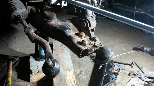

Mechanik walczył większość dnia i do tulei nawet nie dotarł bo wymienił tylko jedno łożysko... ;-D zamówiłem zestaw śrubowy do wypychania i powalczę może w Sobotę

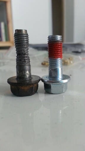

Kupywalem te śruby w ASO kia malibu. Koszt oryginału z podkładkami na stronę wyszedł 120zl.

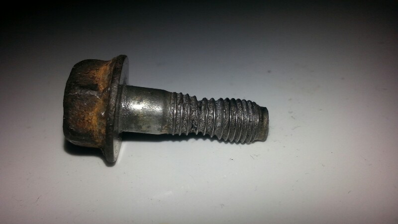

Poniżej śruba przedniego zacisku hamulcowego. Jak widać zbyt "ochoczo" dokręcana. Dokonałem tego kluczem o ramieniu 22cm siedząc na ziemi, a nie jestem siłaczem.
Cecha na niej wybita to 10 (z tego co pamiętam oznaczenia winne być rozdzielone kropką). A dycha oznacza jedną z wyższych odporności na odkształcenia plastyczne.
Trochę mnie to przeraziło, śruba raczej oryginalna - wszystkie na zaciskach przednich mają cechę "10". Próbowałem pozostałe ukręcić kluczem o ramieniu 55cm - nawet przykładając moje 130kg nie udało się uszkodzić śruby. Może wada materiałowa.

Być może wada materiałowa. Śruba 10.9 raczej nie powinna się tak wyciągnąć w miejscu zerwania tylko pęknąć równo, jak ucięta.
Przy okazji, do dokręcania śrub służy klucz dynamometryczny. :lol:

Aaa, to może tak!
Dostałem właśnie śrubki od KIA Cee'd/Hyundai I30 - mają oznaczenie 10.9, gwint pasuje, jest 2mm krótsza - ale to nie przeszkadza.

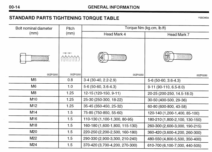

Kawałek instrukcji serwisowej hyundaia akurat. Pod tabelą napisane, że są to standardowe momenty dokręcania śrub. Myślałem, że w KIA będzie analogicznie. :hmm:
Re: Macie patent na śruby wahacza dolnego..?
#26 Postautor: Marek » czwartek, 17 października 2019, 23:53
Pewny jestem , nie każdą śrubę o klasie , przykładowo 10.9 dokręca się takim samym momentem . Tabela dotyczy standardowych przykładów , to nie ma znaczenia czy Kia czy Hyundai czy metaloplastyka . Wystarczy że będzie inny skok gwintu , długość gwintu , niepełny gwint , łeb śruby z podkładką stałą lub z kołnierzem i już moment się zmieni . Ale trzymajmy się tylko motoryzacji , jak wejdziemy na łączenia konstrukcyjne o dużych naciskach to ja odpadam. :)
