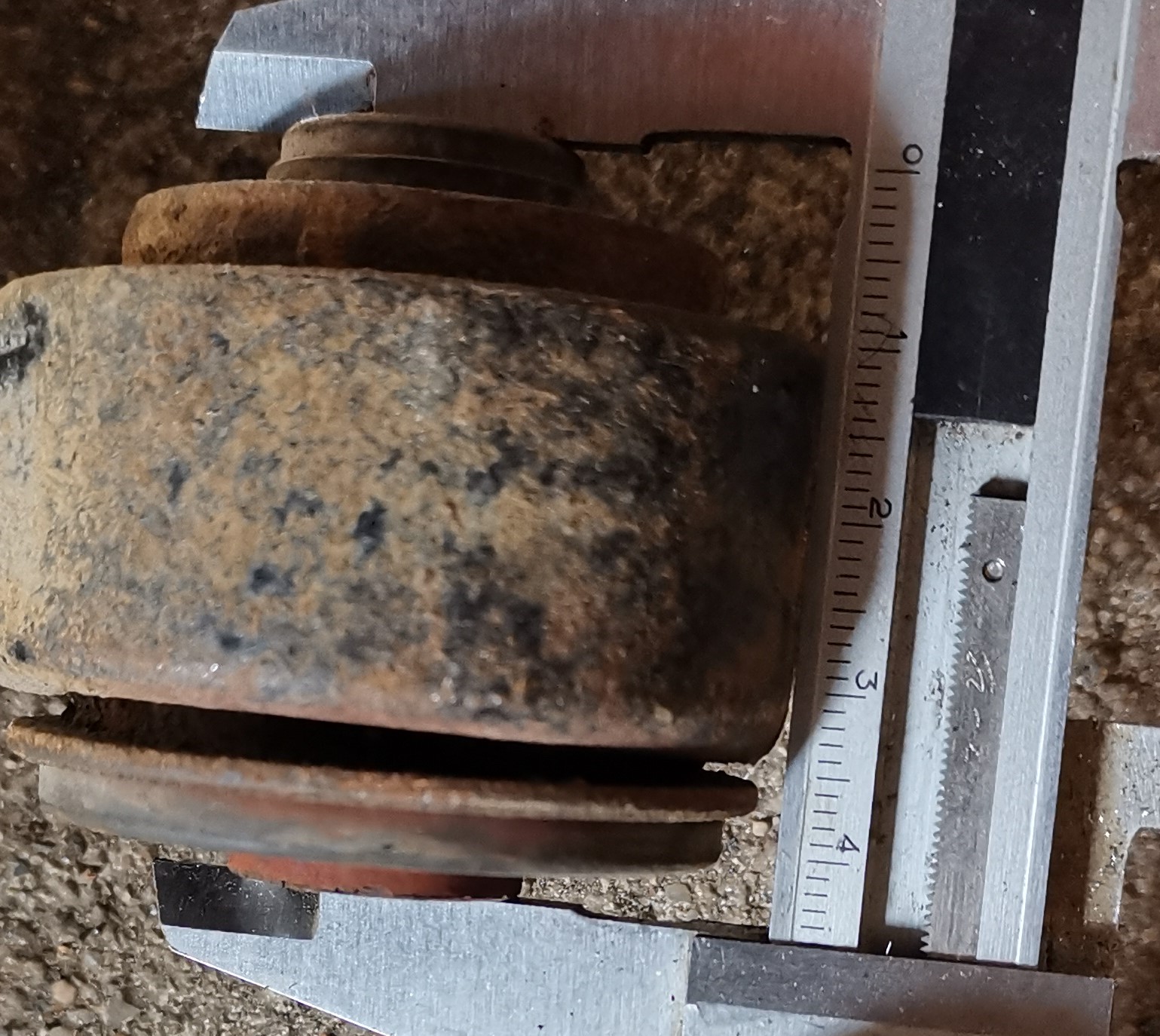

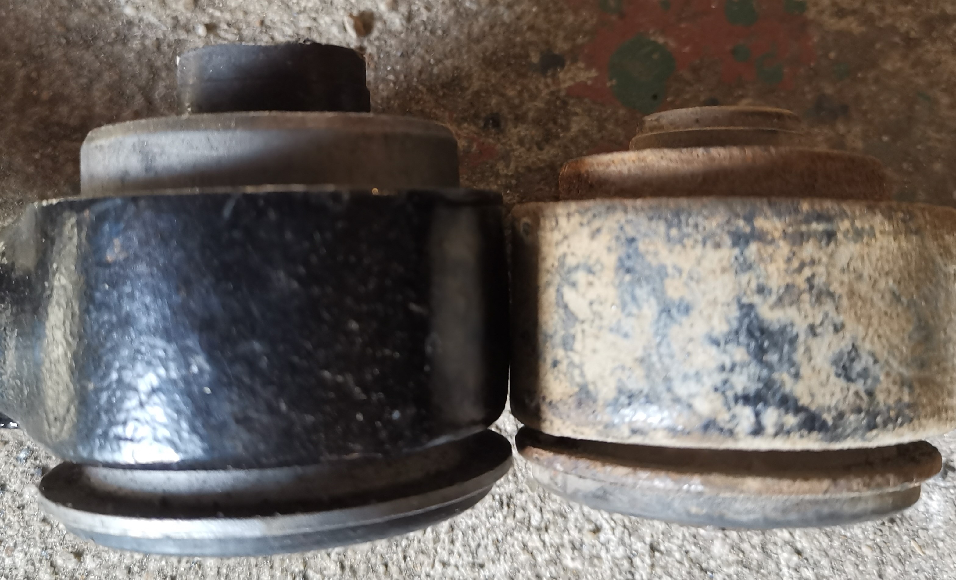

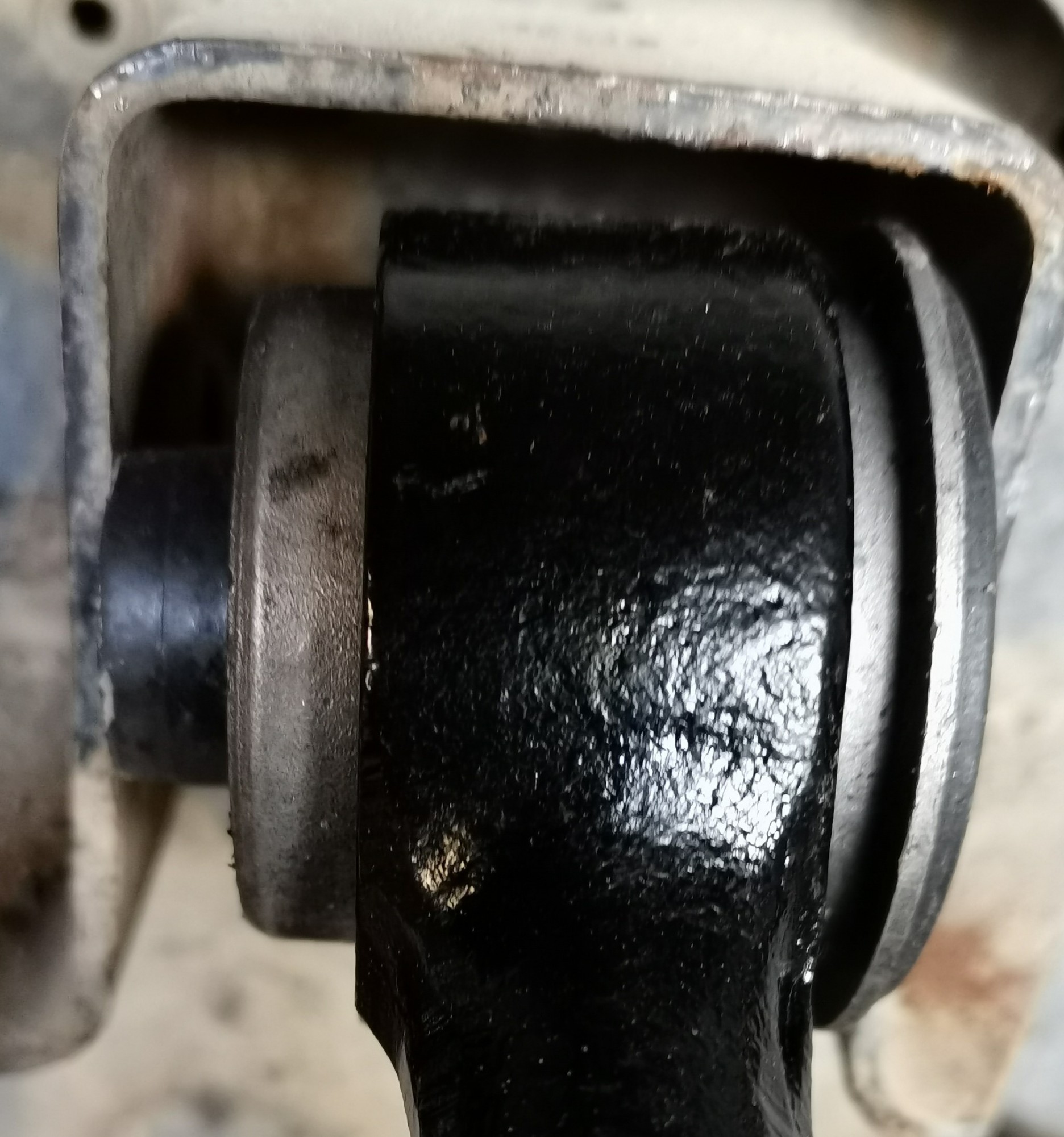

#17 Postautor: KumaN » środa, 25 września 2019, 11:31
Części powymieniane. Końcówki Kamoka - szrot - trzpień chodzi po 4mm w górę i w dół po niecałym roku. Wahacze NTY nie tak źle pod względem zużycia, ale sprzedano mi je jako do mojego poliftowca, a być może są do przedliftowca, bo tuleje montażowe tulei gumowych są za krótkie i latały na śrubach w każdą stronę mniej lub bardziej (stąd też większość stukania). DLa jasności prawidłowy miał 50,3mm, zamiast 45mm w tym co stukał.
Załączam zdjęcia.
Co do nowych części, to i Lemforder, i Febest(ma pierścionki na gumkach tj regenerowane) sprawiają naprawdę dobre wrażenie. Wszelkie stuki ustały ale jeszcze jutro mechanior od zawieszeń mi wymienia tuleje w wahaczach dolnych, bo nie mam prasy...zbieżność i wio!
wahacz nowy pomiar.jpg (755.85 KiB) Przejrzano 1890 razy
wahacz stary pomiar.jpg (548.81 KiB) Przejrzano 1890 razy
