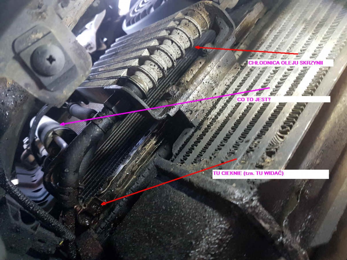

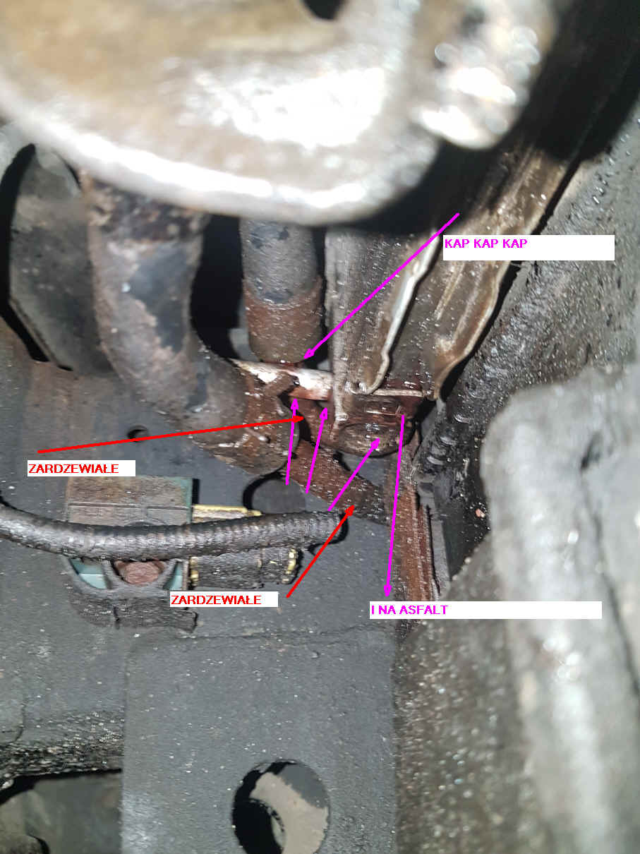

Ja też niestety mam problemy z wyciekami. Odkręciłem dzisiaj osłonę i sprawdziłem co się dzieje.
Od dołu to wygląda tak:
a cieknie z rurki doprowadzającej olej do chłodnicy oleju (olej czerwony):
pytanie - jaka jest tam rurka? 8mm?10mm
czy tam jest duże ciśnienie czyli czy trzeba robić grzybki do zakończeń, czy wystarczy opaska zaciskowa?
może być tam miedziana czy lepiej kupować oryginał z kia?

Ciśnienie jest bardzo małe , olej musi mieć szansę schłodzić się w chłodnicy . Rurka może być każda jaką wybierzesz , byle by była odporna na olej i temperaturę . Jutro mogę Ci podać średnicę . Do wymiany na oryginał radzę wyjąć chłodnicę wody .

pikkolo to o co pytasz na pierwszym zdjęciu zaznaczone fioletową(a może to różowa :hmm: ) strzałką to osuszacz układu klimatyzacji.

musisz zacząć od dokładnego umycia wszystkiego. Kup np K2 Akra, spryskaj wszystko w okolicy i umyj myjką ciśnieniową, tylko unikaj puszczania strugi na radiatory chłodnic. Czasami by skutecznie odtłuścić trzeba umyć 2 -3 razy.
Poczekaj aż sobie ładnie wyschnie i odpal . Wtedy bez jazdy obserwuj gdzie jest źródło wycieku.

Rurka 10 mm , przewód gumowy średnica wewnętrzna 9 mm .
