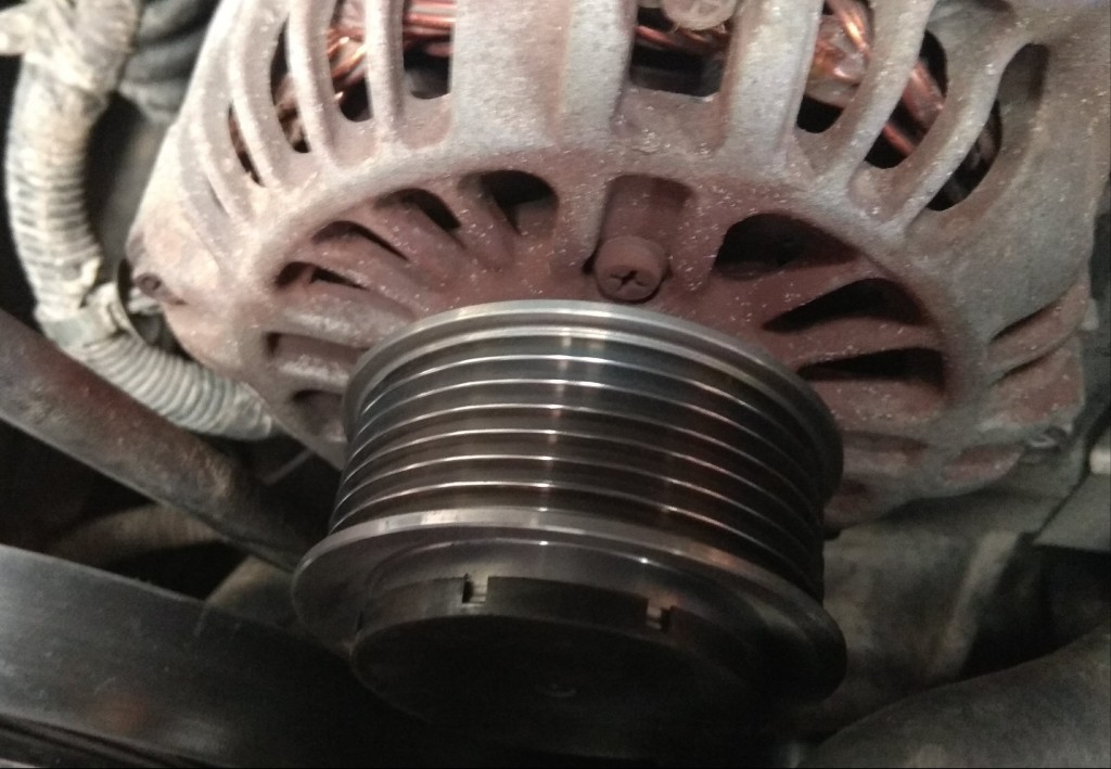

a jak to odkrecić?wiem ze specialnym kluczem,ale w każdym innym jest dodatkowo potrzebny albo torks albo imbus a tu jest poprostu dziurka.jak to zblokować?

Jak to dziurka ? Może obrobiony otwór po imbusie . To nie pozostaje nic innego jak rozebrać alternator , zostanie wirnik z przednim deklem , zamocujesz wirnik w imadło i odkręcisz koło .

Ano taka.w drugim zakupionym,używanym,który pluje olejem jest identyczna tzn.gładka,bez żadnych wypustków,rowków itp.

Możesz spróbować je odkręcić przy pomoc klucza pneumatycznego , wirnik ma pewną masę , po uderzeniu udarem powinno puścić . Z ciekawości zajrzę do swojego alternatora , sprawdzę co tam jest . :)

dokładnie klucz udarowy odkręci bez problemu.
Potem wystarczy dokręcić rolkę tylko trochę. Pasek sam ją dobije pod obciążeniem alternatora.
