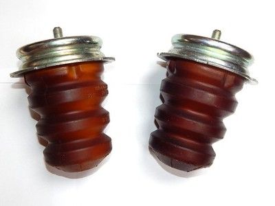

Odbój może wymienić każdy kto umie obsłużyć klucz grzechotkę, a odboje można kupić za 170zł za 2szt.
Re: Uderzanie tylnego koła o nadkole
Nie musiałeś kupować takich drogich .
Do Twojego auta pasują takie po 60 zł .

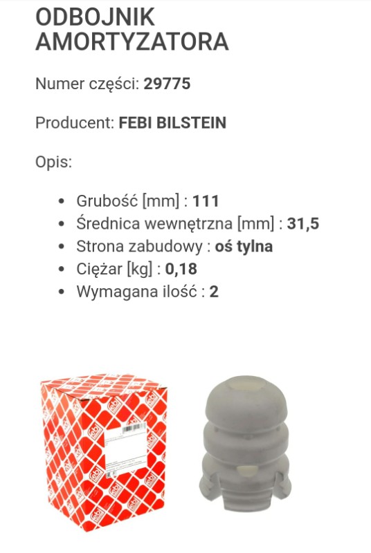

Miałem zamówione właśnie takie febi-fakt że droższe bo po 110 szt.
Ale mechanik odmówił zamówienie,bo do wymiamy nie były odboje amortyzatora tylko na rame jakies odboje 229 zl szt.(wybaczcie ja się nie znam) i takie tylko w salonie Kia były dostepne.
One wygladają jak stożki gumowe.

Moj mechanik twierdzi ze te odboje ktore wy mi tutaj pokazujecie,to nie odboje na rame tylko odboje montowane do "srodka" amortyzatora czy jakos tak.
Jak to w koncu jest?
EDIT
Zaczynam powoli kumać różnice pomiedzy odbojem a odbojem.
Wyglada na to,że te febi ktore Andrzej zademonstrowałeś to odboje amora a nie ramy...
A ja już mechanika zje......:/

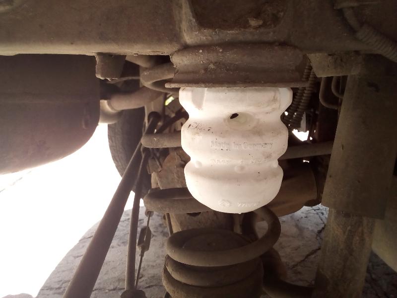

Z tyłu masz tylko jedną parę odbojów i to są dokładnie te:
- IMG_20160830_121846 %281%29.jpg (44.26 KiB) Przejrzano 2313 razy
