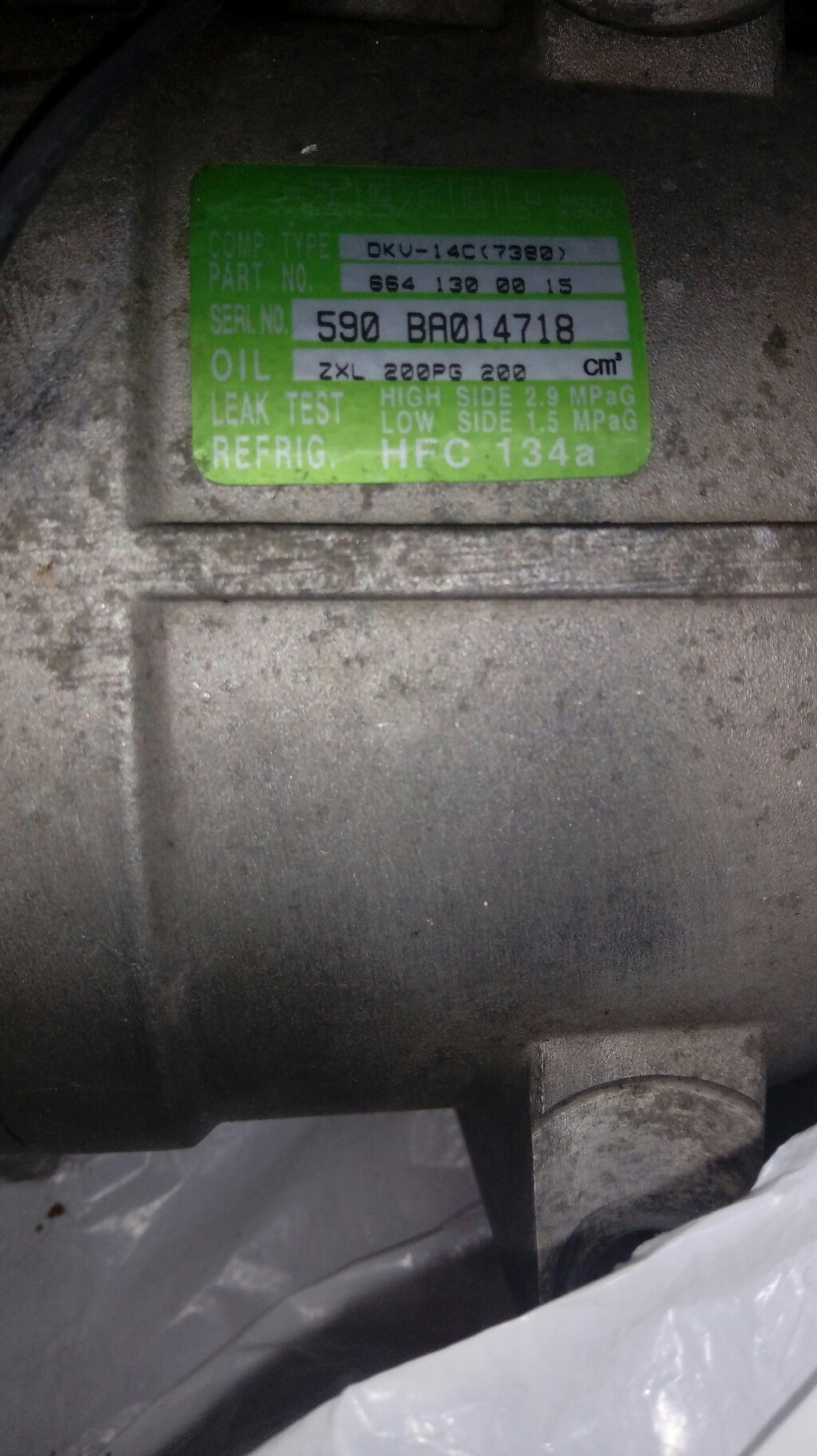

Sprężarka przyszła i teraz tak, w aucie taty jest sprężarka firmy valeo a sprężarka która przyszła jest firmy zexel i też była założona w kyronie. Podpowiecie mi jakim olejem należy zalać sprężarkę? Tu jest zdjęcie naklejki.

#9 Postautor: angelus210 » środa, 13 grudnia 2017, 18:37
A jest jakaś różnica między olejami bo układ nie będzie płukany, będzie tylko uzupełniany ubytek.

Sprawdź czy na układ nie poszły opiłki bo inaczej nowa sprężarka też się zatrze. Czasami opiłki zatykają nawet parownik w kabinie. Lepiej sprawdzić i jak zapytam czasu zaraz zakup innej sprężarki naprawa, regeneracja to od 150 do 350zł i wtedy jest 100% pewności szczelności.
