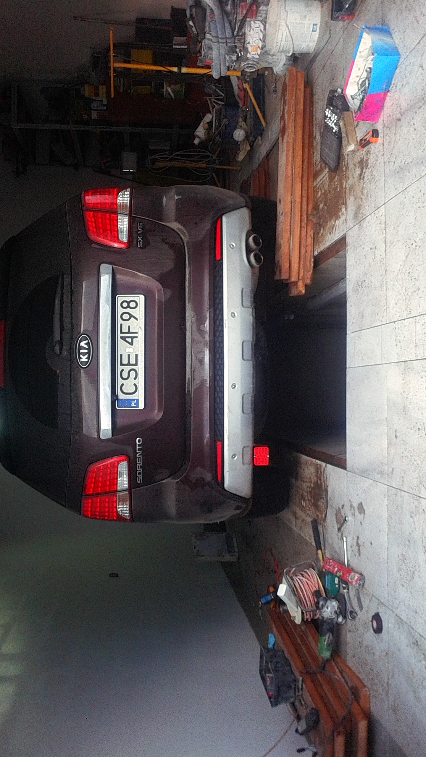

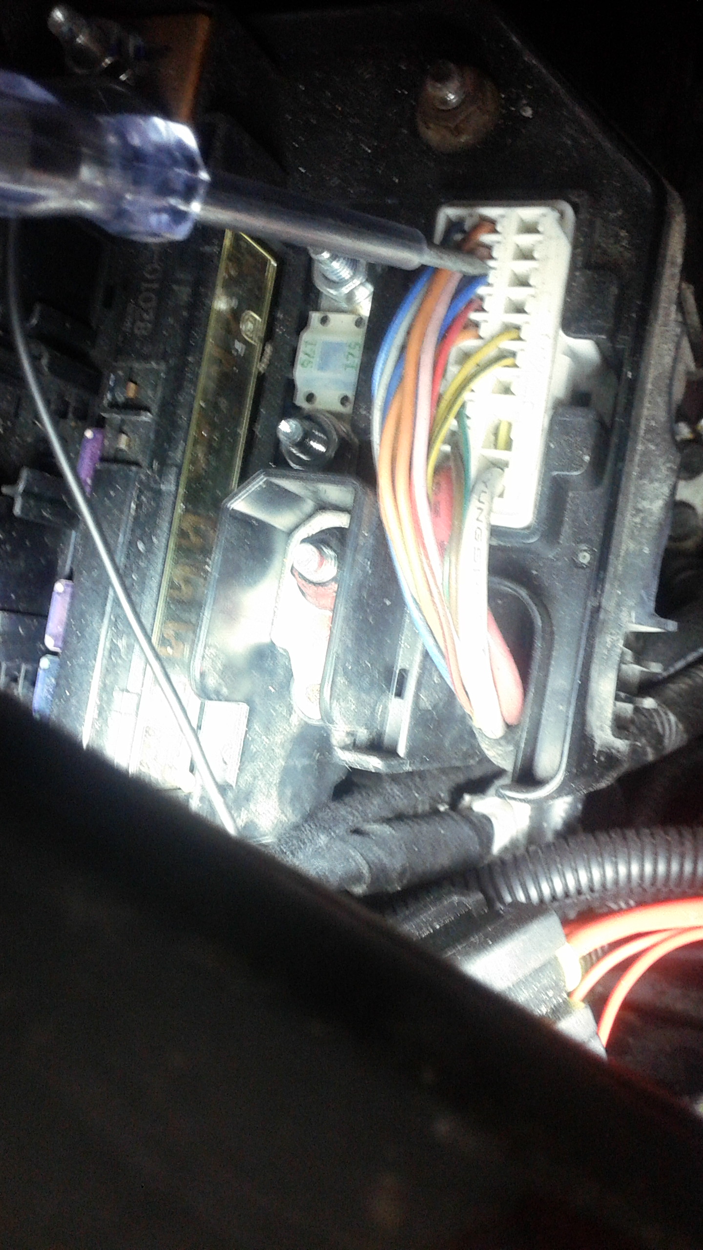

No i znowu potrzebuję pomocy bardziej obeznanych w temacie. Muszę podłączyć światło przeciwmgielne z tyłu bo w wersji USA go nie ma. Już myślałem oby zaczerpnąć prądu z wtyczek fabrycznych pod zderzakiem ale się nie uda - bo to USA. Jest tam tylko masa, kierunki, pozycyjne i stop. No i teraz skąd wziąć zasilanie do owej lamy ? Pierwsza myśl - z przednich przeciwmgielnych. Wiem, że powinny być włączane niezależnie ale nie chcę dokładać dodatkowego przycisku. W wersji EU jest wszystko w lewej manetce ( przód i tył ) a u mnie tylko przód. Stąd pytanie, gdzie się znajduje bezpiecznik od przednich przeciwmgielnych ? Sprawdzałem na kostce od manetki ale na mój gust ona steruje masą i nie wiem jak to ugryźć. :hmm:

Ja u siebie pociągnąłem bezpośrednio z zasilania przedniego lewego PM (wpiąłem się przy wtyczce żarówki). A samo światło w lewej czerwonej lampie w klapie (tam jest dwu włóknowa żarówka tylko kabel dociągnąć - chyba że masz LED). Kabel z przodu do klapy przeciąga się bez większych problemów.

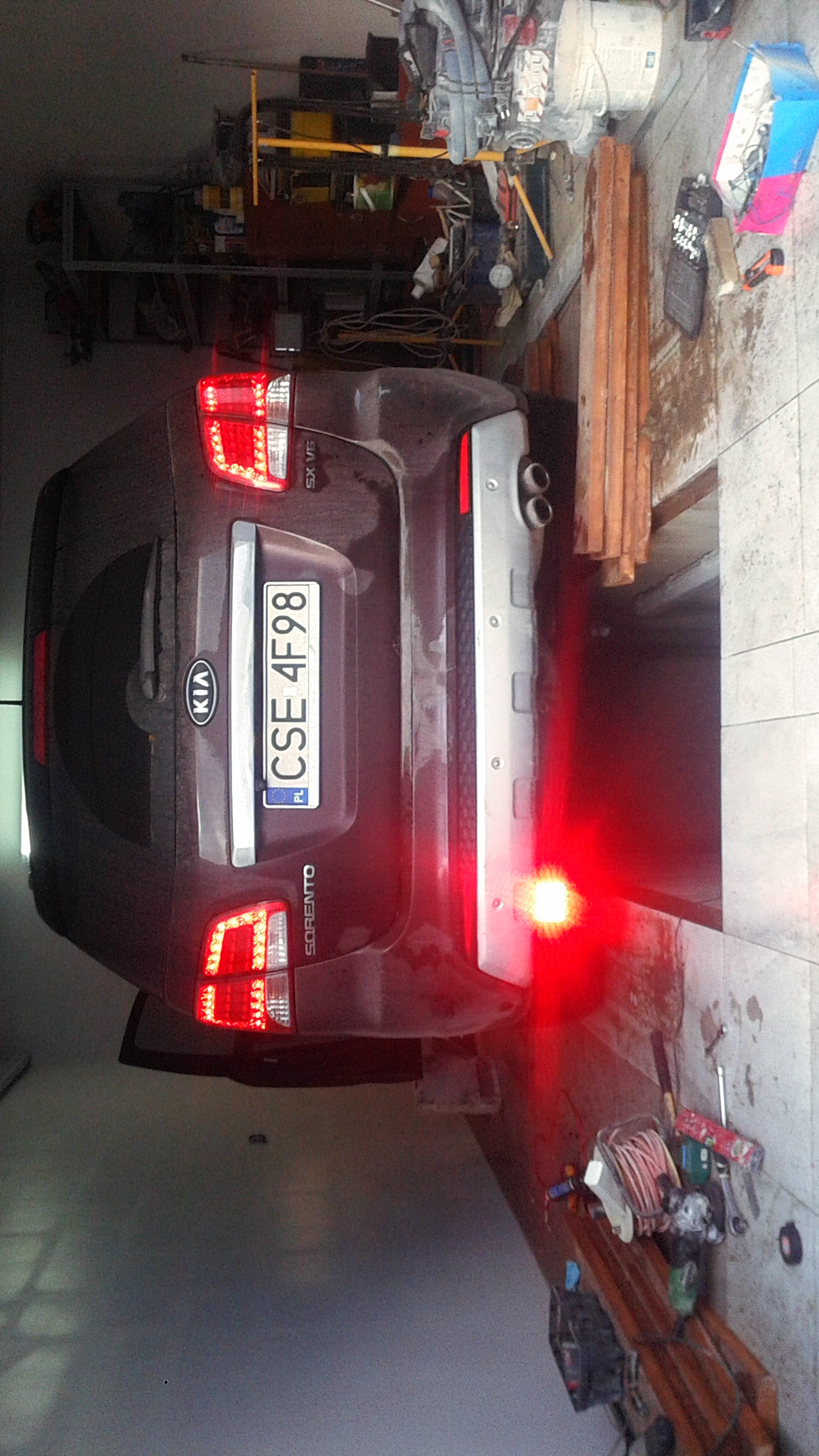

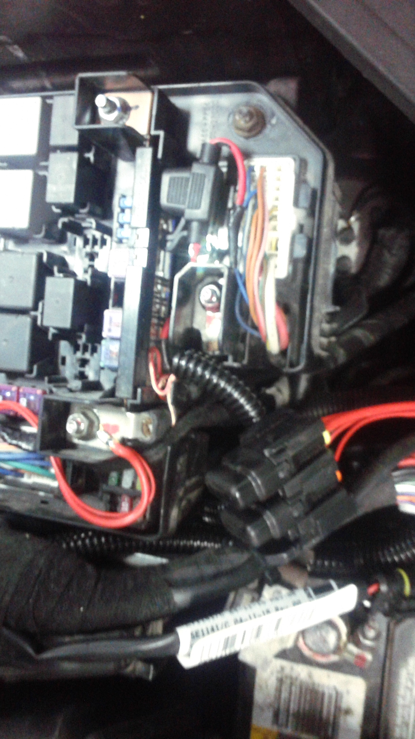

Wpiąłem się przy skrzynce bezpieczników w komorze silnika. Dołożyłem dodatkowy bezpiecznik 7.5A. Przewody pod podwoziem puszczone w peszlu.

Wpięcie nastąpiło oczywiście w przewód zasilający przednie przeciwmgielne...Czyli włączenie tylnych jest możliwe tylko łącznie z uruchomieniem przednich...
