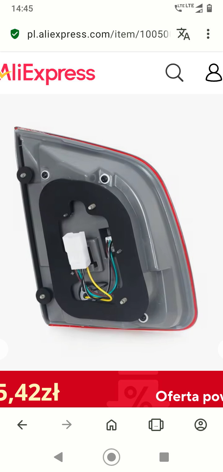

W związku z tym iż zbliża się BT, a auto wcześniej miało w sposób druciarski zamontowane światło przeciwmgielne, czeka mnie zabawa.
Posiadam wersję amerykańska z ledami z tyłu.
Najszybszym rozwiązaniem będzie dołożenie takiego przyczepkowego?
Chcialbym zaadaptować światło w klapie białe ale słyszałem że polega to na dołożeniu instalacja plus czerwona żarówka?
Wykręcając lampę w środku są 4 śrubki. Czy to jest rozbieralne(na zatrzask czy klejone). Jakaś adaptacja w sensie pomalowanie od środka
Jaki jest nr części europejskiej światła?

A gdzie homologacja? Nie piszę tego żeby utrudniać Ci życie, ale każdy dociekliwy policjant lub diagnosta może sprawić Ci problem. Malowanie i czerwone żarówki mogą się nie sprawdzić. Zwróć uwagę na intensywność światła w oryginalnych tylnych przeciwmgielnych.

92405-2P02 nr europejskiej lampy(raczej głupio będzie wyglądać z ledami dookoła)
Po przemyśleniu zostaje przeciwmgielne przyczepkowe
wiem że nie tu ale może ktoś podpowie, gdzie w wersji amerykańskiej jest wkrętka ucha holowniczego, ni z przodu ni z tyłu nie ma żadnej zaślepki, nawet ucha na wyposażeniu nie ma

Z tyłu, po lewej w tej kratce ozdobnej jest zaślepka. Z przodu nie jestem pewien, poniżej rejestracji lub za kratką od halogenu.
