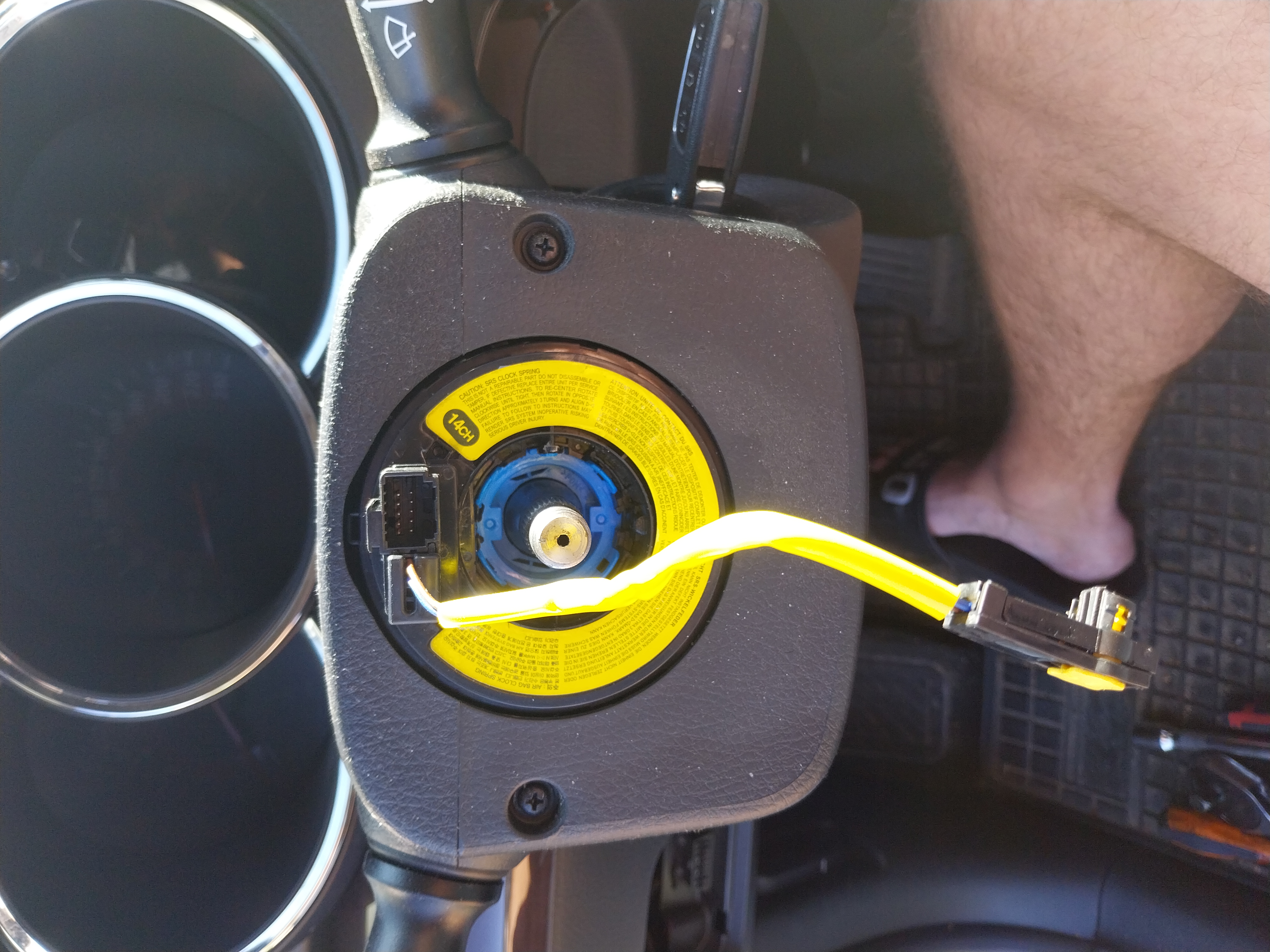

Re: Kierownica wielofunkcyjna
#112 Postautor: Łukasz P. » wtorek, 26 września 2023, 15:28
Cześć,
Też od niedawna mam problem z tym ustrojstwem. W moim przypadku nie działa klakson i świeci się kontrolka poduszki.
Podpowiedzcie jaki u mnie będzie numer części bo w każdym sklepie inaczej podają albo nie wiedzą.
VIN: KNAKU815AB5147759
#113 Postautor: Marek » wtorek, 26 września 2023, 19:22
Taśma - 934902P370 , zamiennik-934902P170
Łukasz P.
Posty: 38
Rejestracja: poniedziałek, 12 października 2020, 11:58
Skąd jesteś: Białystok
Silnik: 2.0 CRDi (150 KM) Sorento2
Napęd: 2 WD
Rok: 2011
Kolor: Biała perła
Przebieg (km.): 205000
#114 Postautor: Łukasz P. » piątek, 29 września 2023, 14:09
Kupiony zamiennik 934902P170 wygląda identycznie jak oryginał.Taśma wymieniona, klakson znowu działa, niestety poduszka dalej się świeci. Nie wiecie czy trzeba kasować błąd poduszki na komputerze?

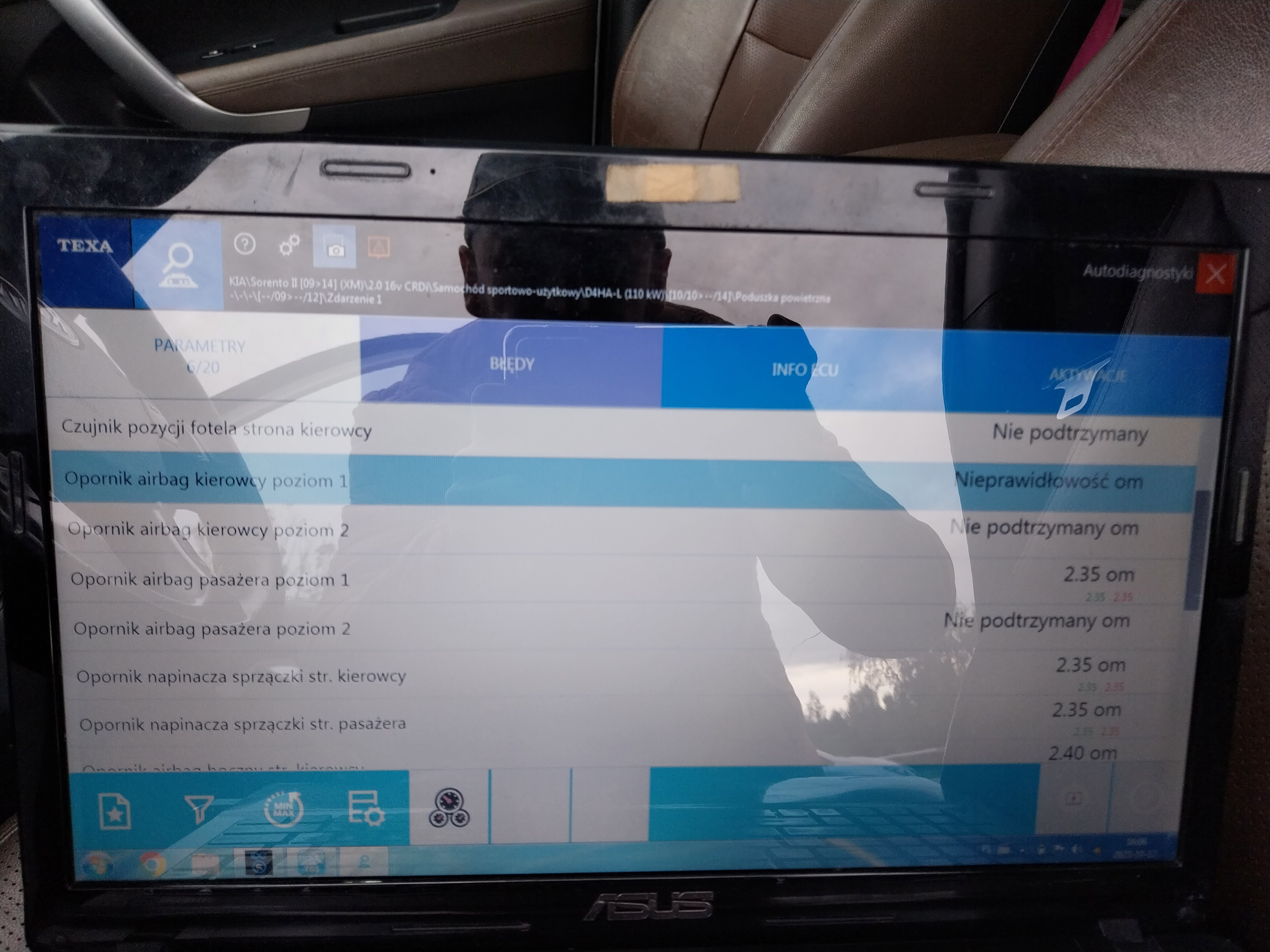

#116 Postautor: Łukasz P. » piątek, 29 września 2023, 20:12
Najgorzej że żadnego błędu nie wyrzuca. Check się nie zaświecił, ELM sobie z tym nie radzi. Jakim programem odczytam poduszki bo wiem że nie wszystkie dają radę?
#117 Postautor: Marek » piątek, 29 września 2023, 20:25
Zajrzyj do tematu diagnostyka, tak jest opisane sporo urządzeń.
volcan
Posty: 151
Rok: 2010
Przebieg (km.): 235000
Inny Samochód: Ford Fusion
#118 Postautor: volcan » wtorek, 3 października 2023, 12:05
Łukasz P. pisze:Najgorzej że żadnego błędu nie wyrzuca. Check się nie zaświecił, ELM sobie z tym nie radzi. Jakim programem odczytam poduszki bo wiem że nie wszystkie dają radę?
Ani check się nie zaświeci, ani ELM tego nie skasuje. Sterownik poduszek to osobne urządzenie i przez sterownik silnika się do niego nie dostaniesz - a przez ELM bezpośrednio też nie. Ja się dobierałem programem Delphi na skanerze Multidiag Pro+. Taniej wyjdzie Ci podjechać do jakiegoś elektronika / serwisu i tam skasować :yes:

Muszę odświeżyć temat bo od tamtego czasu nie zająłem się sprawą a zbliża się termin badania okresowego Sorci.
Tak jak wcześniej pisałem po wymianie klakson wrócił ale airbag dalej się świeci.
Możecie jeszcze raz sprawdzić jaka taśma będzie pasowała VIN: KNAKU815AB5147759
Ogarnąłem lepszy komputer i wyświetla błąd. Wygląda na to, że dalej gdzieś nie łączy.
