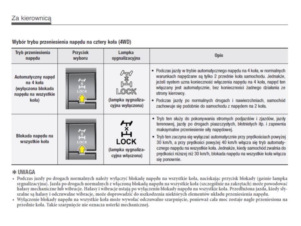

Witam,od kilkunastu dni jestem szczęśliwym posiadaczem Kia Sorento 2,2 crdi 2011 r wersja AwD model XM.Nurtuje mnie jednak kilka pytań:czy lusterka zewnętrzne otwierają się i zamykają tylko z włącznika na drzwiach,czy jest możliwość sterowania ich np przy zamknięciu/otwarciu pilotem,a jeśli tak to jak to uruchomić?Czy w mojej wersji AWD jeżdzę wciąż z napędzanymi wszystkimi kółkami ,i czy wciśnięcie LOOK spowoduje ich rozłączenie?i pytanie o fotel kierowcy:czy to naturalne że za każdym razem po wyjściu z auta on delikatnie się unosi czy jest po prostu coś uszkodzone-fotel z ręcznym sterowaniem bez elektryki?Czy wypalanie filtra cząstek stałych o ile taki posiadam jest sygnalizowane w jakiś sposób czy odbywa się bez informacyjnie,gdyż nie mogę dostrzec kontrolki tego stanu.pozdrawiam Wszystkich forumowiczów.

Lusterka tylko z przycisku na drzwiach. Wciśniecie "Lock" spowoduje stałe załączenie prawie 50x 50 tył i przód . Co do fotela to nie powinien się unosić, Wypalanie dpf bez informacji, chyba ,że nie może się wypalić ( same krótkie odcinki jazdy) i wtedy sygnalizuje to poprzez kontrolkę check. Polecam przeczytanie instrukcji obsługi, zwłaszcza zasady włączania przycisku look.

#4 Postautor: robista » sobota, 15 kwietnia 2017, 08:10
look znajduje się po lewej stronie między drzwiami a kierownicą,obok ściemniacza i regulacji świateł,po wciśnięciu pokazuje się przekreślony napęd,dla mnie jak dla laika,to właśnie wciśnięcie jego powoduje rozłączenie napędu,ale może jestem w błędzie.Instrukcje posiadam tylko w DE ,a w szkole mnie uczono rosyjskiego :hmm: Czy posiadacie link żeby ściągnąć instrukcję w PL?Wesołych Świąt,pozdrawiam

#5 Postautor: hunter » sobota, 15 kwietnia 2017, 08:50
Tutaj masz na temat interesujacego Cię przycisku LOCK, podaj mi na PW swojego maila to dostaniesz instrukcję.

#6 Postautor: Giza » sobota, 15 kwietnia 2017, 12:20
Tam jest przycisk LOCK ja pytam gdzie jest look :idn:
