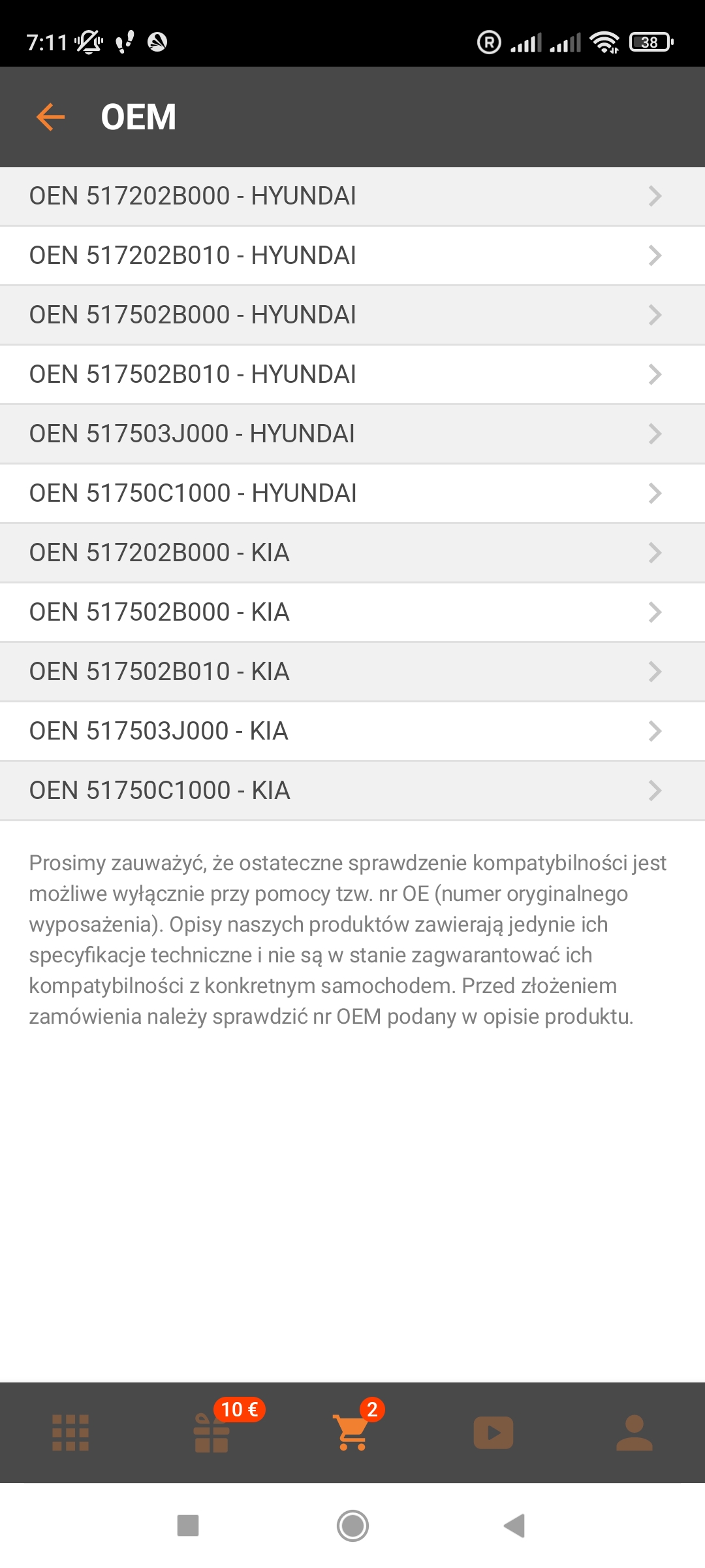

KNAKU814DA5095425 to mój numer vin a jaka piasta kompletna czy ta będzie do mnie bo chce zamówić, ale są różne rozmiary w sensie mi tak wyskoczyły
Re: Wymiana łożyska koła tył lewa prawa
Numer Twojej piasty tył - 517502B010 i zamienniki - 517503J000,
IJ113026, 517502B000
Marek pisze:Numer Twojej piasty tył - 517502B010 i zamienniki - 517503J000,
Tylko piasta 517502B010 ta o nr.517503J000to od daty produkcji auta od 14.03.2011 po lifcie a ten samochód ma datę produkcji 2010.

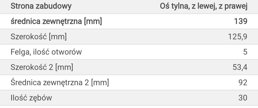

Pomyłki mogą się zdarzyć. Mnie wychodzi że tą piastę 517503J000 stosowano od 2009 do 2015 ale głowy nie dam.
Można sprawdzić po wymiarach.
Można sprawdzić po wymiarach.- hunter

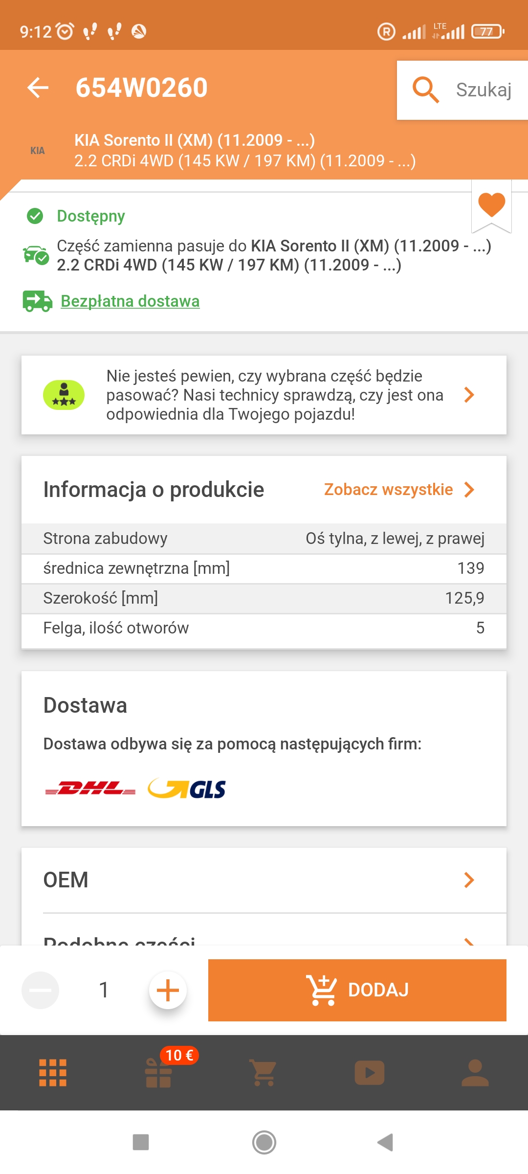

No to chce zamówić ten wymiar i klikam numer OEM to wyskakuje na tej części ich tyle z kia że pasuje
Jeżeli zamawiasz według numeru to powinno pasować. A to co sprzedawca dodatkowo wpisuje jako zamienniki to już jest mało istotne. Co to za firma?
Marek pisze:Jeżeli zamawiasz według numeru to powinno pasować. A to co sprzedawca dodatkowo wpisuje jako zamienniki to już jest mało istotne. Co to za firma?
