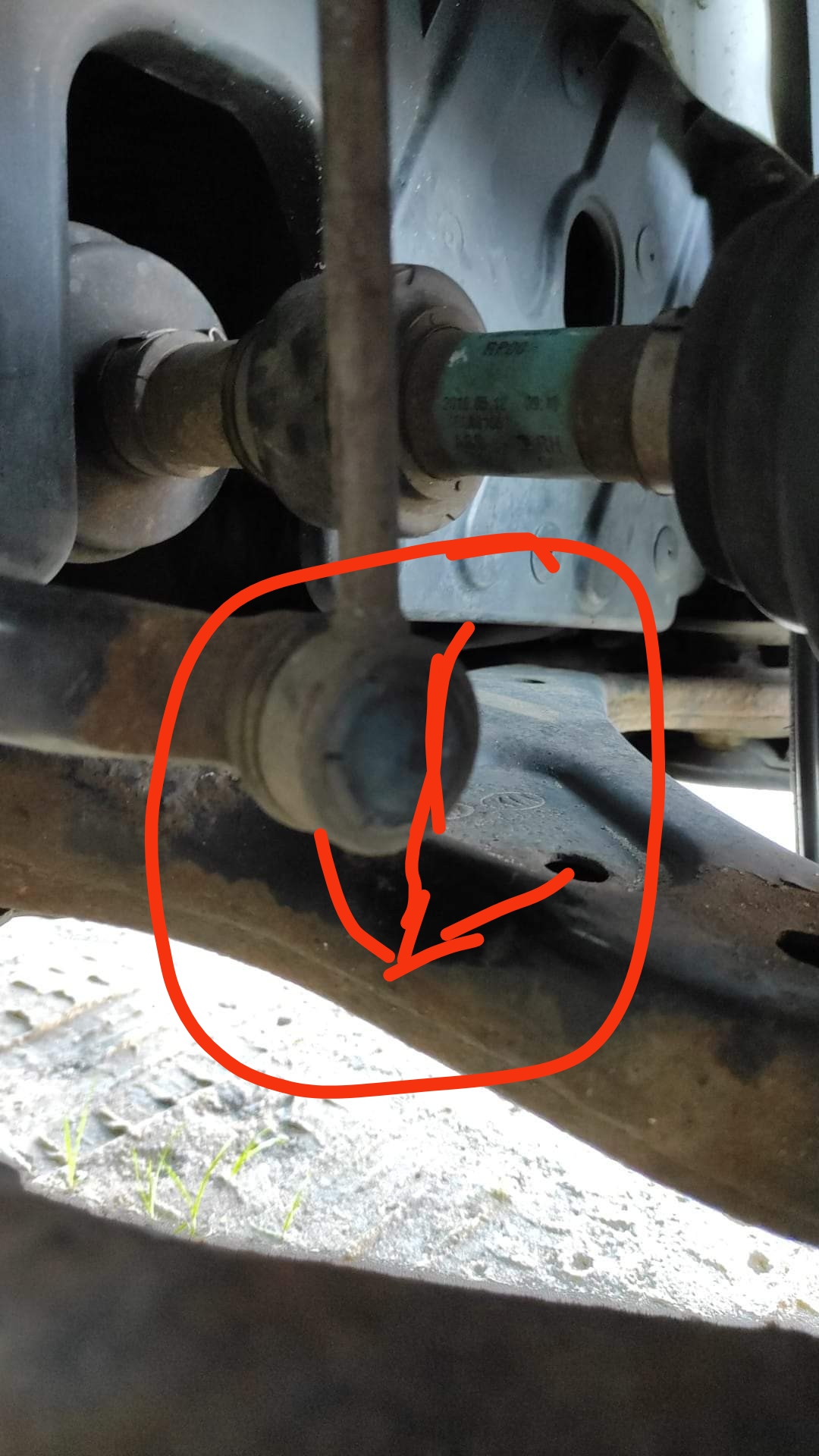

Panowie stuka coś z przodu jak przejadę przez próg zwalniający lub jadę szybko i są doły w asfalcie i podskakuje to takie uderzenia mocne pomocy takie puknięcie głuche głośne jestem daleko od domu i nie wiem. Możliwe że wachacz uderza a łącznik są bardzo blisko siebie miałem wymieniany sworzeń wahacza i ścigany całkiem może nie był dokręcony na kołach ? Sprawdzałem pod auto się położyłem kolega bujaj wszystko sztywne tylko to prawie się stykało jak by jechał po drodze moim zdaniem napewno by pukało co myślicie ?
Aż tu widać że na wachaczu wgniotka pod łącznikiem

Łącznik pracuje razem z wahaczem . Jest zamocowany do amortyzatora a amortyzator do zwrotnicy a zwrotnica do wahacza. Mogło by tak być gdyby rozleciała się rura amortyzatora lub gdyby odleciał drążek stabilizatora od mocowań. Może rzeczywiście masz niedokręcony wahacz i stukają śruby w tulejach. Tu się nic nie wymyśli bez możliwości wglądy w zawieszenie, pukać może wszystko.
